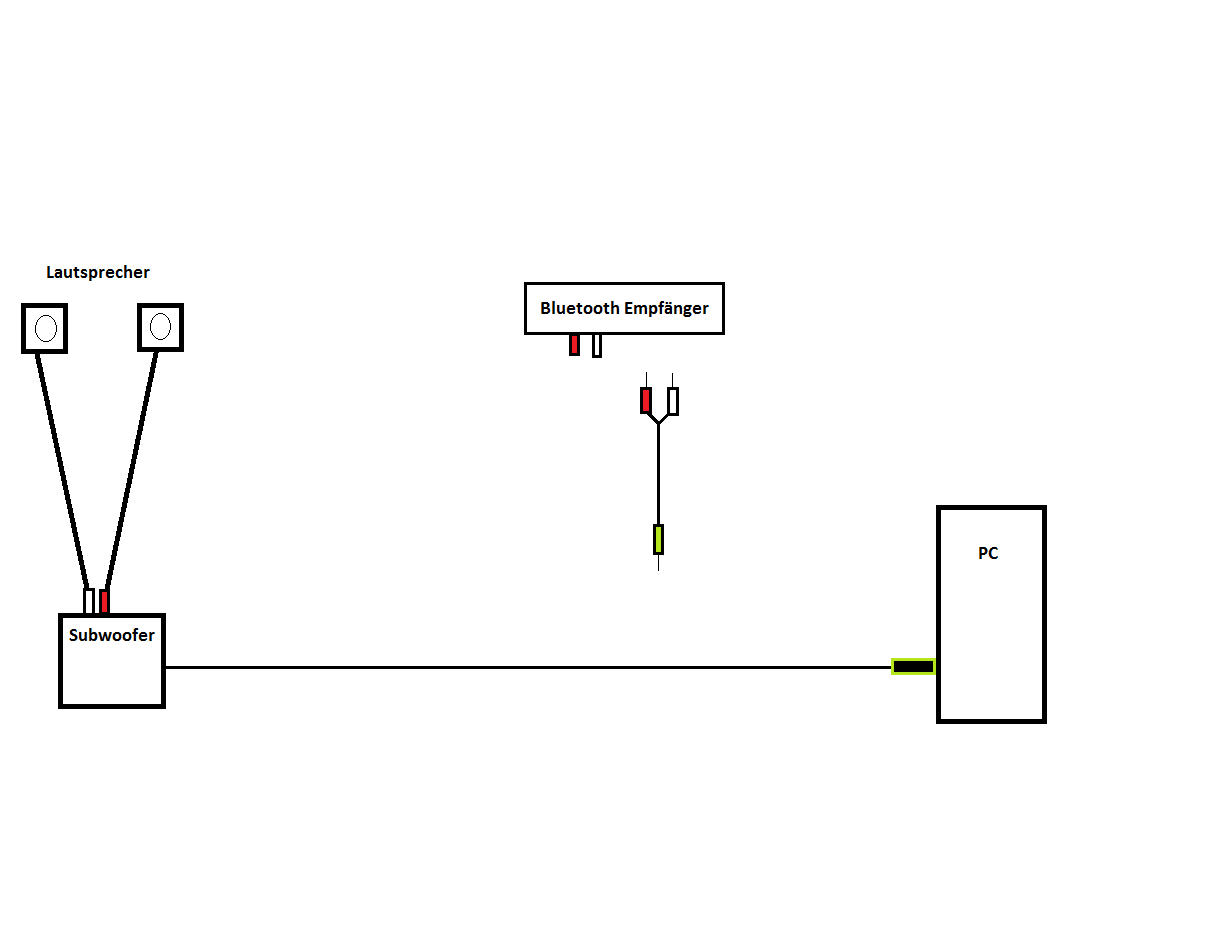

Ich habe folgendes Problem.
Ich habe hier an meinem PC eine "Anlage" mit 2 Lautsprechern und einem Subwoofer.
Lautsprecher sind am Subwoofer mit Chinchkabel verbunden und von dem Subwoofer geht eine 3.5 Klinke auf den PC.
Nun habe ich vor mir einen Bluetooth Empfänger (Philips AEA2000) zu kaufen um auch mit meinem Smartphone Musik auf den gleichen Lautsprechern abzuspielen.
Nun bin ich etwas verwirrt was die Verbindung angeht.
Also von dem Empfänger gehen 2 Chinch raus. Ein beiligendes Kabel "verwandelt" diese in eine Klinke.
Habe zur Vorstellung ein anfängerhaftes Bild mit Paint gezeichnet.
Meine Idee:
http://www.amazon.de/Hama-Kompaktad...id=1401808102&sr=8-2&keywords=klinke+splitter
Von dem Empfänger und von dem PC gehe ich mit Klinken in die 2 Kupplungen, und von dem Stecker dann mit einem Adapter in den Subwoofer.
Was meint Ihr? Würde es so funktionieren?
Theoretisch gesehen müsste, wenn ich am Empfänger UND am PC Musik abspiele, beides über die Lautsprecher laufen. Richtig?
Oder habt ihr vielleicht andere Vorschläge, wie ich es realisieren kann?
Ich danke euch vielmals und wünsche einen schönen Tag.
2 Ausgänge einfach so zusammenzuschalten ist eher ungünstig, kann schlimmstenfalls einen Kurzschluss verursachen. Du bräuchtest einen aktiven Mischer z.B. ein Mischpult.
Falls der PC immer läuft könnte man den Empfänger auch am Line-In des PCs anschließen. Wenn die Wiedergabe über den Empfänger auch gehen soll wenn der PC aus ist fällt das natülich raus.
Ja stimmt.
Vielleicht habe ich mich etwas falsch ausgedrückt aber ich wollte nicht beides gleichzeitig hören.
Will halt nicht immer den PC anmachen um Musik zu hören.
Ich überlege es mir mit dem Umschalter nochmal. Vielen Dank euch beiden.
