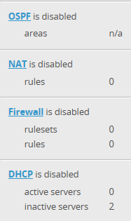

Leider noch nicht. Ich stecke morgen ein drittes Netz an den edgerouter, um mal zu testen an welcher Seite s liegen könnte.

Firewall im ER-X. Ausgehend von der geposteten Konfiguration ist keine aktiv, sofern der Part nicht ausgelassen wurde.

2) Firewall an meinen PCs: habe ich alle schon einmal zum Test ausgeschalten. Auch über meinen Linuxserver bin ich nicht ins Nachbarnetz gekommen
3) war auch mein Gedanke, dass zb. die Fritzbox sinnigerweise ihre Weboberfläche nur im eigenen Netz bereitstellt, da ihre primäre Aufgabe eigentlich das Routing ins WAN ist. Allerdings geht es auch bei meiner Diskstation nicht, selbst wenn ich manuell meine IP (192.168.0.65) freigebe. Bei beiden geht es aber mit dem Smartphone (192.168.0.166).
4) Habe gerade noch SSH gegen die Diskstation versucht, SMB hatte ich vor einer Weile versucht.
Morgen habe ich sturmfrei und Zeit, dann hänge ich einen alten Router mit DDR-WRT an den Edge-Router, mal sehen wie der sich verhält!
