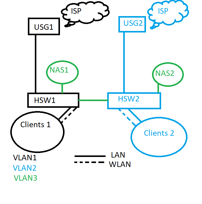

Das sollte mit der UniFi-Linie von Ubiquiti eigentlich ganz gut klappen. (also Switch und Firewall).
Ich denke, ich würde den geteilten Geräten einfach ein weiteres VLAN zuteilen (VLAN3) und den Zugriff von VLAN1 und VLAN2 auf VLAN3 erlauben, aber nicht von VLAN1 auf VLAN2 und umgekehrt.
VLANs und entsprechende Regeln erstellt man mit der USG, den Ports am Switch weißt man dann die VLANs zu (oder den Clients einzeln. Port macht wohl aber mehr Sinn, da dann neue Clients automatisch im richtigen VLAN sind)
So wie im Bild sollte es bei richtiger Konfiguration sauber sein.
Alternativ tut es auch eine USG und ein Switch. Aber dann wird es mit der Verkabelung unschön.

Also im Endeffekt wie in der Grafik von @spcqike , nur dass USG1 nicht existiert/eine Fritzbox ist, und Clients 1 direkt am Router hängen.
Dann hole ich mir ein USG für mich und verpasse dem SFP-Port VLAN1 für den Nachbarn, alle restlichen Ports dann mein VLAN2.
Wenn möglich, hänge ich das BackupNAS dann auch in mein VLAN2, obwohl es eigentlich am VLAN1-Port hängt, und alle geteilten Geräte in VLAN3 (Router1&2 sowie NAS).
