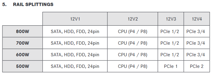

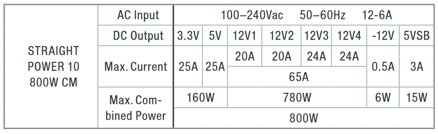

Hier mal am Beispiel des be quiet! Straight Power 10 800W CM:
Die erste 12V Schiene (12V1), die die Datenträger mit Strom versorgt, kann bis 20A belastet werden, die 3,3V und 5V bis 25A.
Auf der Samsung SSD 860 EVO 1TB steht 5V 1,2A.
SSD verbrauchen ein bruchteil soviel Strom wie eine HDD, das kann ein großen unterschied machen.
Desweiteren hängt es immer davon ab was du alles im PC verbaut hast und ob es Über/untertaktet wurde usw.
Allgemein kann man aber sagen das es mit so einem Adapter klappen sollte.
