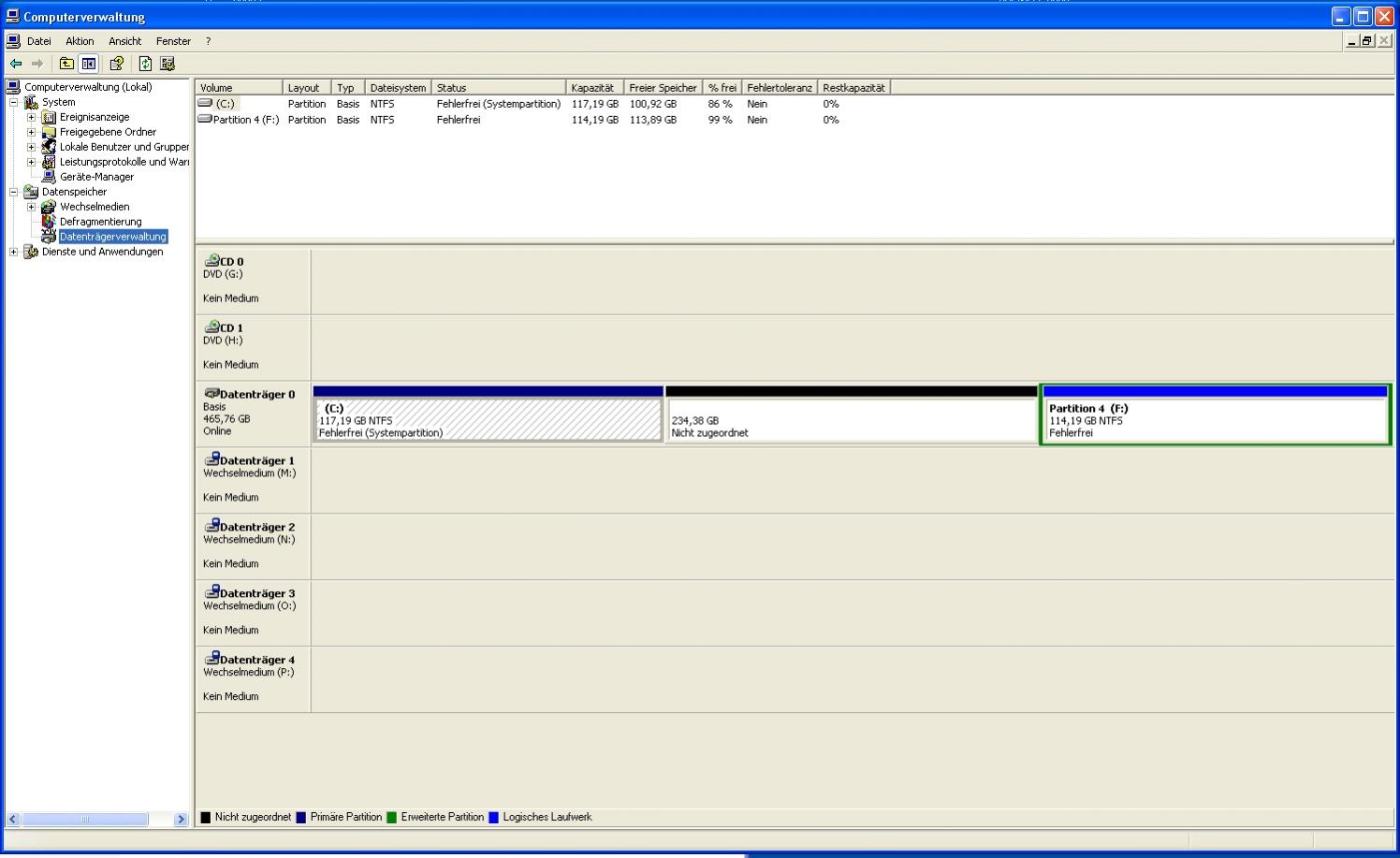

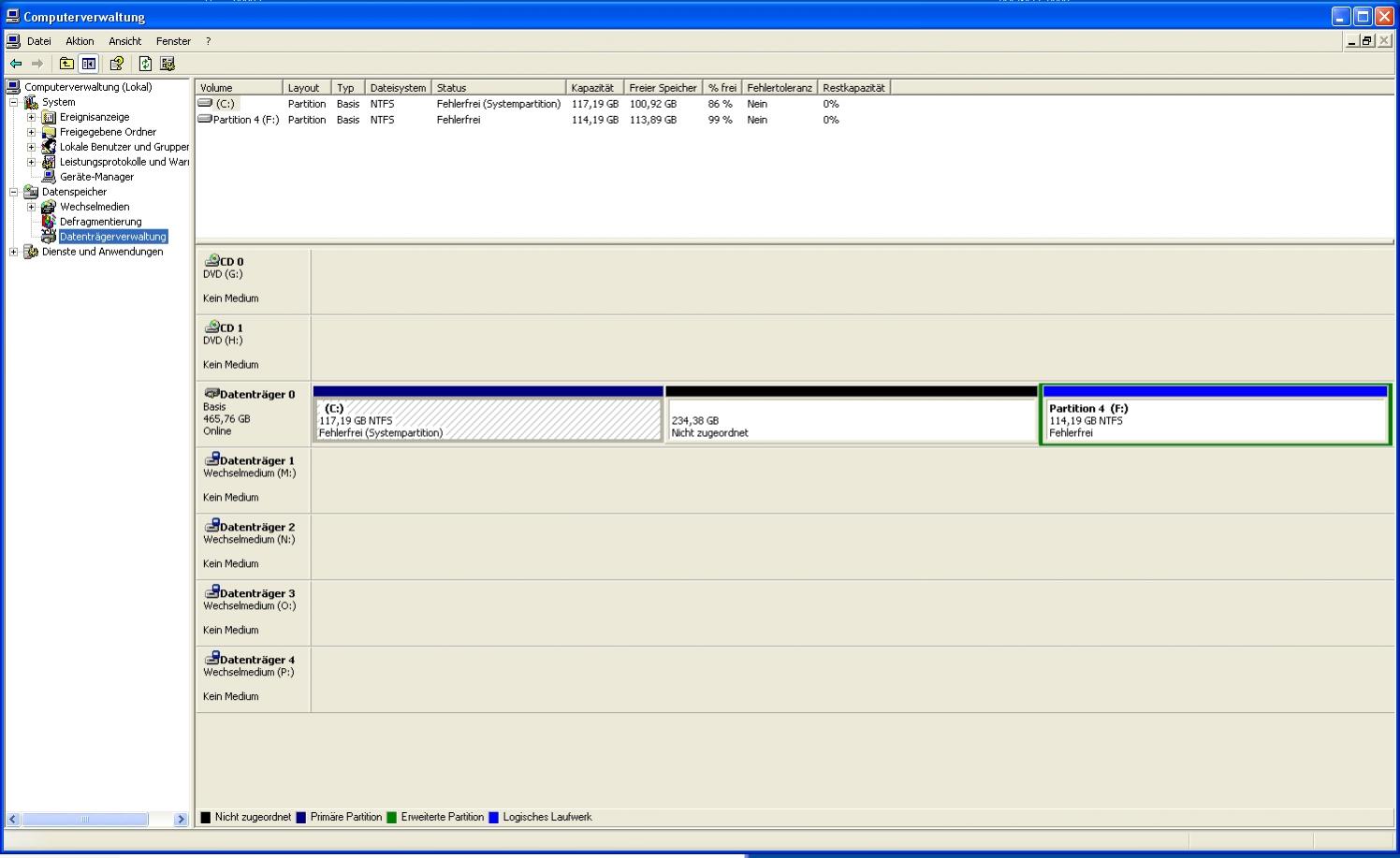

Ich habe 1 Festplatte WinXP SP2 mit 4 Partitionen, 2 davon sind weg.
In Datenträgerverwaltung erscheinen die beiden gemeinsam als nicht zugeordnet.
Wie schafe ich nun 2 neue identische partitionen sektorgenau neue zu erstellen bitte?

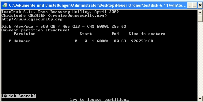

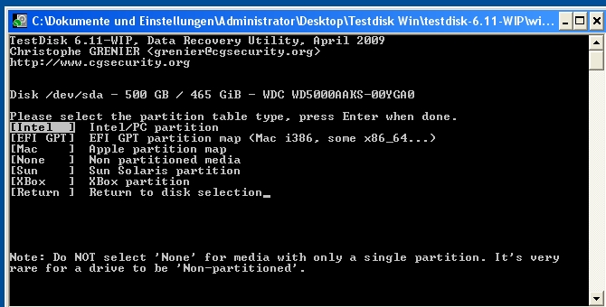

Ohne die Informationen, wie groß sie waren, so gut wie gar nicht aber es könnte Testdisk helfen, Dein Problem zu lösen.

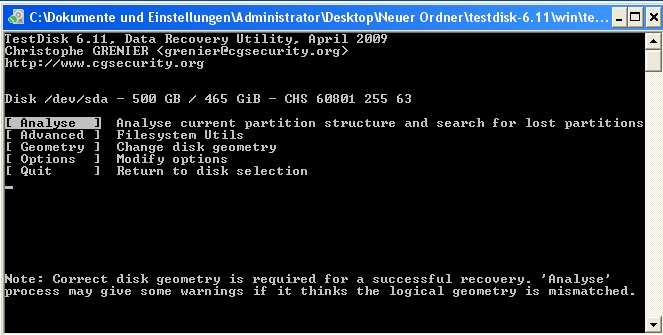

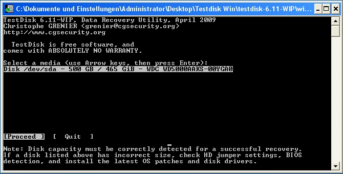

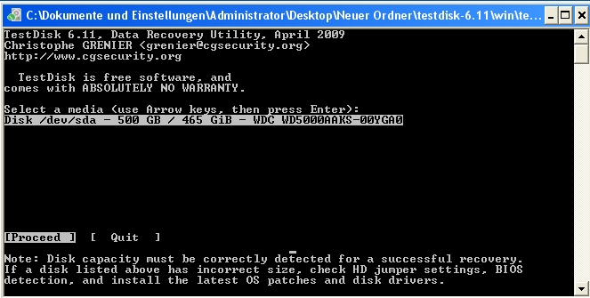

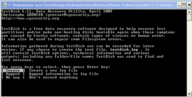

Führe mal eine Diagnose mit Testdisk wie folgt aus.

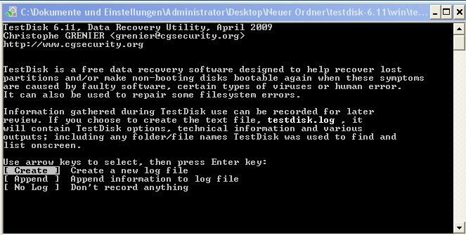

Lade Dir dazu Testdisk 6.11.
Nach dem Start von Testdisk beantwortest Du die Frage nach einer Logdatei mit Y. Den Partitionstyp solltest Du mit Intel beantworten. Dann wird Analyse aus dem dann erscheinenden Menü gewählt. Mit Quick Search wird dann der Vorgang fortgeführt (bei Vista mit Y antworten, wenn die Partitionierung unter diesem OS gemacht wurde).
Wichtig:
Wenn jetzt Partitionen gefunden wurden, kannst Du sie jeweils mit den Pfeiltasten anwählen und mit P deren Inhalt sichtbar machen. Mit Q geht es zurück ins Menü. Sollten keine Partitionen in der ersten Suche gefunden worden sein, wird mit Enter weiter gemacht, hier ist dann im Menü [ Quit ] [ Deeper Search ] [ Write ], die tiefere Suche mit Deeper SEARCH auszuwählen (dieser Vorgang kann dann schon eine Weile dauern).
Wenn jetzt Partitionen (sie sollten jetzt u.U. grün dargestellt werden) gefunden werden, solltest Du sie wieder mit den Cursor Tasten auswählen und mittels P deren Inhalt kontrollieren, also ob alle Daten sichtbar werden. Mit den Cursor-Tasten kann gescrolled werden. Aus dem Menü, beim listen des Inhalts kann man mit c Files und ganze Partitionen kopieren.
Nach jedem elementaren Schritt (also nach der ersten Analyse, nach dem Quick Search mit der Abfrage ob die Disk unter Vista eingerichtet wurde oder nicht und nach dem deeper SEARCH) solltest Du einen Screendump (oder Photo) machen und hoch laden, alternativ kann auch die Logdatei gepostet werden.

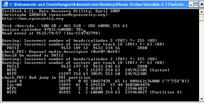

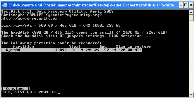

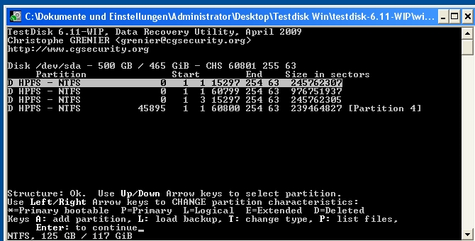

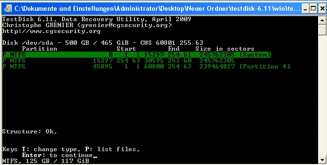

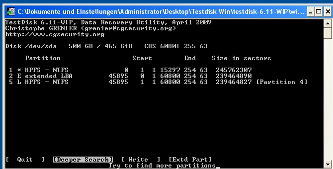

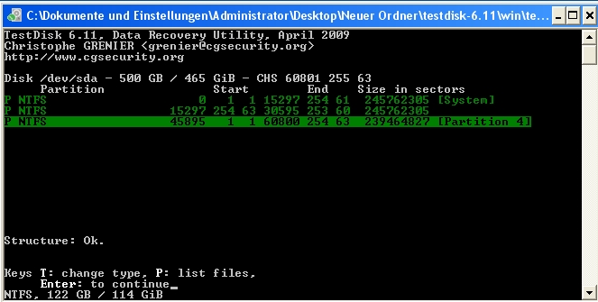

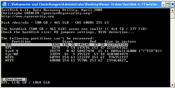

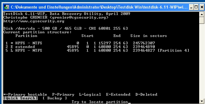

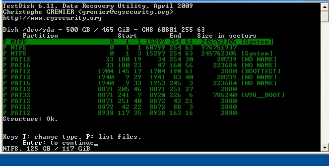

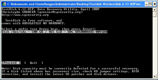

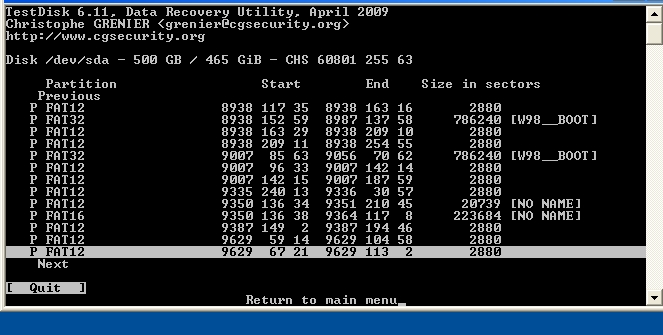

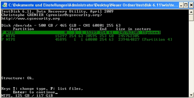

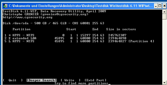

Die gesamte Festplatte ist 500 GB mit 4 Partitionen je ca. 120 GB. Die beiden die nun Weg sind waren mi TrueCrypt verschlüsselt

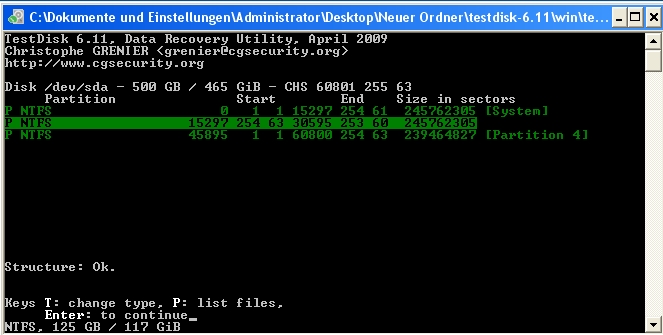

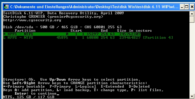

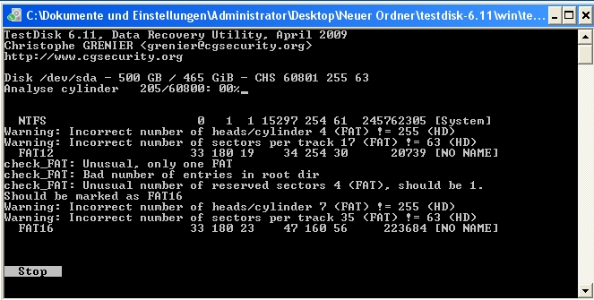

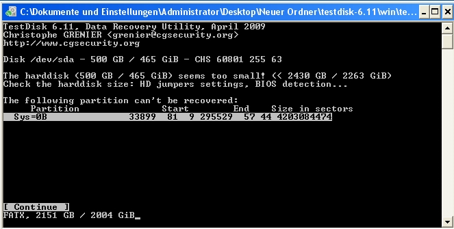

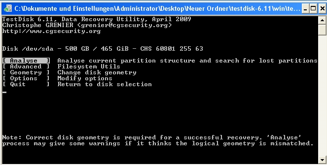

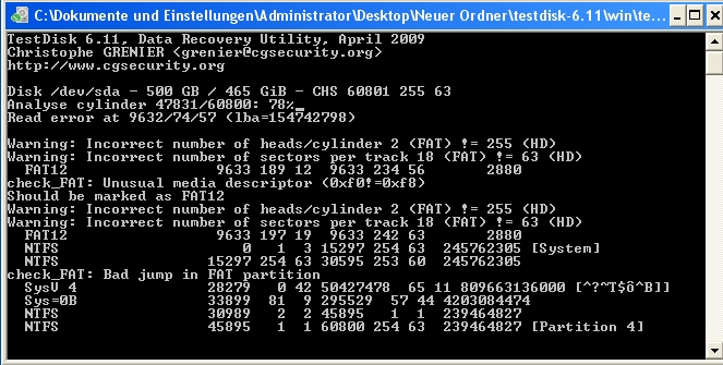

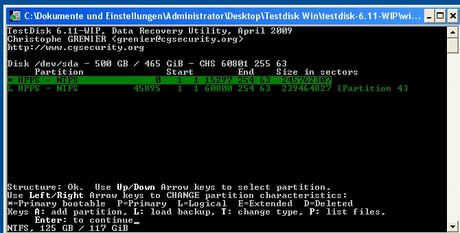

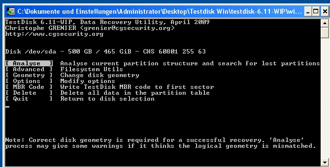

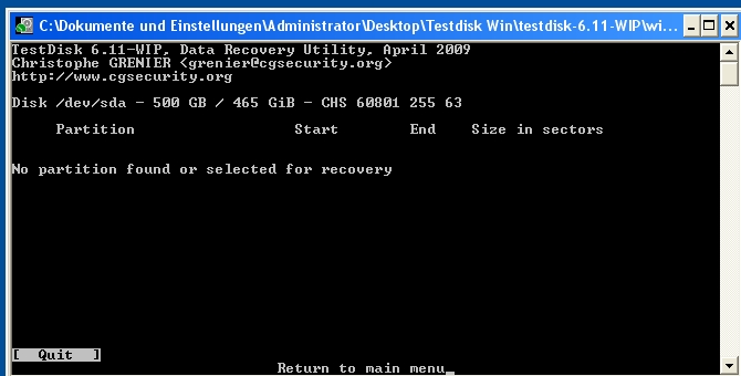

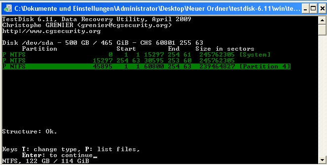

Ergebnisse der Testdisk siehe Anlage:
Wenn ich micht nicht Irre dann kann man mit der Funktion "p" Inhaltsverzeichnis der Partition Feststellen nur dann wenn die nicht verschlüsselt ist
Wenn die aber Verschlüsselt ist wirds problematisch:

Wie das Verhalten nach p (list files) ist vermag ich nicht zu sagen, da ich mich einerseits mit Truecrypt noch nicht beschäftigt habe (praktisch) und andererseits nicht sicher sagen kann wie Testdisk auf die Disk zugreift (könnte mir vorstellen, dass Testdisk über das OS geht und damit auch TC genutzt wird, genaueres weiß sicher Fiona), mein Post ist ohnehin ein Template, was in 99% der Fälle passt und es keinen Sinn macht das Rad bei jedem eingestellten Problem neu zu erfinden. Der Punkt ist also mit Vorsicht zu genießen.
Es sieht in der Tat so aus, dass die ersten drei Partitionen identisch in der Größe sind, wenn man also mit der Größe der ersten Partition die fehlenden hochrechnet (also zwei weitere in exakt derselben Größe einfügt), käme man bis zur vierten Partition. Man könnte also probieren, die beiden fehlenden Partitionen einzugeben, ich würde es ohne Sicherung allerdings ungern probieren.
Die fehlenden Zeilen könnten wie folgt aussehen:
Code:
     Partition                  Start        End    Size in sectors
 1 *  HPFS -  NTFS                0   1  1 [B]15297 [/B]254 63   [B]245762307 [/B][Partition 1]
[COLOR="Red"][B] 5 L HPFS - NTFS        15298   1  1 30595 254 63   245762307 [Partition 2]
 6 L HPFS - NTFS        30596   1  1 45894 254 63   245762307 [Partition 3]
[/B][/COLOR] 7 L  HPFS -  NTFS        [B]45895   [/B]1  1 60800 254 63   239464827 [Partition 4]
also die ersten drei identisch, in der vierten Partition dann der Rest.
Aber wie schon geschrieben, ohne Gewähr!

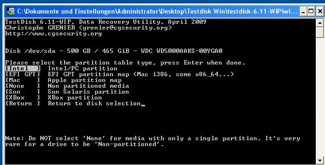

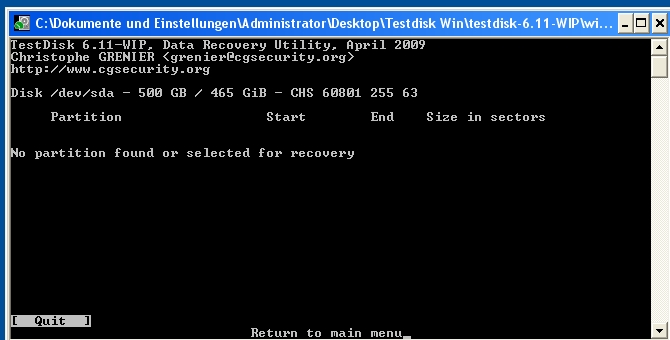

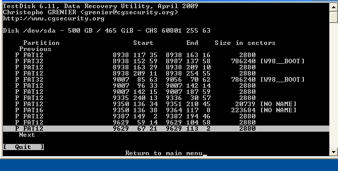

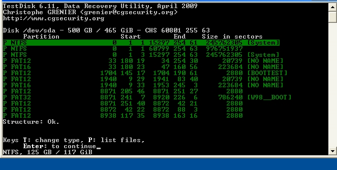

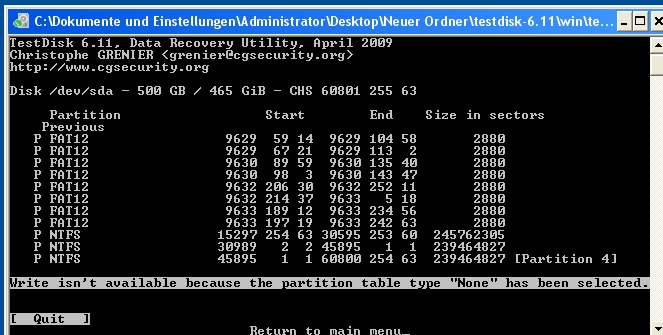

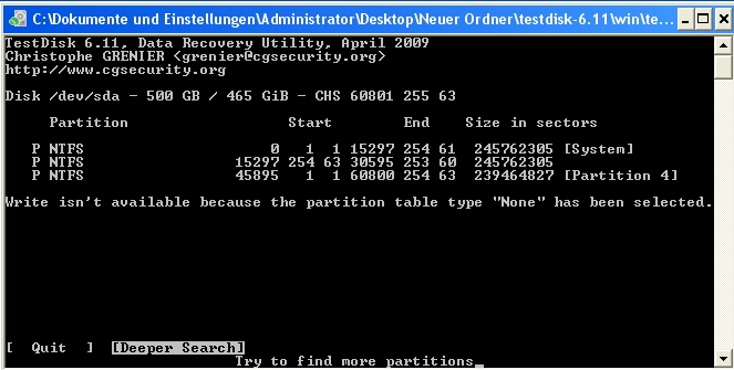

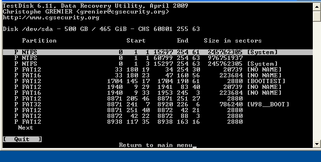

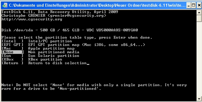

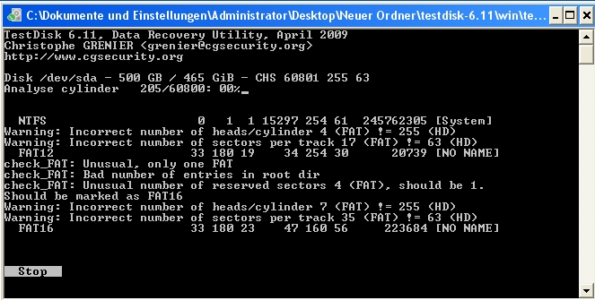

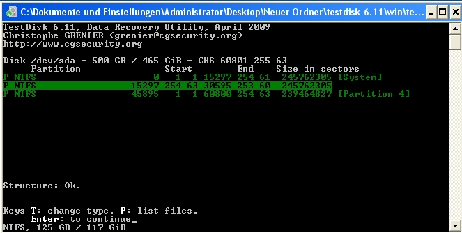

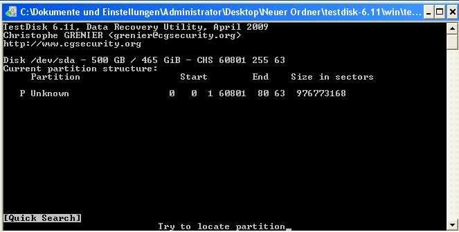

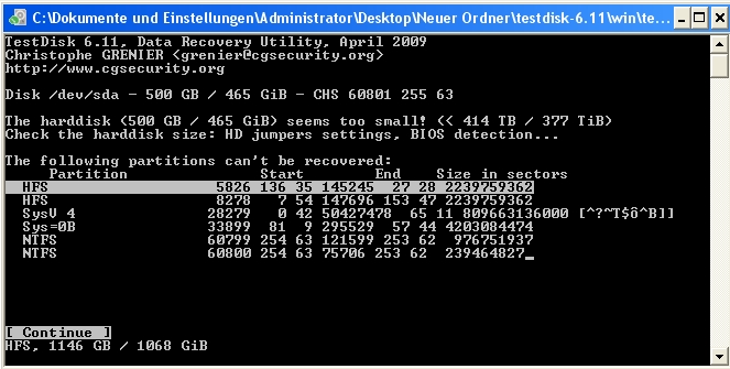

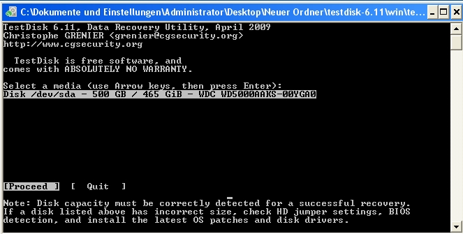

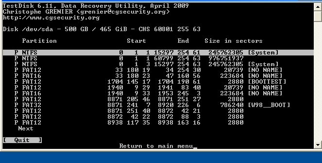

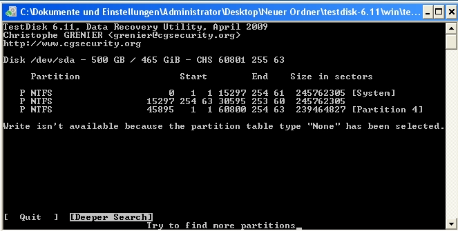

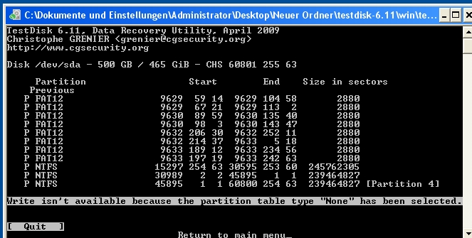

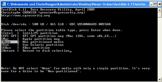

Noch ein Versuch wäre;
Benutze Testdiask nochmal, wähle deine Festplatte und Partition Table Type None.
Führe die tiefere Suche mal aus und post das Ergebnis, ob auch andere Partitionen gefunden werden?

Danke

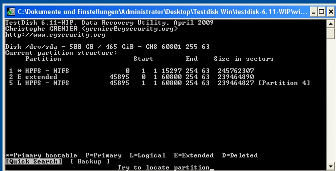

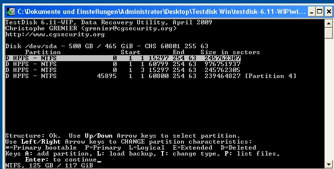

Ich habe die "Partition1", oder "C" umgenant in "System" um die dann nach Testdisk besser identifizieren zu können.
