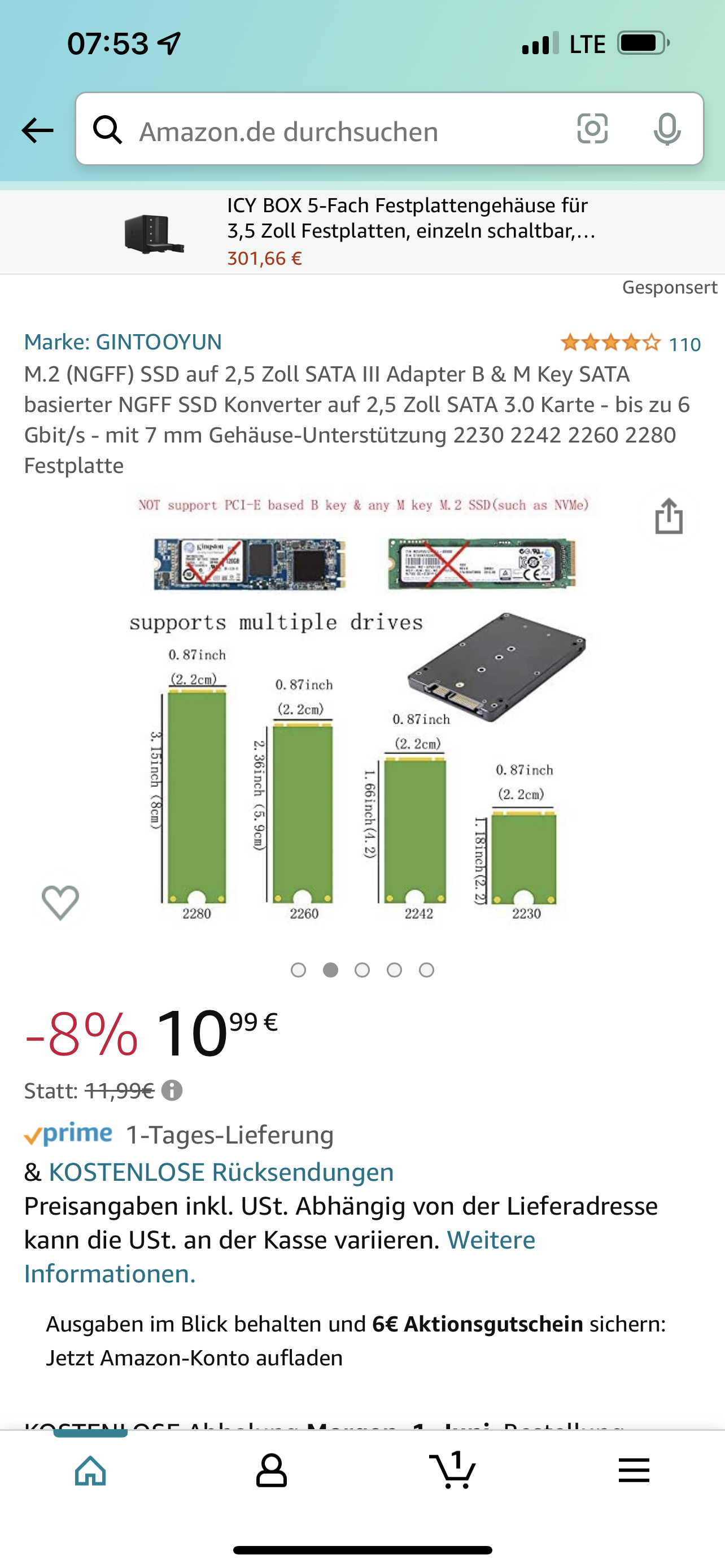

Hallo, ich suche ein ein kleines Gehäuse, wo man seine NVMe M2.SSD in eine SATA Platte rein machen kann und in den Laptop rein machen kann oder an die PS4 Pro. Bis jetzt habe ich nur für NGFF M.2 SSD gefunden wie auf dem Bild zu sehen leider

XN04113 schrieb:
und warum nicht gleich eine normale 2.5" SATA?
Weil normale SSD zu langsam sind. Ich würde gerne die schnellere M.2 SSD NVMe in den Laptop als 2,5“ SATA Platte nutzen oder an der PS4 Pro anschließen
Der Adapter müsste dann ja auch das NVME-Protokoll umsetzen, ich könnte mir das problematisch vorstellen.
Du hast durch so eine "Krücke" eher mehr Ärger und keinen Vorteil. Normale 2,5" SSD und gut ist ... :)
es limitiert nicht der Speicher der SSD sondern die SATA Schnittstelle, es ist also komplett egal wie schnell die SSD ist
wenn der Laptop also nur SATA bietet ist bei ca 500mbit schluß

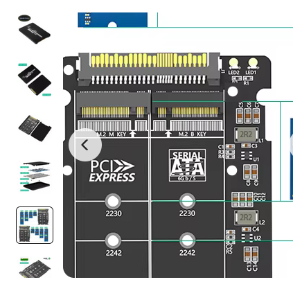

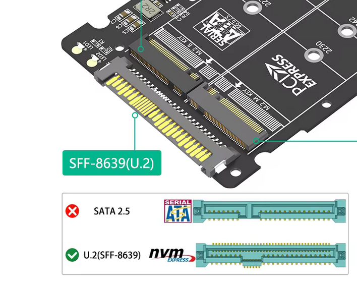

Halt wieder jemand der auf die Werbung hereingefallen ist. Schneller vielleicht, ja, wenn du etliche GB auf einem Stück bearbeiten willst (oder kopieren) - also riesige sequentielle Zugriffe. Bei den meist bei uns üblichen Anwendungen wirst du den Unterschied nicht spüren; höchsten in der Geldtasche.
Hat mittlerweile jemand so etwas gesehen?
(Der Threadersteller sagte nie etwas von Geschwindigkeitsvorteilen und mir geht es auch nur um den Adapter als solchen)
