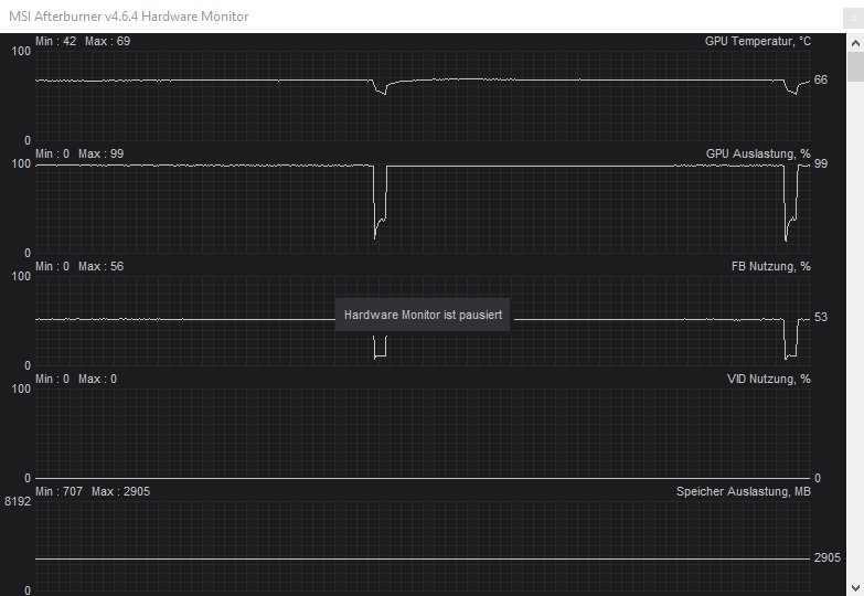

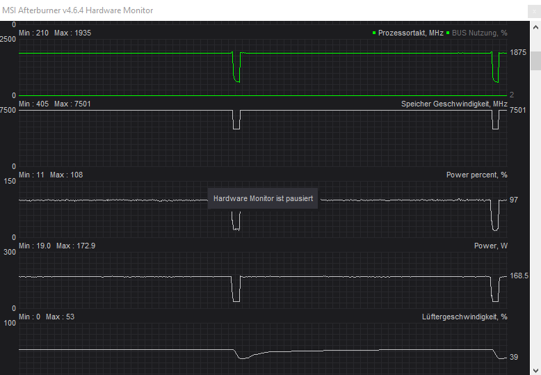

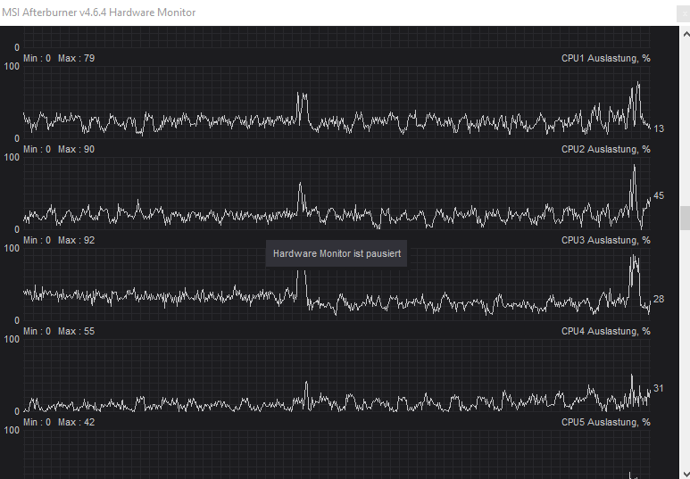

Ja, habe ich auch schon probiert. Tritt dann auch auf.

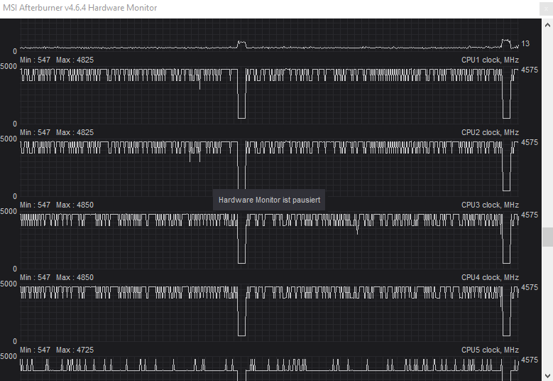

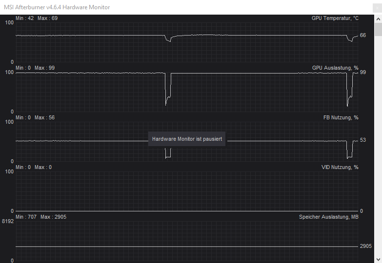

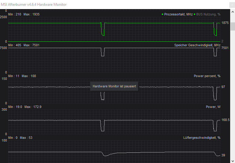

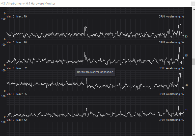

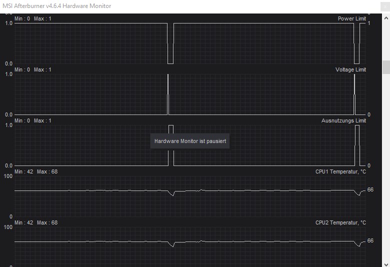

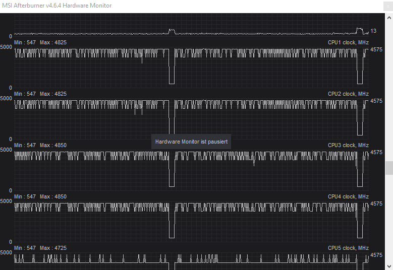

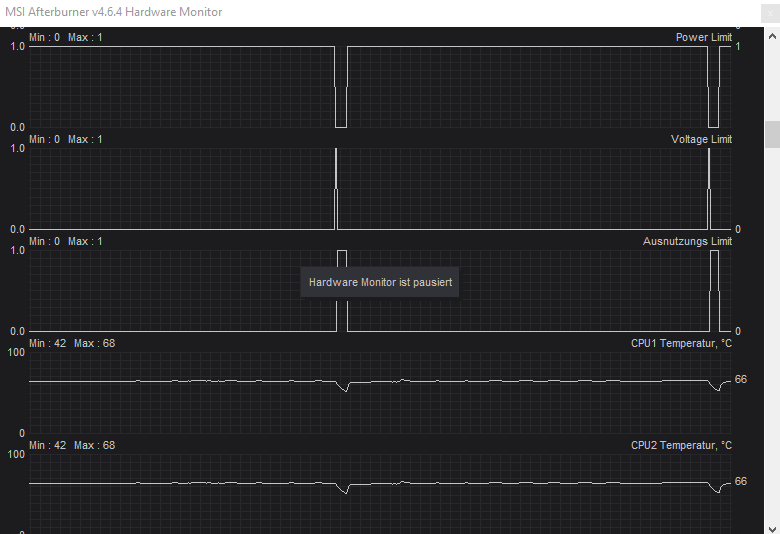

Anbei mal Screenshots wenn das Problem auftritt

Martinipi schrieb:
Klassischer überhitzer VRM. Die CPU tacktet runter, weil die VRMs überhitzen.
Das sieht ziemlich nach einer überhitzenden Spannungsversorgung aus.
Dein CPU Takt bricht extrem ein, daraufhin geht die CPU Auslastung etwas hoch, aber es reicht nicht um die GPU zu versorgen.
Was mich verwirrt, ist etwas der Umstand, dass es bei F1 2021 nicht auftritt, wo die CPU eigentlich viel besser ausgenutzt wird. Aber es könnte auch sein, dass sie so gut genutzt wird, dass es trotz heruntertakten noch ordentlich läuft.
Was alternativ noch sein kann, ist ein Mainborddefekt. Es passiert manchmal, dass die Mainboards den Strom falsch auslesen/messen.
Dann denkt die CPU, sie würde viel zu viel Leistung aufnehmen und taktet deshalb runter.
Im ersten Fall sollte eine direkte Kühlung der VRMs das Problem umgehen. Gehäuse auf und einen Lüfter passend plazieren, sollte für einen Test ausreichen.
Wenn das hilft kann man gucken wie man es löst oder was du austauschst.
Wenn es nicht hilft, könnte es Fall 2 sein und du brauchst ein neues Board.

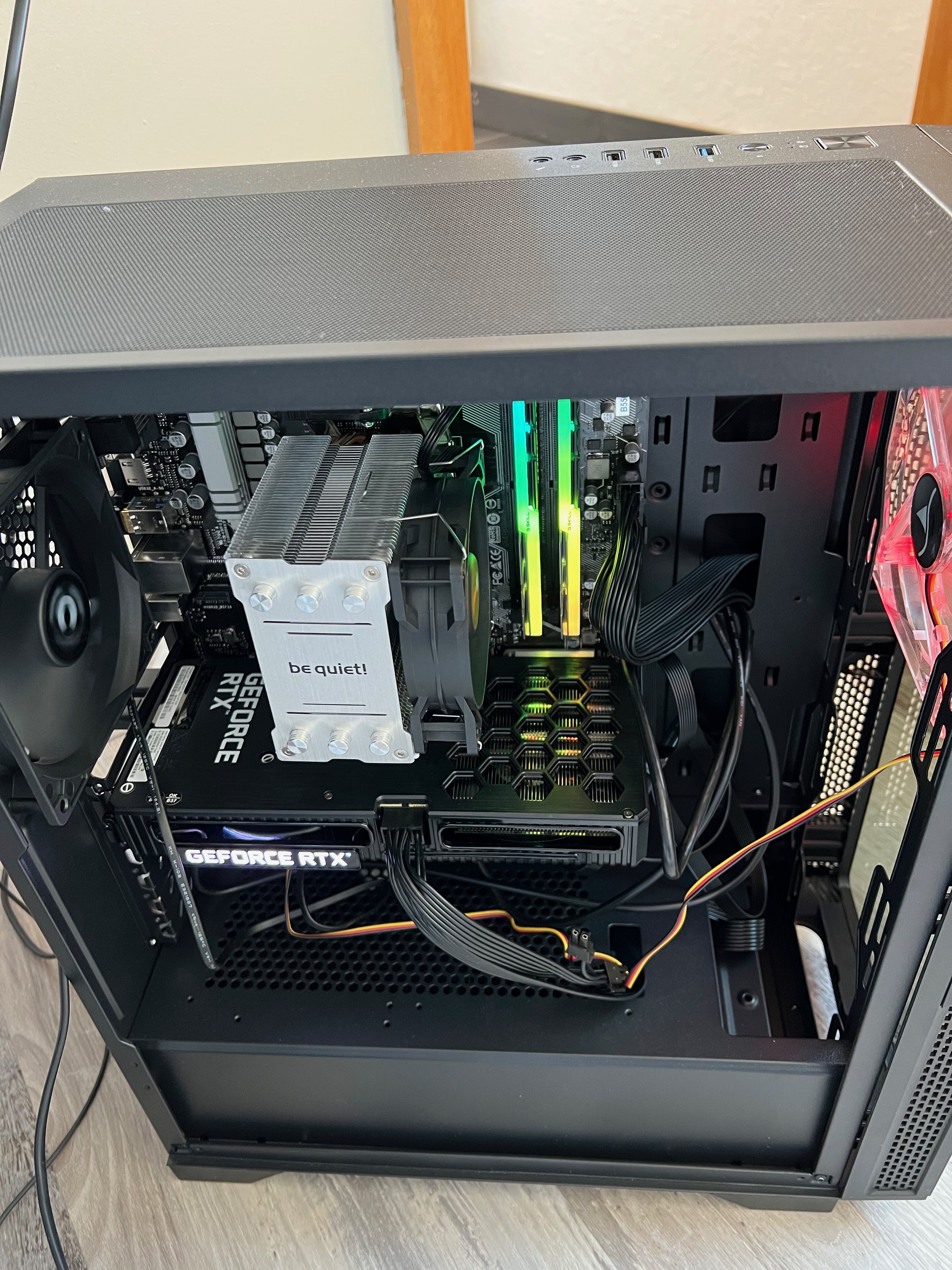

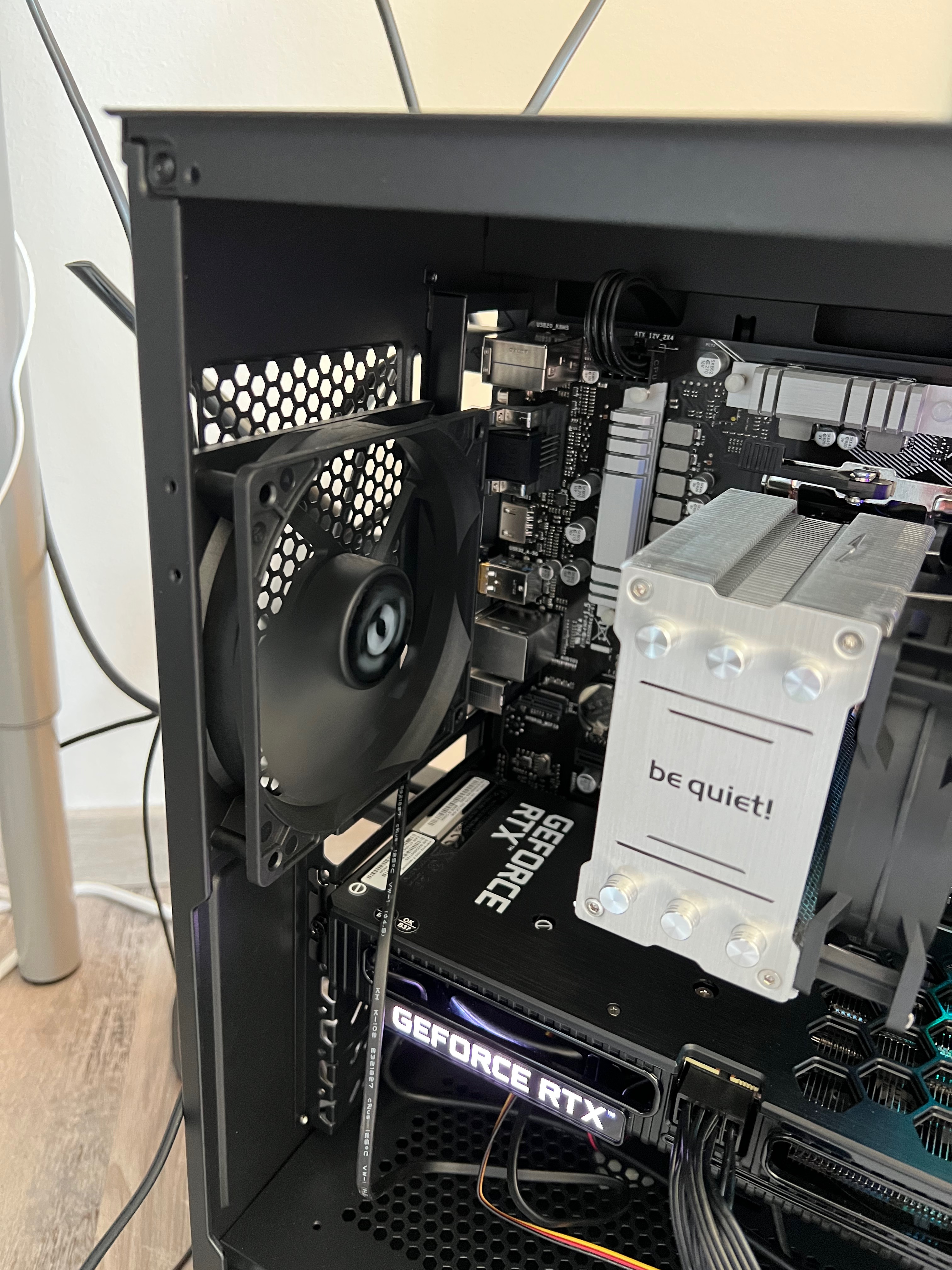

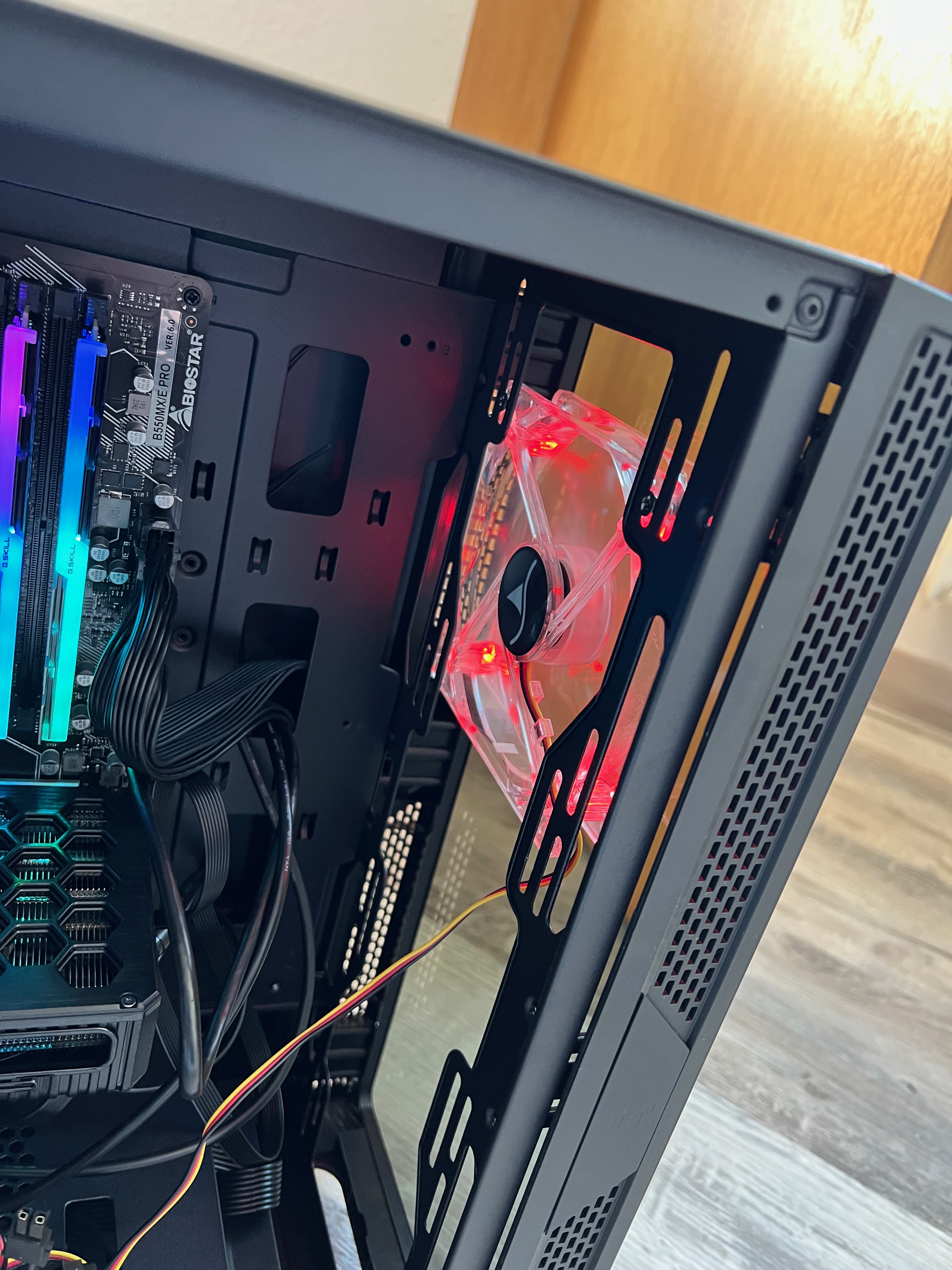

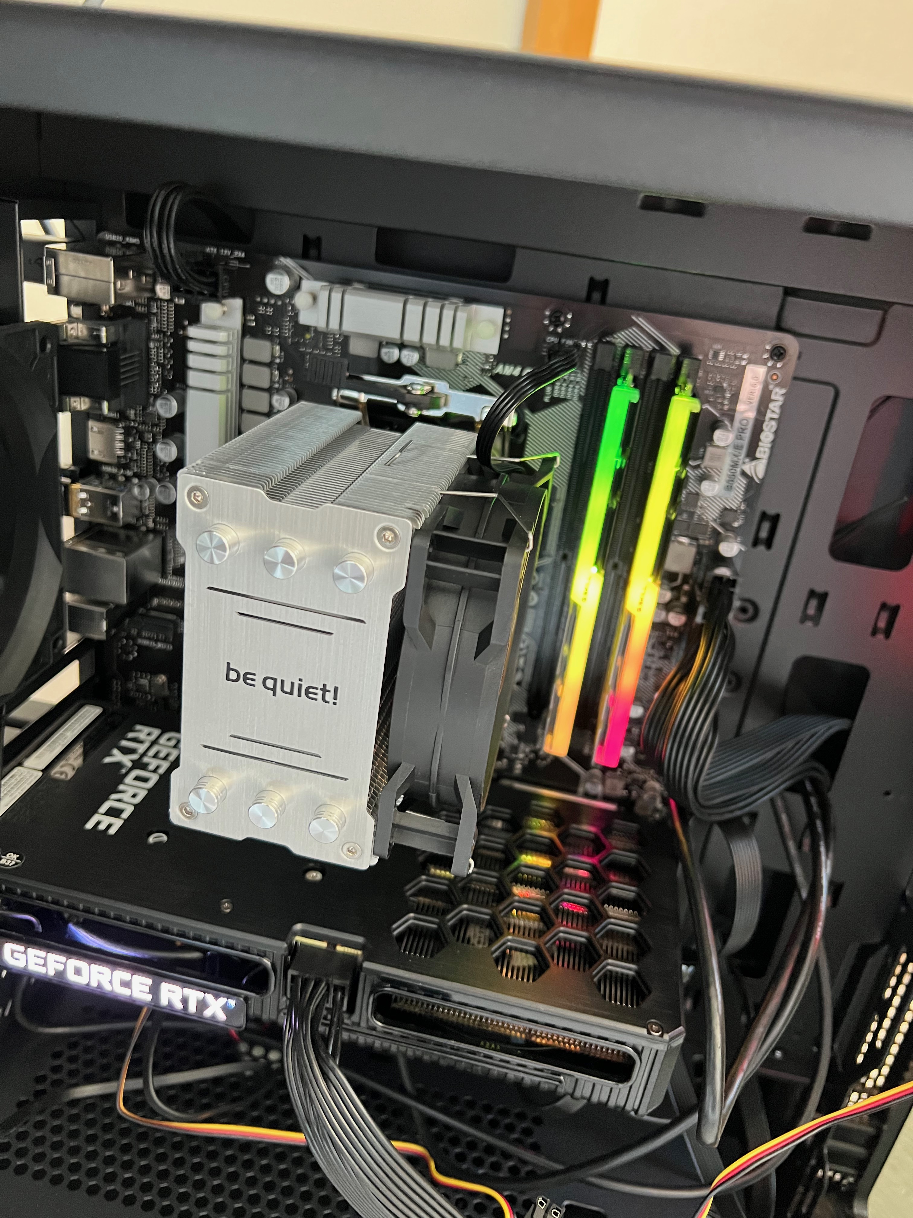

Notice schrieb:

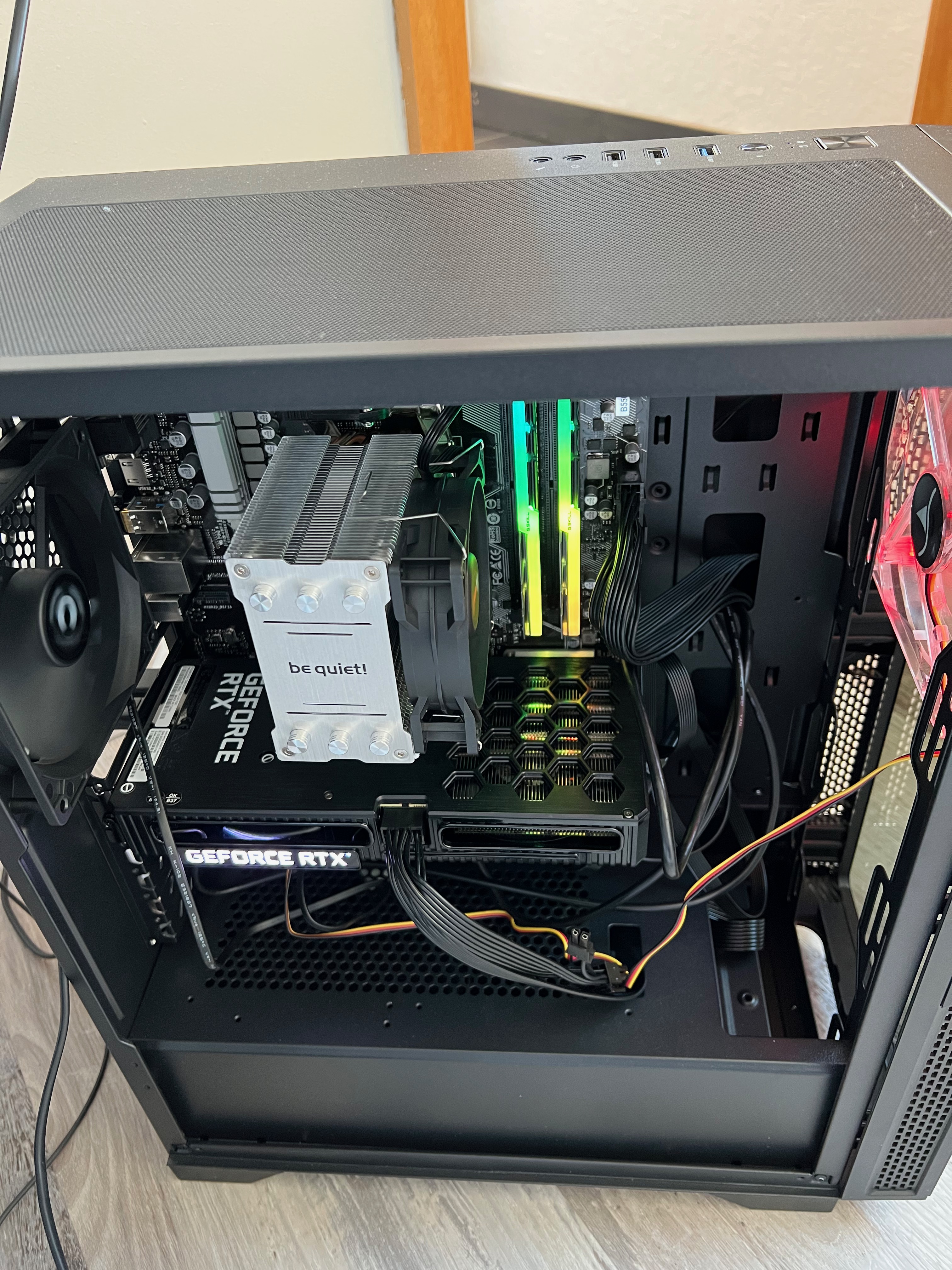

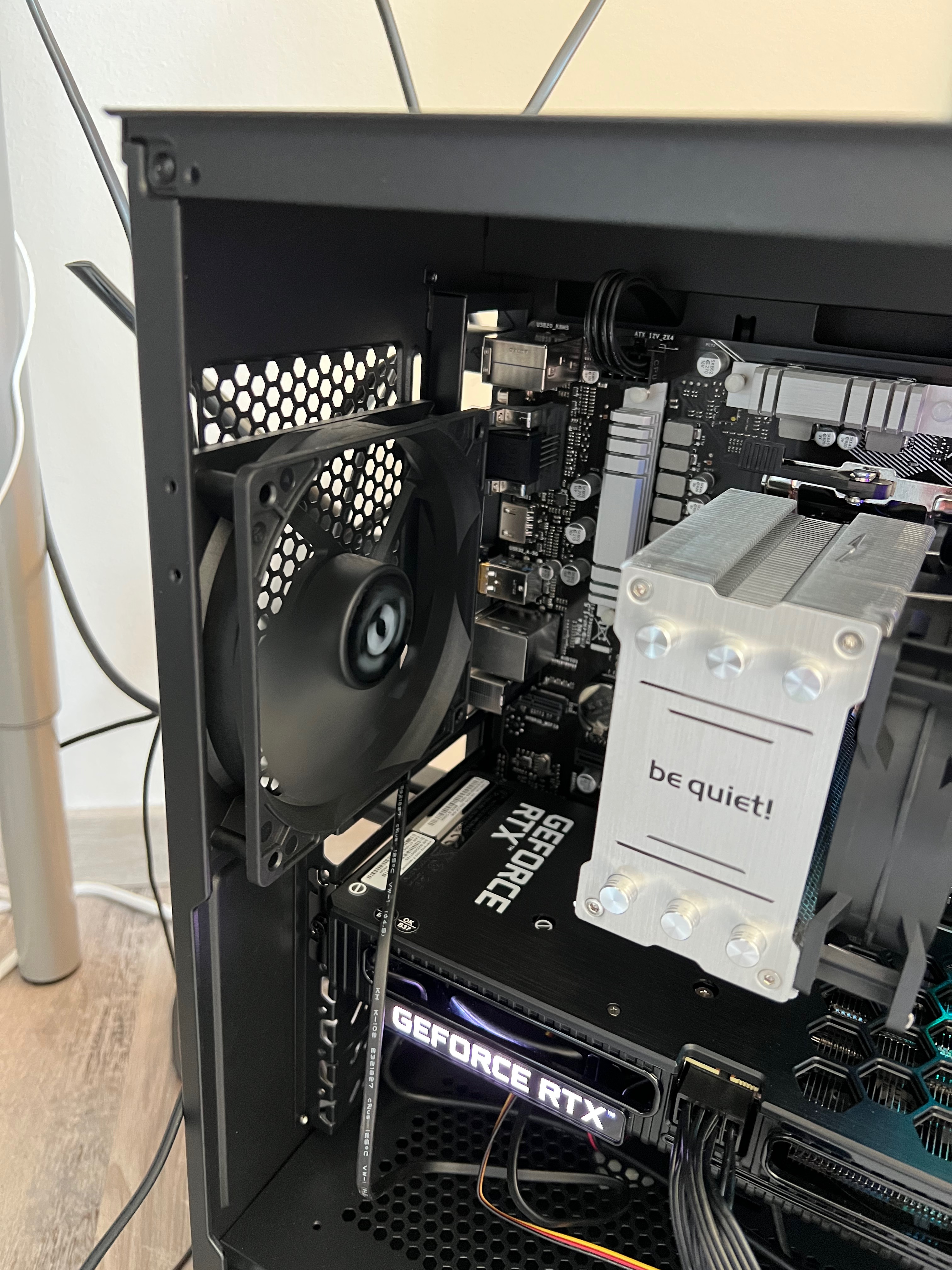

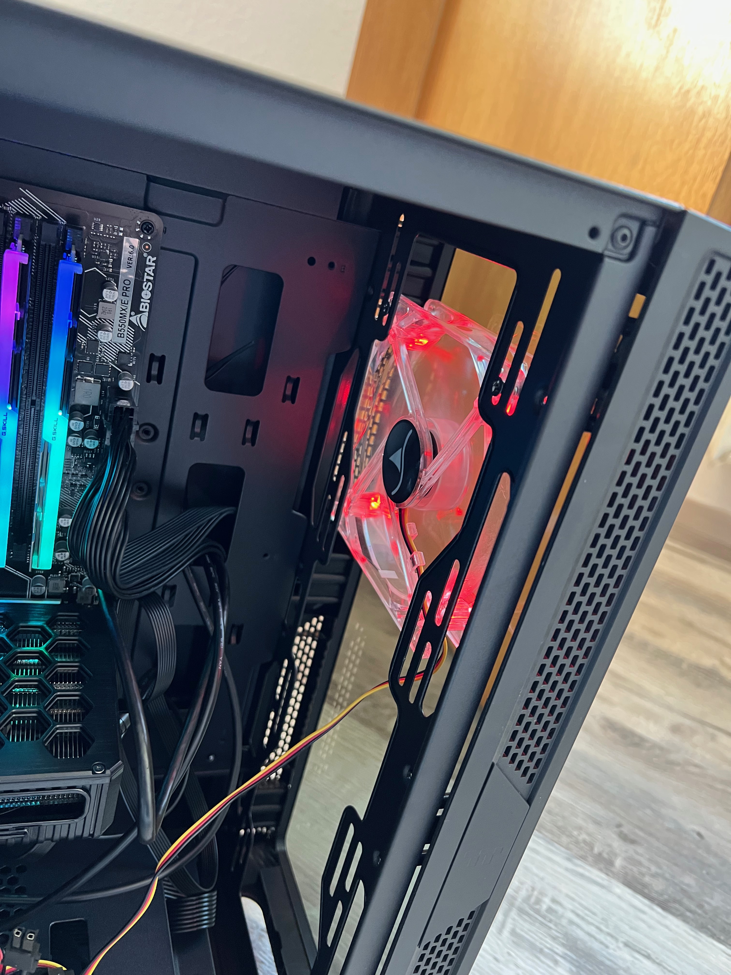

An Lüftern habe ich vorne einen der Luft ins Gehäuse zieht. Dann den CPU Kühler von Be Quiet. Und hinten noch einen Lüfter der die Luft aus dem Gehäuse pustet.

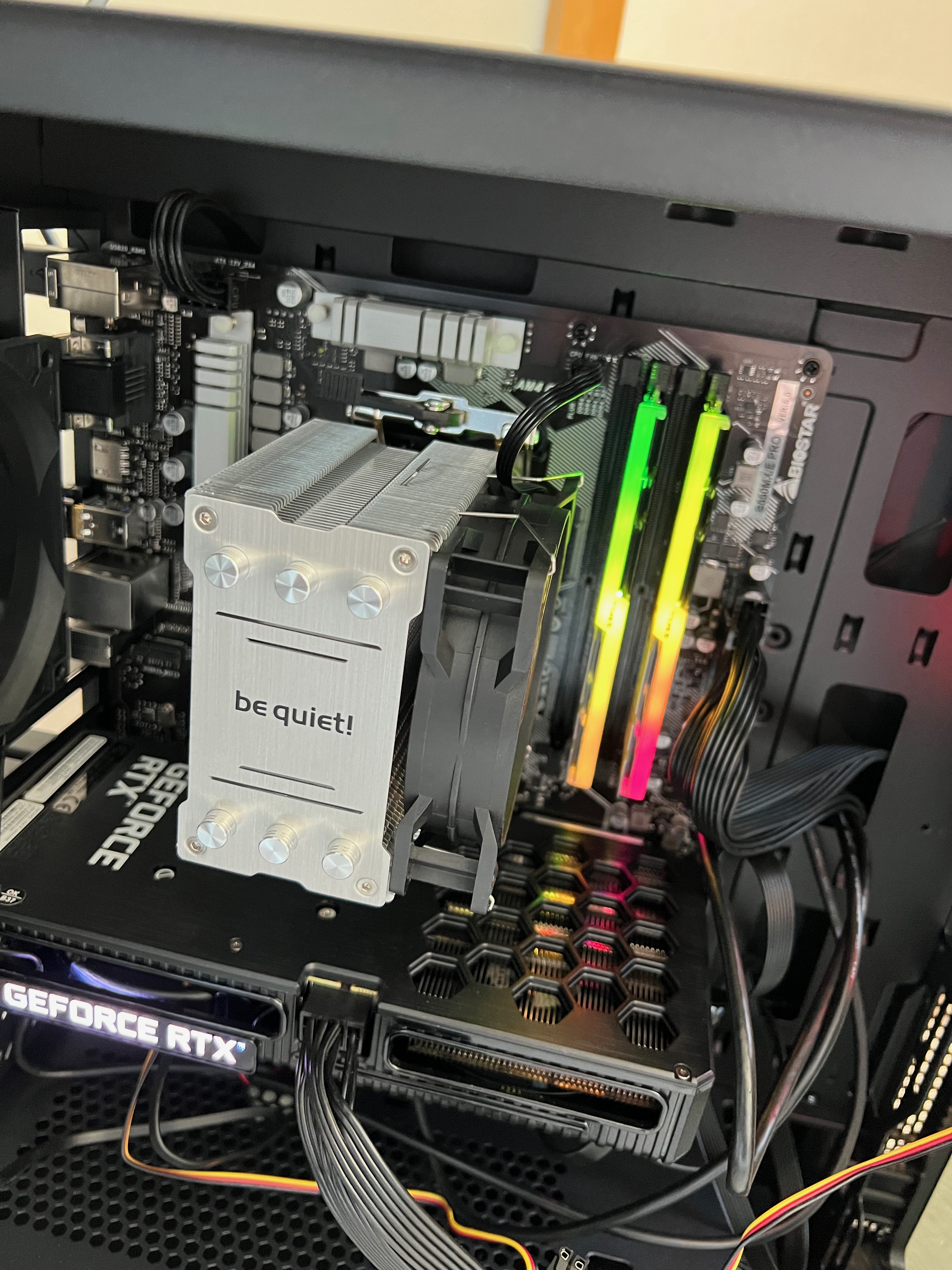

Auch hier sind Fotos immer sehr hilfreich. Manchmal sehen wir dann Dinge, die dir nicht aufgefallen sind.
Ich teste es gerade mal mit einem Ventilator vor dem Gehäuse.

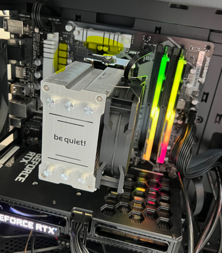

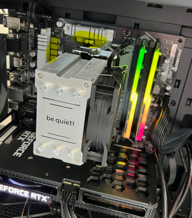

Martinipi schrieb:
Hab mal die kritischen Bereiche etwas markiert. Geht hinter den Kühler natürlich weiter ^^

Vorne 3 Lüfter rein die frische Luft ins Gehäuse reinbringen, hinten einen der rausbläst und oben 2 die ebenfalls rausblasen. Das wäre wahrscheinlich die beste Konfiguration bei deinem Setup.
Reaktionen: Noninterlaced
dann müsste man ja EIGENTLICH hinten und vorne Einlass haben und alles nach oben raus pusten? Bezogen auf die "aufsteigende warme Luft"
Mit nem Topblower ja,.mit dem nach hinten ausblasenden CPU Lüfter würdest du gegen den hinteren einblasenden Gehäuselüfter arbeiten, suboptimal.

Ich seh schon, ich hab mich nie so wirklich mit dem Thema Airflow beschäftigt... Werde gleich erstmal mein Case aufmachen und schauen, wie ich meine Lüfter verbaut habe. Struggle grad auch ein Bissi mit meiner CPU Temp auf meinem 5900x :D
Ich denke es wird zu wenig Frischluft zudem angesaugt, da die Lüfter direkt auf dem Glas anliegen. Sieht man in Bild1. Hast du da nur einen Lüfter vorn verbaut? Wenn ja, dann sollte der unten die kühle (wenige) Luft einblasen. Leider bedarf das für den Lüfter einen immensen Kraftaufwand, die Luft durch die vorhandenen Öffnungen zu ziehen. Vollverglaste Gehäuse sind da sehr suboptimal.
