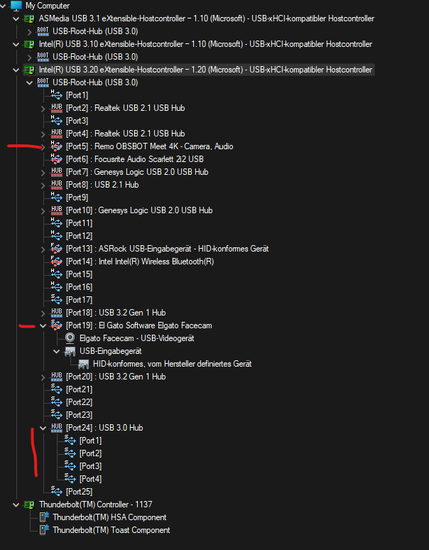

tollertyp schrieb:
Nutze dafür halt so ein Tool wie das hier
Wenn ich die Elgato an die Front USB anschließe, dann sind die beim unteren Hub (Port 24)
Sehe ich das richtig, sind alle USB Geräte am selben Controller?
Oder ist das ein Anzeigefehler?
Egal, wie ich die Cams einstecke, die bleiben unter dem Controller.

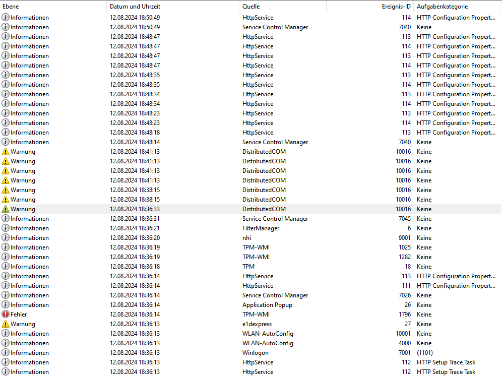

AlCiD schrieb:
Was sieht man denn in den Event-Logs?
Sieht weiter unten auch nicht arg anders aus.

tollertyp schrieb:
Also die Kombi eine (oder evtl sogar beide?) WebCams am ASM3042 zu testen würde ich auf jeden Fall mal machen.
Kein Unterschied.
Sobald beide Cams dran ist, fangen die an zu zicken.
Beide für sich laufen sauber.
Sobald beide dran hängen, dann hängen beide immer mal kurz gleichzeitig.
Egal, ob über OBS oder über die eigene Software.

Was genau ist das hier?
Und welche hinteren USB-Ports hast du denn bislang probiert und mit dem Tree Viewer getestet? Also kannst ja auch ganz andere Geräte nehmen wie USB-Sticks oder sonst was, geht ja erst mal nur darum, dass du verstehst, welcher Port an welchem Controller hängt.

Der aufgeklappte Ast, dort werden die Geräte angezeigt.
Hatte meinen USB Empfänger für Maus und Tastatur via USB2 angebunden und alle USB Stecker mit dem neuen Windows getestet.

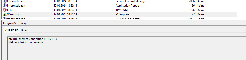

Ah, okay, ist nur der Netzwerkadapter. Hätte ich wohl auch durch Google nach e1dexpress rausfinden können

Geht nur darum, wo in dem Programm welcher USB Anschluss ist?
