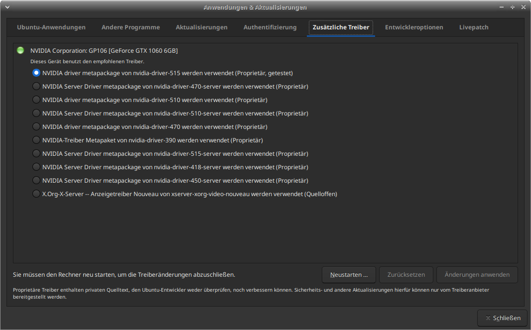

Als Bild eine Liste der Verfügbaren Treiber.

OK, habe jetzt den "PCI-E x1 auf x16" bestellt, um daran eine GT 710 anzuschließen. Aber die Treiber-Seite (https://www.nvidia.com/download/driverResults.aspx/189746/en-us/) ist nicht gut zu verstehen. Es wird ja gerade die GTX1060 mit dem 515-Treiber genutzt. Bei SUPPORTED PRODUCTS ist diese Karte aber nicht zu finden!? Wie kann man so herausfinden, mit welchem Treiber die 710er-Karte funktionieren könnte?
Bitte die erweiterte Suche nutzen.
https://www.nvidia.com/Download/Find.aspx?lang=en-us
Wenn die Seite "Advanced Driver Search" nicht angezeigt wird, einfach unten "Beta and older Driver" wählen.

So, die zweite Graka ist jetzt angeschlossen und wird auch erkannt. Aber der Treiber lässt sich nicht wechseln. Wie lässt sich das bitte lösen?
https://www.computerbase.de/forum/threads/zweite-gpu.2028302/post-27090411
Wenn Du es jetzt nicht mehr anklicken kannst, und es nicht in der Console lösen möchtest, dann musst Du doch nur den Zustand von Deinem 1. Screen wieder herstellen. DORT ging es doch scheinbar^^
Aber Deine 2. Graka scheint doch einen Treiber zu verwenden. Also müsstest Du sie doch im Windowsmanager konfigurieren können. Auch ohne einen anderen NV-Treiber zu laden.
Es geht, wenn für die GTX1060 der X.Org-X-Server-Treiber ausgewählt wird. Aber jetzt gibt es ein neues Problem. Der Rechner friert schnell ein und fängt sich nicht mehr.
Jetzt hab ich aber immernoch den Anspruch, so wenig wie möglich zu ersetzen :) Sprich, die Hoffnung, das der Rechner nicht mehr einfriert, wenn ich nur die alte GT710 durch eine neuere ersetze. Sind die Erfolgschangsen für euch einschätzbar, welche Graka könnte es werden? Oder ist es sicher, das es mit einer besseren zweiten Graka auch nicht besser wird? Ich meine einen Versuch wäre es wert, ertmal eine zweite Graka zu kaufen, weil wenn es dann nicht geht, kann die immernoch in einen neuen PC eingebaut werden.
