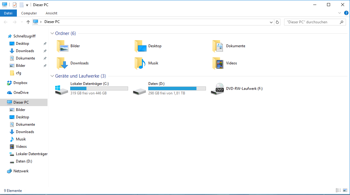

Ich habe eine zweite HDD am MB angeschlossen, auf der nur Daten liegen.
Setup:
Diese (D) soll nicht mit Windows hochfahren.
Warum ich denke, dass es kein Hardware Problem ist: Die Festplatte springt auch jedesmal an, wenn ich den Win Explorer öffne. Anscheinend scannt Windows jedesmal Daten dort. Nach 10 min~ fährt sie dann wieder runter. Und ich werde mir der Stille bewusst :D:freak:
Was ich möchte ist, dass die HDD nur dann anspringt wenn ich sie im Win Explorer anklicke. So war das auch, bevor ich Win 10 installiert habe.

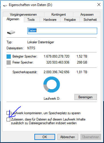

Die HDD ist nicht indiziert, das hab ich schon getestet:

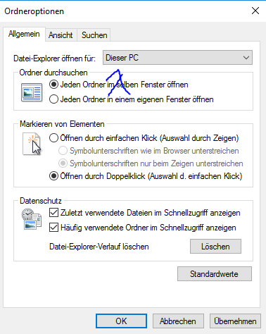

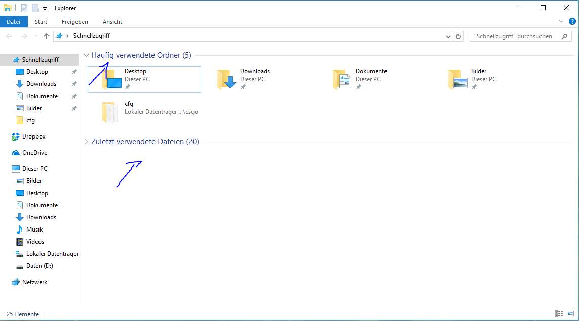

Mich hat's nicht losgelassen, hier die Lösung:
Der Datei Explorer listet in der Standardansicht zuletzt verwendete Dokumente auf. Diese Dateien werden zum verifizieren einmal angepingt. Windows ist dort mal egal wo deine letzten Dateien liegen. Symptome sind bekannt ;)
Lange Rede kurzer Sinn, man kann den alten "Arbeitsplatz" ohne Schnellzugriff als Standard einstellen:
Dateieexplorer -> Reiter Ansicht -> Optionen
Hätte nicht gedacht, dasss es daran liegt. Denn lustigerweise sind das zwei Optionen, die ich sofort umstelle. :)
