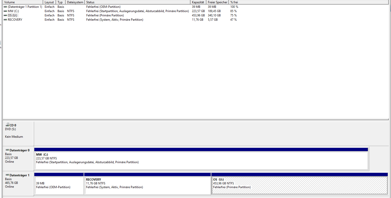

ich habe ein ähnliches Problem:
Ich habe ne HDD mit Win 7 und habe ne SSD mit Win 10 (die die HDD ersetzen soll) einbgebaut. Da ich die HDD zum Arbeiten noch benötigt habe, habe ich diese nicht abgeklemmt.
Wenn ich nun den PC starte und beide Festplatten angeschlossen habe funktioniert es ohne Problem, man kann wählen ob man Win 7 oder Win 10 starten will.
Sobald ich die HDD abklemme kommt die Meldung "No boot device...
Was kann ich da tun? Windows-Start über USB-Stick reparieren funktioniert nicht...
Problemursache und -lösung sind mehrfach im Thread beschrieben. Welche der Lösungen hast du schon probiert und weshalb haben sie nicht funktioniert?
In Post #5 ist eine Anleitung und der TE hat es in Post #13 gelöst.
Wo ist das Problem bei dir?
Ich habe:
  • anderen SATA-Port + Kabel verwendet --> gleiche Meldung
  • im BIOS SSD als 1. gesetzt --> gleiche Meldung
  • bcdboot c:\windows /s c: aus dem anderen Forum funktioniert nicht --> immer die Meldung kann Startdatei nicht kopieren
  • EasyBCD macht im BCD nix ohne Lizenz?!
Das Boot-Menü reparieren werde ich noch probieren, habe ich ehrlich gesagt überlesen :rolleyes:
Wenn ich aus #5 das Boot-Menü reparieren will, kommt beim 2. Befehl (fixboot) die Meldung " Element nicht gefunden", der Befehl rebuildbcd funktioniert dann auch nicht
