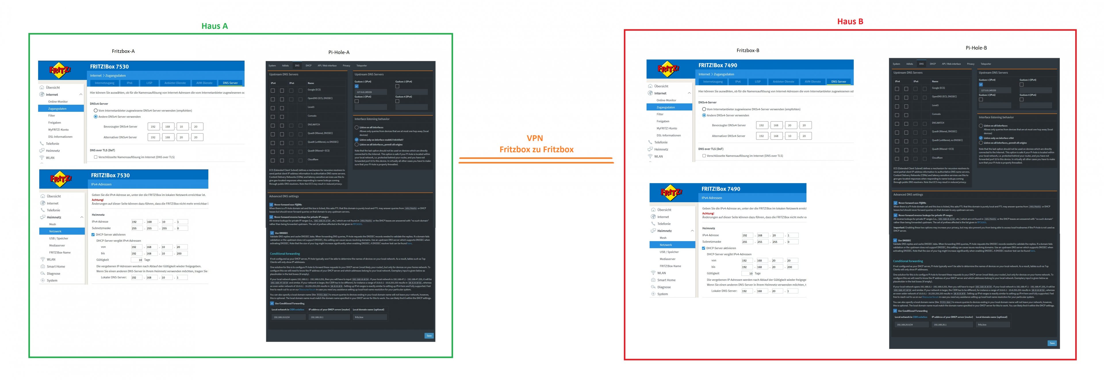

Danke für die vielen Rückmeldungen.
Hier mal der Aufbau in grafischer Form.
Ziel ist es das, wenn ein Pi-Hole ausfällt, direkt der andere anspringt, bis der der ausgefallen ist, wieder läuft und die Aufgabe in seinem Haus übernimmt.
Als Beispiel.
Im Haus-A läuft Pi-Hole-A und tut seinen Job . Im Haus-B läuft Pi-Hole-B und tut auch seinen Job.
Nehmen wir mal an im Haus-A gibt es ein Stromausfall, oder Pi-Hole muss neugestartet werden, oder reagiert nicht mehr oder was auch immer, dann soll direkt der Pi-Hole von Haus-B vorläufig anspringen, bis der Pi-Hole von Haus-A wieder erreichbar ist und jeder Pi-Hole wie oben beschrieben wieder seinen eigentlichen Job macht.
Wie realisiere ich das?
vielen Dank.

edit2: Die Pihole-Einstellung über den unterschiedlichen Ursprung hast du gesehen? Die Einstellung, so wie sie bei beiden steht, akzeptiert nur Anfragen von Clients aus demselben Subnetz.

Und nochmal ohne weitere Maßnahmen wird der PI "gegenüber" keine lokalen Namen auflösen können. In deinen Screenshots sieht man wunderbar, dass du zwar conditional forwarding konfiguriert hast, aber beide Fritzboxxen haben dieselbe lokale Domain, die Standard-Domain fritz.box. Wenn du nun in Haus A ein NAS hast, das "mynas" heißt, dann heißt es eigentlich mynas.fritz.box. Wird nun der gegenüberliegende PI gefragt, wird er entweder antworten, dass er mynas.fritz.box nicht kennt oder die IP zu mynas.fritz.box in Haus B zurückgeben, wenn es den Namen dort denn ebenfalls gibt. Beide Fritzboxxen brauchen also unterschiedliche lokale Domains und die PIs benötigen dementsprechend einen zweiten Eintrag beim conditional forwarding. In der GUI ist dies aber nicht vorgesehen und man müsste das direkt via ssh in der Konfiguration hinzufügen.
