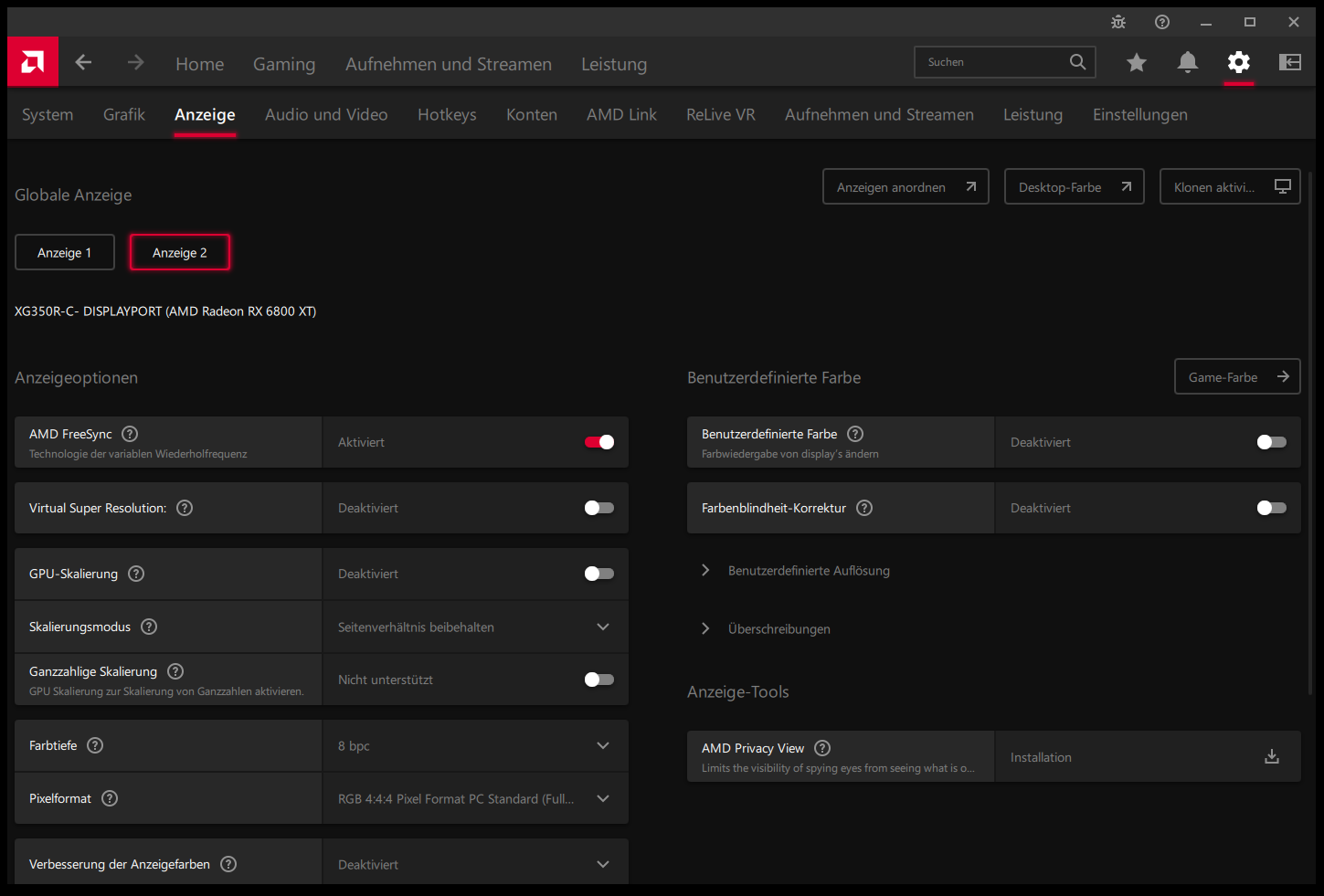

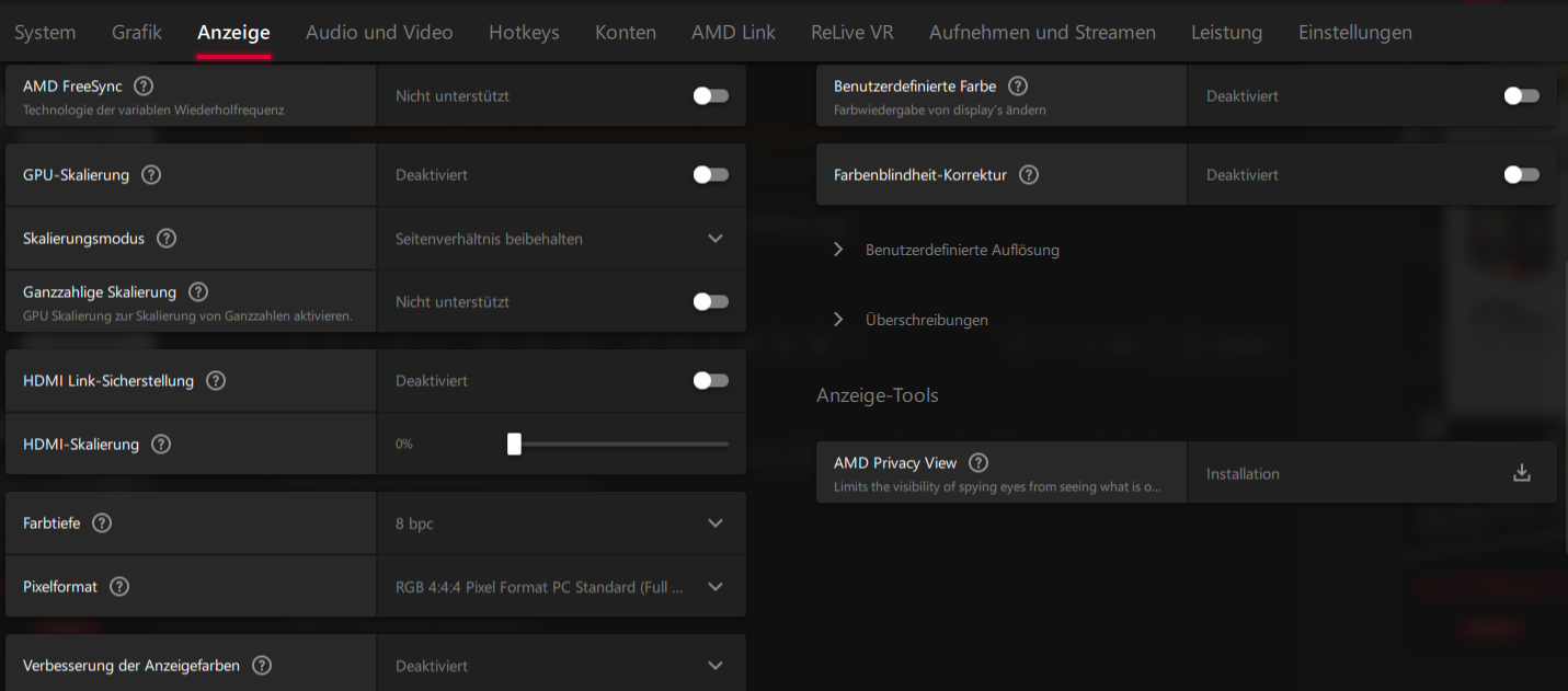

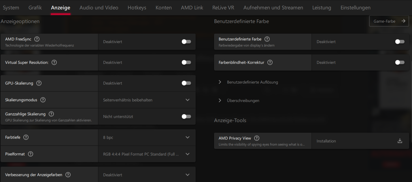

Also die Auflösung und Wiederholrate stellste in Windows ein (Anzeigeeinstellungen). S. Screenshot
z.Bsp hier, geht auch vorher schon im ĂŒbergeordneten Menu:
Ansonsten ist ne Wandlung HDMI auf analoges VGA eher problematisch, da hdmi das analogsignal nicht enthĂ€lt und das nur mit aktivem Adapter funktionieren kann. (dvi-i -> vga wĂŒrde z.b. passiv gehen, hat Deine Grafikkarte vermutlich nicht mehr).
Wenn bei der Digital-Analog-Wandlung irgendwie Mist rauskommt, obwohl Auflösung (sollte schon zum Monitor passen!!!) und Wiederholrate (sollte schon zum Monitor passen!!!) korrekt gewÀhlt wurden.. bleibt imho eigentlich nur der aktive Adapter selbst als Fehlerquelle. (Bzw. der Monitor, bei nem analogen Signal kannste selber an den Bildparametern rumschrauben, z.b. auch die Position..).
Vielleicht mag Dein Wandler auch kein volles 4:4:4 RGB, da könnteste auch kurz ansetzen. Einstellbar in Deinem Screenshot, halt den richtigen Monitor auswÀhlen und ein anderes Format probieren.
Aktiv muss Dein Adapter aber zumindest schonmal sein, sonst dĂŒrfteste gar kein Bild haben. Nicht wenige scheitern da schon :-)

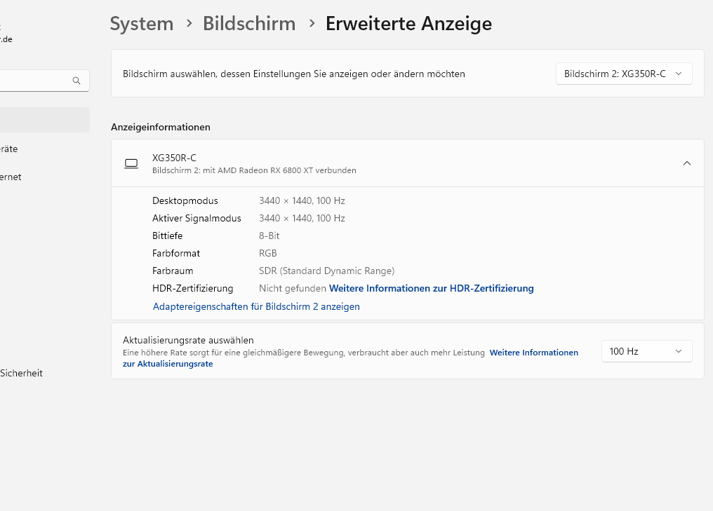

In Deinem Screenshot vermiss ich ĂŒbrigens die Anzeige eines zweiten Bildschirms, vielleicht nur runtergescrolled. Falls nicht stimmt schon was GrundsĂ€tzliches nicht.
MĂŒsste ungefĂ€hr so aussehen:
