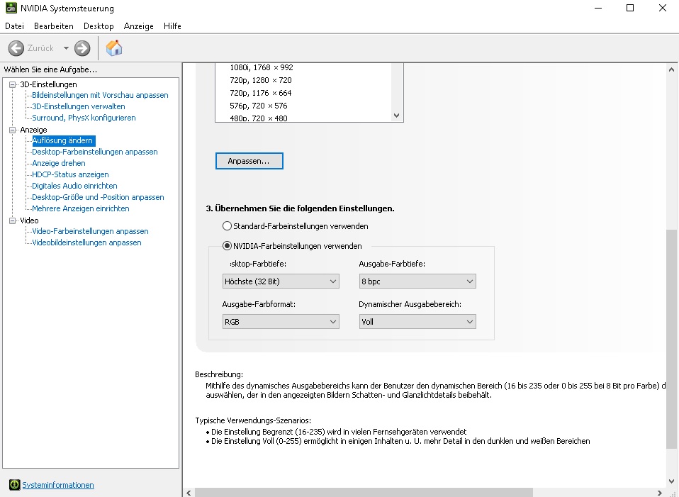

Das Problem der matten/blassen Farben auf einem 60 Hz Zweitmonitor der über HDMI angeschlossen ist hatte ich letztens auch.Der Hauptmonitor läuft mit 144 Hz über DP.
Mit einer Nvidia Karte (1080) war das einstellen des Dynamischen Ausgabebereichs auf voll beim 60 Hz HDMI Monitor (Siehe Anhang) die Lösung.
@CSOger
Das klingt logisch, werde ich heute Abend mal testen, danke für den Tipp.
Ich habe eine GTX 1070 übrigens.
