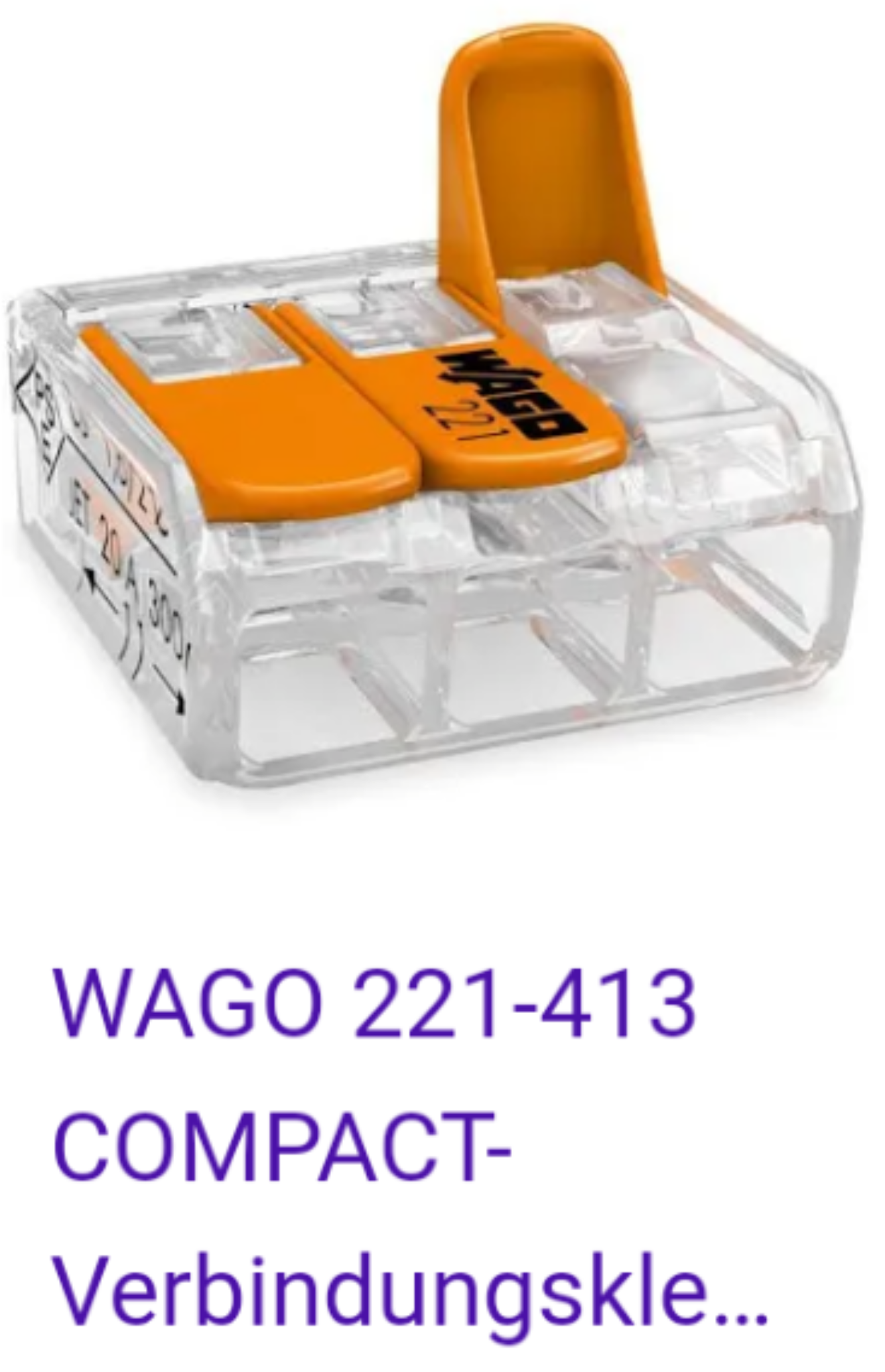

1990 hat angerufen und möchte seine Lüsterklemmen zurück.
WAGO Klemmen kannste da nehmen.
geht super easy und schnell. Kannst ja auch die 6 einzelnen Litzen nehmen die in 2x 3er Klemmen packen und das Bündel mit nem Kabelbinder eine Zugsicherung versehen.
Für starre & flexible Litzen.
