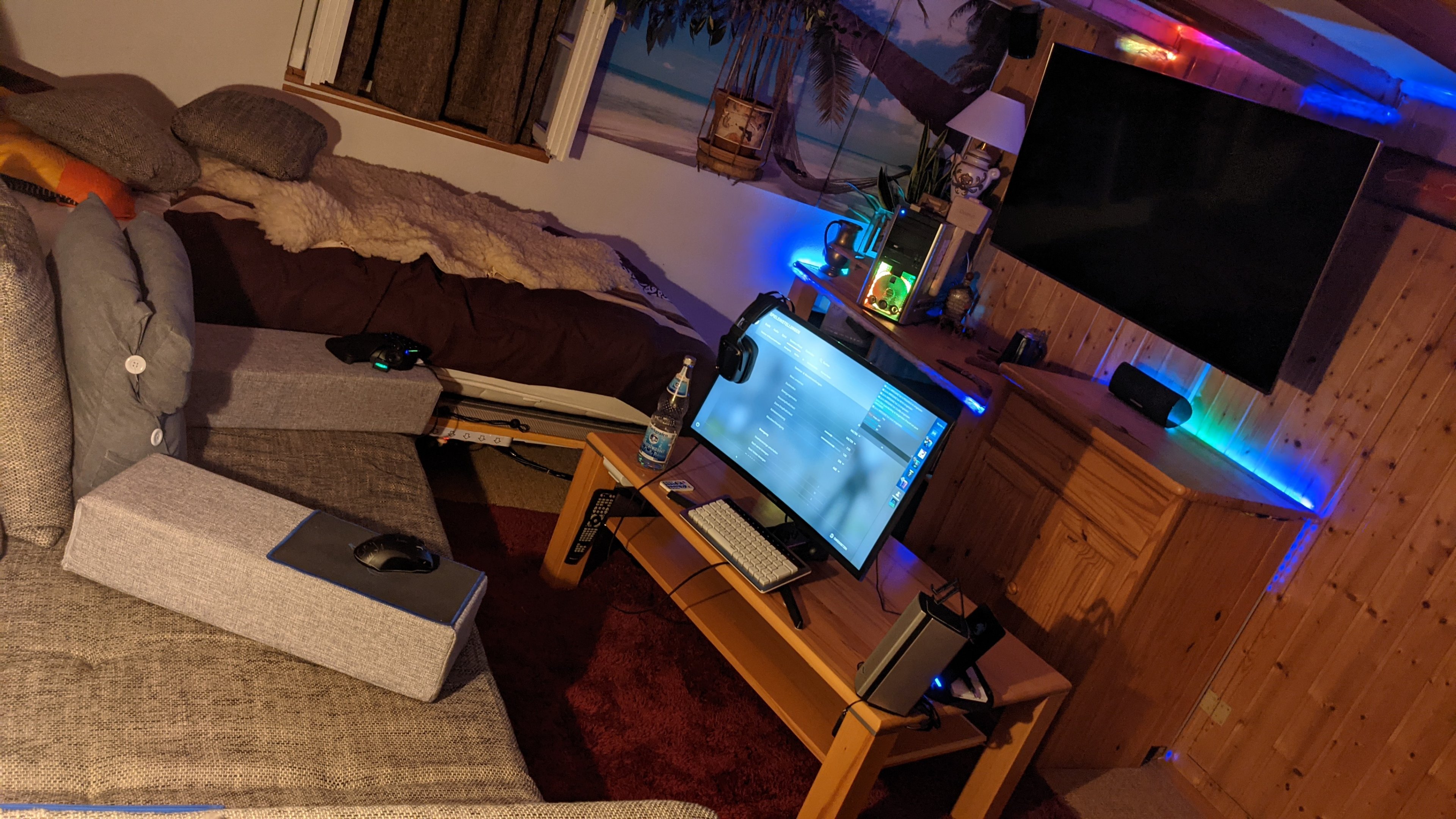

Ja z.b. hab ich das so eingestellt, dass der in den Energiesparmodus fährt, wenn ich Power Button presse
Also ich hab meinem Arbeitspatz auf den Couchtisch verlegt.
Das Netzteil vom Monitor hat einen On/Off switch- den verwende ich häufig (zum Strom sparen und damit der Power LED Knopf nicht blinkt..
Also wenn ich jetzt was runterlade und Monitor Netzstecker ausschalte. dann ist es unpraktisch, extra Monitor an zu machen um Herunterzufahren oder Energiesparen.
oder zum Gehäuse zu laufen.
5-10e ist mir dieser Luxus schon Wert^^

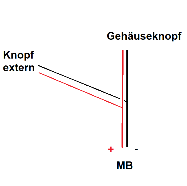

Also der Powerbutton hat ja plus und minus. Und ich muss die 3 Minus und die 3 Plus Kabel theoretisch getrennt mit Lüsterklemmen verbinden
Oder reicht es auch einfach abisolieren und Zusammen flechten und ein Schrumpfschlauch?
Muss der Lötzinn sein?
ich hätte gerne ein Verlängerungskabel ca 5 cm, damit ich die vorhandenen Kabel im Original Zustand lasse...
Findet jemand sowas?

Ein Powerbutton ansich hat kein Plus und Minus. Der macht ja dasselbe wie wenn du das Kabel aneinander hälst, nur eben in schön.
Welche 3 Kabel meinst du? Ein Powerswitch hat ja nur 2 Kabel. Da isolierst du ein kleines Stück hab, hälst das andere Kabel dran und lötest es an und fertig. Das auch fürs 2. Kabel.
Ob Schrumpfschlauch, Sprühzeugs oder Isolierband ist ja dir überlassen.
Lötzinn bietet sich schon an beim Löten. Ansonsten verstehe ich die Frage nicht..^^
Ja das "minus" was vom MB kommt, das was zum Gehäuse geht und die verlängerung.

Also so würde ich das machen. Du kannst entweder die Stelle abisolieren und das neue Kabel direkt dran löten.
Oder du schneidest die Stelle auf, isolierst die Enden ab und lötest dann die 3 Kabel wieder zusammen oder wenn es richtig hässlich sein soll, nimmst du ne Lüsterklemme oder ein Äquivalent. Was du halt zu Hause hast^^
GreenDie schrieb:
Ja ich mein ob es reicht die zusammen zu flechten, oder ob der Lötzinn dabei notwendig ist
Ich hab noch nie was an der Elektrotechnik gebastelt. Gibt es nicht sogar unterschiede zwischen den Lötzinnen🤦‍♂️
Das könnte reichen, ist aber schon sehr stümperhaft. Dann muss auf jeden Fall aber gut Schrumpfschlauch drauf oder Isolierband fest drumziehen.
Unterschiede beim Lötzinn ist für das völlig irrelevant.
Da hier quasi nichts passieren kann, wenn du daran rumbastelst, brauchst du da auch keine große Angst haben^^
Wenn du nix zum Löten da hast, nimm so ne Klemme. Ob Schrauben, Stecken oder sonstwas. Die kosten ungefähr nichts und wird dein Vater oder irgendein Bekannter sicher daheim über haben^^
