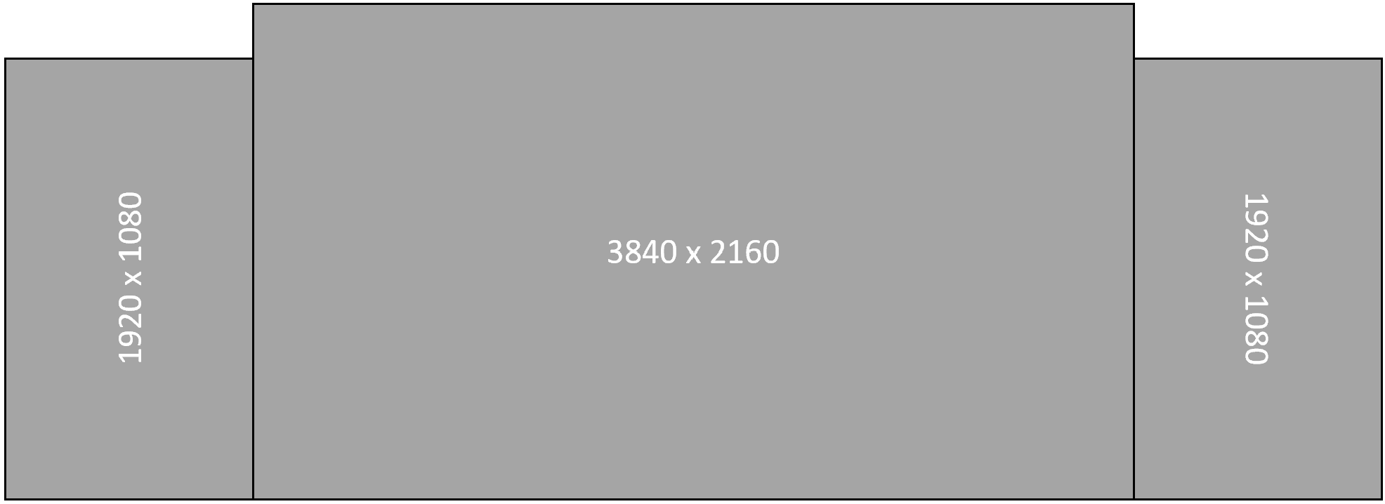

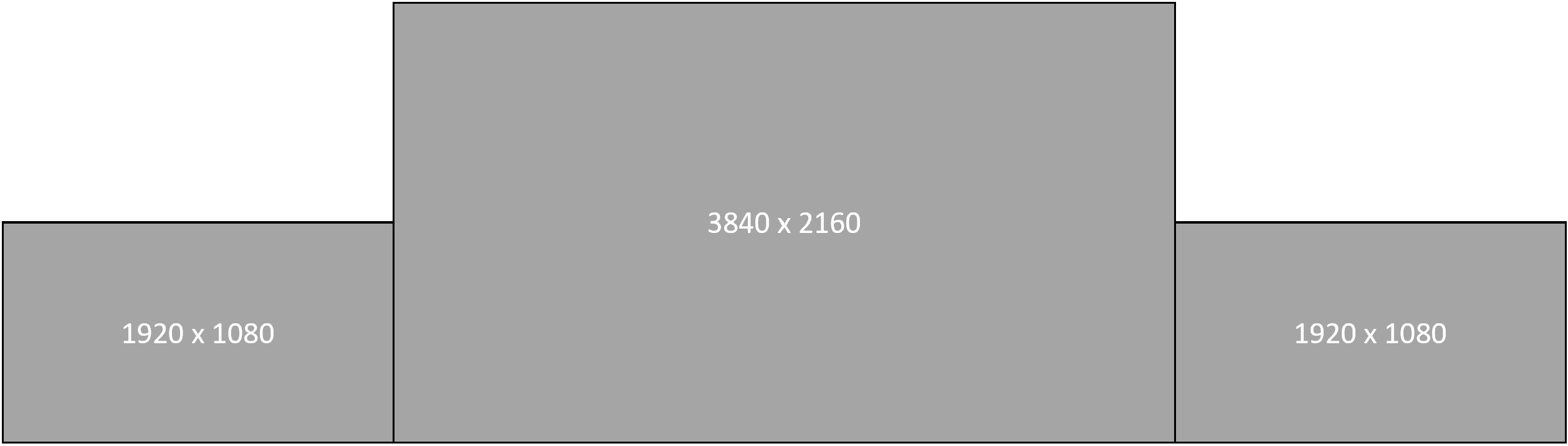

Du hast digital eben diese Fläche:
Du könntest in den Option die Position der 1080p Monitore verändern, aber eine "Wand" wird immer bleiben. Du hast lediglich die Wahl, ob die Wand nun oben oder unten oder beides ist.

Meiner Meinung nach sollte man bei deinem Szenario die äußeren Monitore eher vertikal aufstellen, was dein "Wand-Problem" zumindest größtenteils beseitigen würde, weil es digital so aussehen würde:

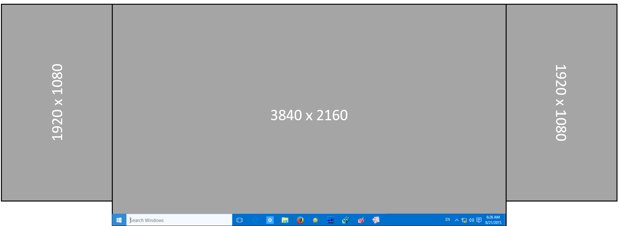

Du könntest auch deine Wand unten einrichten, sodass es mit Taskleiste folgendermaßen aussehen könnte:
Machst du die Taskleiste noch größer, beispielsweise 2-3 Zeilen, dann hast du zumindest eine optische Hilfe wo die Wand wäre, nämlich genau da, wo die Taskleiste beginnt / aufhört.
