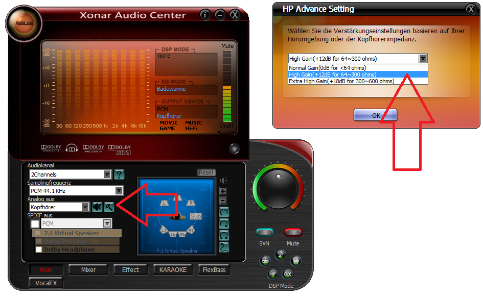

Habe das Beyerdynamic MMX 300 gekauft mit 600 ohm und dazu eine Essence ST soundkarte, aber irgendwie kracht es bei hohen Tönen ein bisschen. Nach der Zeit schmerzen sogar meine Ohren.
Bei anderen Leuten sollen die hohen Töne ja kristallklar sein ...
Weiß jemand an was das liegen könnte ich habe bei der Essence ST folgende settings:
2 Channels
PCM 44.1 KhZ
Extra High Gain 300-600 ohm
hifi mode
sonst alles standart
Ich höre über Spotify (premiumsound 320 kbp´s), muss aber bei Spotify + der Soundkarte voll aufdrehen das es laut ist.
Hab gelesen das ein Headset mit der ST schon bei 20-30 % lautstärke laut bis sehr laut sein soll, naja wird an den 600 ohm liegen.
Und es kracht auch nur wenn ich laut Musik höre ... vielleicht packt die Soundkarte die 600 ohm einfach nicht ...
Kann mir irgendwer sagen an was das liegen könnte?

600Ohm ausgewählt?
Rest auf Standard?
Sind noch Verlängerungskabel zw. KH und SK?
Wie äußert sich das Krachen?
definiere kracht?!
Die soundkarte packt die 600 Ohm spielend.. Auf maximaler verstärkung sollten dir selbst unter 50% die ohren bluten.
Ich frage zur Sicherheit mal nach. Auch am Kopfhörerausgang angeschlossen ? Der Cinch-Line-Out hat natürlich deutlich weniger Power :)

Hast du die Verstärkung auf +12 dB gestellt? Siehe Post #2 !!

Es war schon immmer so. wenn ich auf +12 db stelle ändert sich auch nichts auser das es ein bisschen leiser wird aber das zischen bleibt.
hab auch beim regler 8 Khz runter gestellt hatte aber auch keine wirkliche auswirkung.

auf +12 dB wird es leiser?
Wenn du bei +0 dB, +6 dB, und +12 dB umschaltest, sollte sich die lautstärke DEUTLICH erhöhen, wenn du vom niedrigeren kommst (also von 0 dB auf +12 dB).
Wenn dir bei +12 dB die ohren nicht bluten könnte die Soundkarte defekt sein. Normal ist das aber nicht.
Hab ne Phoebus (selber KHV), und hatte vor 2 jahren noch nen DT 880 mit 600 Ohm, und ich hab auch 50% kaum ausgehalten auf maximaler verstärkung.
ja bei meiner soundkarte ist das höchste +18 dB (extra high gain) und wenn ich von +18 db auf +12 runter gehe wird es leiser...
und ja ich höre auf +18 DB auf 100% lautstärke ohne Probleme und andere Leute auch ohne Probleme !

ALso wenn du wirklich auf +18 dB gestellt hast (habs verwechselt, dachte +12 wäre max), und das MMX 300 richtig an den korrekten anschluss dran hast....
Und alles auf 100% stellen kannst und es ist immernoch nicht zu laut, stimmt wirklich was nicht.
In dem Fall müsste schon bei 40-50% maximal dir deine birne platzen.
Ich würde mir mal nen Austausch der Soundkarte überlegen, sprich als Defekt reklamieren da der Kopfhöreranschluss viel zu leise ist trotz starkem Kopfhörerverstärker (daher vermutest du nen Defekt). Würde mal den shop kontaktieren.
