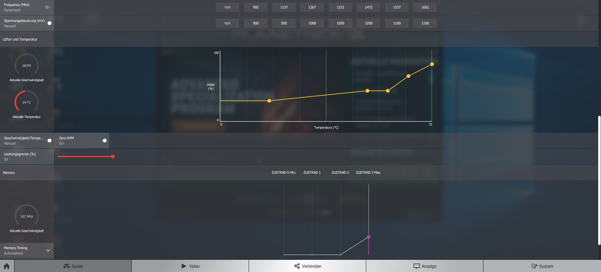

Hallo ich kann auf dem Tool WattMan unter Lüfter und Temperatur die Lüfter meiner Vega 56 nicht manuell auf 0% RPM umstellen. Ich kann die gelben Punkt bis auf 29% RPM herunter ziehen, aber tiefer bis auf 0% komme ich einfach nicht. Wenn ich diese Einstellung wieder auf "Automatisch" umstelle, dann werden sich wie immer ab 60 Grad die Lüfter anfangen zu drehen. Gibt es irgendwo eine Einstellung in der ich diese Funktion einschalten kann?
0% RPM auf WattMan Global nicht einstellbar

Welche Treiberversion ? Welche Vega 56 genau ?

Ist vom Treiber her nicht vorgesehen, leider, soweit ich weiß. Also nein, es gibt keine Möglichkeit, im manuellen Betrieb die Lüfter anfangs still zu stellen, außer wenn man dazu auf andere Tools zurückgreift (z.B. Afterburner).

Also wenn ich die Kurven einstelle und danach wieder auf "Automatisch" wechsel, dann ist das soweit was ich Eingestellte habe ausgegraut. Wenn ich aber dann das ganze übernehme dann wird die Kurve plötzlich wieder auf die ursprüngliche Einstellung zurückgesetzt und das auf dem Treiber 19.2.3.

Klar das funktioniert soweit, aber eine eigene Kurve möchte ich einstellen und da kann ich nicht manuell das ganze so einstellen das sich die Lüfter erst ab 60 Grad drehen. Das funktioniert wiederum nur unter Automatisch und übrigens kann ich Manuell auch nicht Zero RPM aktiviere.

stimmt so ist es Zero Fan nur bei Automatik,
dann musst Du mit der aktuellsten MSI Afterburner Beta arbeiten

Im XML-Profil das Feature mit der ID 18 auf true stellen, dann hat man Zero Fan auch bei manuellen Settings:
Quelle: https://community.amd.com/thread/237322
Anpassen der Lüfterkurven geht im Feature 22.<FEATURE ID="18" Enabled="True">
<STATES>
<STATE ID="0" Enabled="True" Value="0"/>
</STATES>
</FEATURE>
