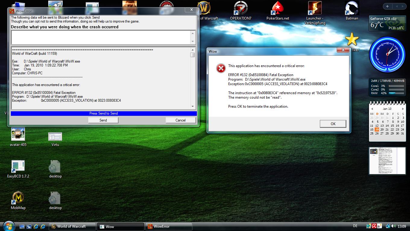

auslagerung hatte ich umgestellt nach dem löschen von pagefile, aber wie auf pic zusehen nix geändert.
ja nach dem fenster zu beurteilen mag es wegen dem besagten spiel nen problem geben aber es ist ja wirklich OHNE ausnahme bei allen spielen mit denselben fehlercode, selbst bei crysis hatte ich das und da hatte ich eine 64bit exe.

Fehler war grad wieder da also grakatreiber hat nix gebracht wie ich schon vermutete.
Wenn man nach dem Fehler im Internet recherchiert, findet man fast nur Probleme im Zusammenhang mit WoW. Bei dir ist das leider bei allen Spielen so.
Eine Lösung zu dem Problem habe ich in diversen Threads und Foren leider keine gefunden. Zumindest keine, die auf mehrere User gleichzeitig zutreffen würde.
