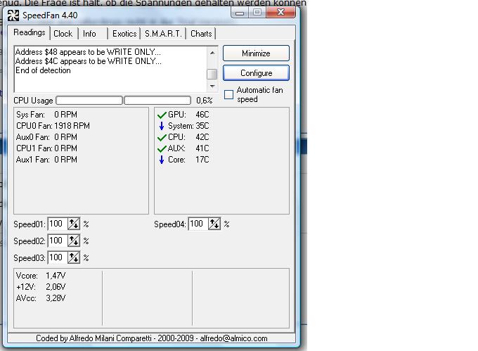

speedfan zeigt mir bei +12V nur 2,0V - 2,6V an, bericht gaht ja nicht
Ich tippe immer noch darauf, dass das MB /CPU / RAM nicht miteinander "können" - tausch die RAMs um oder setz sie auf die Werte, die bereits vorgeschlagen wurden - das MB wechseln wird wohl wenig bringen, da man nicht weiß, ob das Problem damit gelöst werden kann - ich glaube nicht - zumindest kann das keiner garantieren -
Das NT hat auf den +3,3V und +5V - Leitungen mehr als 24A und auf beiden +12V-Leitungen 17A bzw. 18A - das sollte reichen - oder das NT hat auf den einzelnen Leitungen Fehler - leih mal vom Kumpel ein NT aus, um dieses auszuschließen -
Die beste Kontrolle ergibt sich im BIOS - hier werden die Angaben meist richtig wieder gegeben -
nix gibts, hab selber mitn multimeter mal nachgemessen und 12,45V kamen raus.
