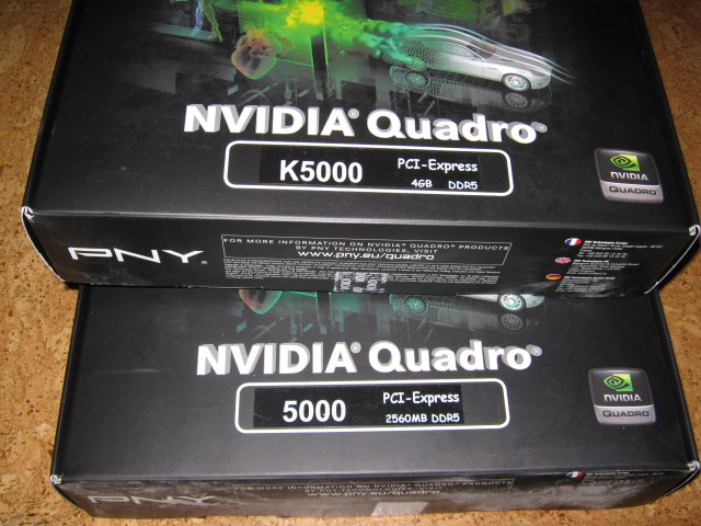

BlubbsDE meinst Du so eine ...
Ja, eben eine Quadro von nVidia oder eine FirePro von AMD. Nur diese können den 10 Bit Farbraum darstellen.
