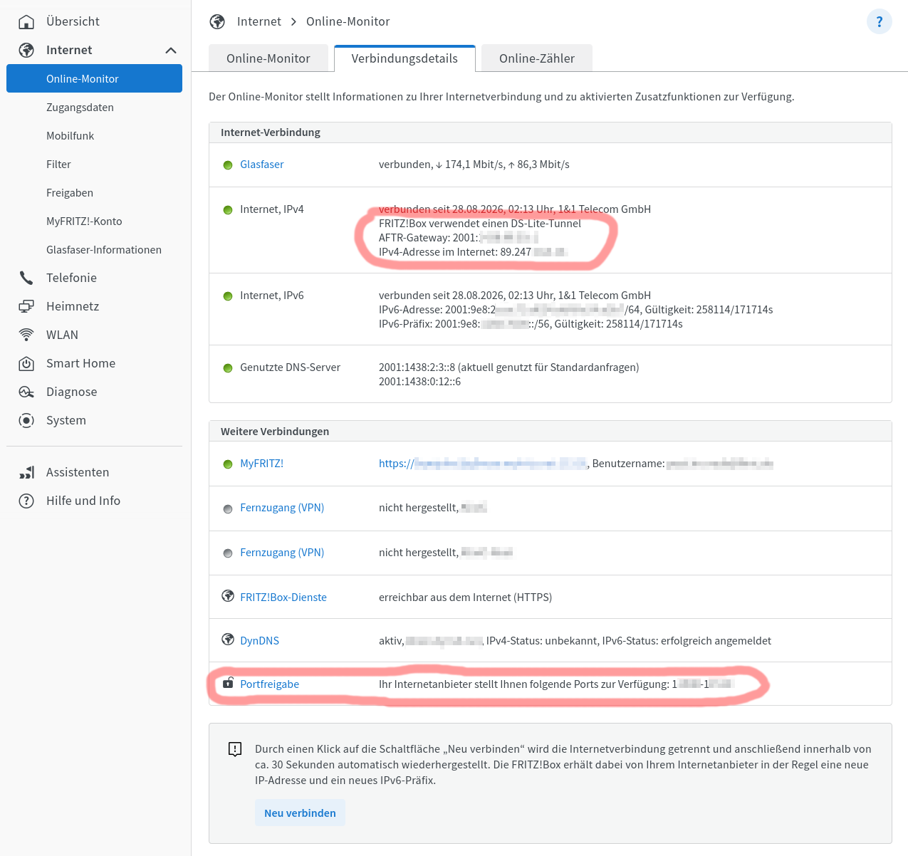

wir sind auch bei 1&1 und das mit PCP klingt super interessant. Allerdings, wenn ich mich bei der 7530AX anmelde und im Online Monitor -> Verbindungsdetails schaue, existiert kein Eintrag für PCP :/

Hello, das Wort PCP taucht ja auch nicht auf, nur die Portrange. Also diese taucht in deinem Fall aber auch nicht auf, der DS-Lite-Tunnel aber schon? Dann einmal Werkseinstellungen und neu einrichten.

Da taucht leider gar nix auf im Online Monitor. Lt Anleitungen aus dem Netz sollte spätestens beim Versuch der Portfreigabe ein automatisch zugewiesener Port auftauchen? Das passiert auch nicht.
Fritzbox habe ich vorhin zurückgesetzt, Einstellungen von 1und1 hat er sich danach automatisch über die Leitung(?) gezogen... Aber leider gleiches Bild.

Erst einmal feststellen was du hast, vielleicht ist derzeit gar kein DS-Lite geschaltet?
Wenn am 1und1-Anschluss DS-Lite (mit PCP) aktiv ist, dann sieht das bei einer FritzBox unter "Internet > Online-Monitor > Verbindungsdetails" so aus:
