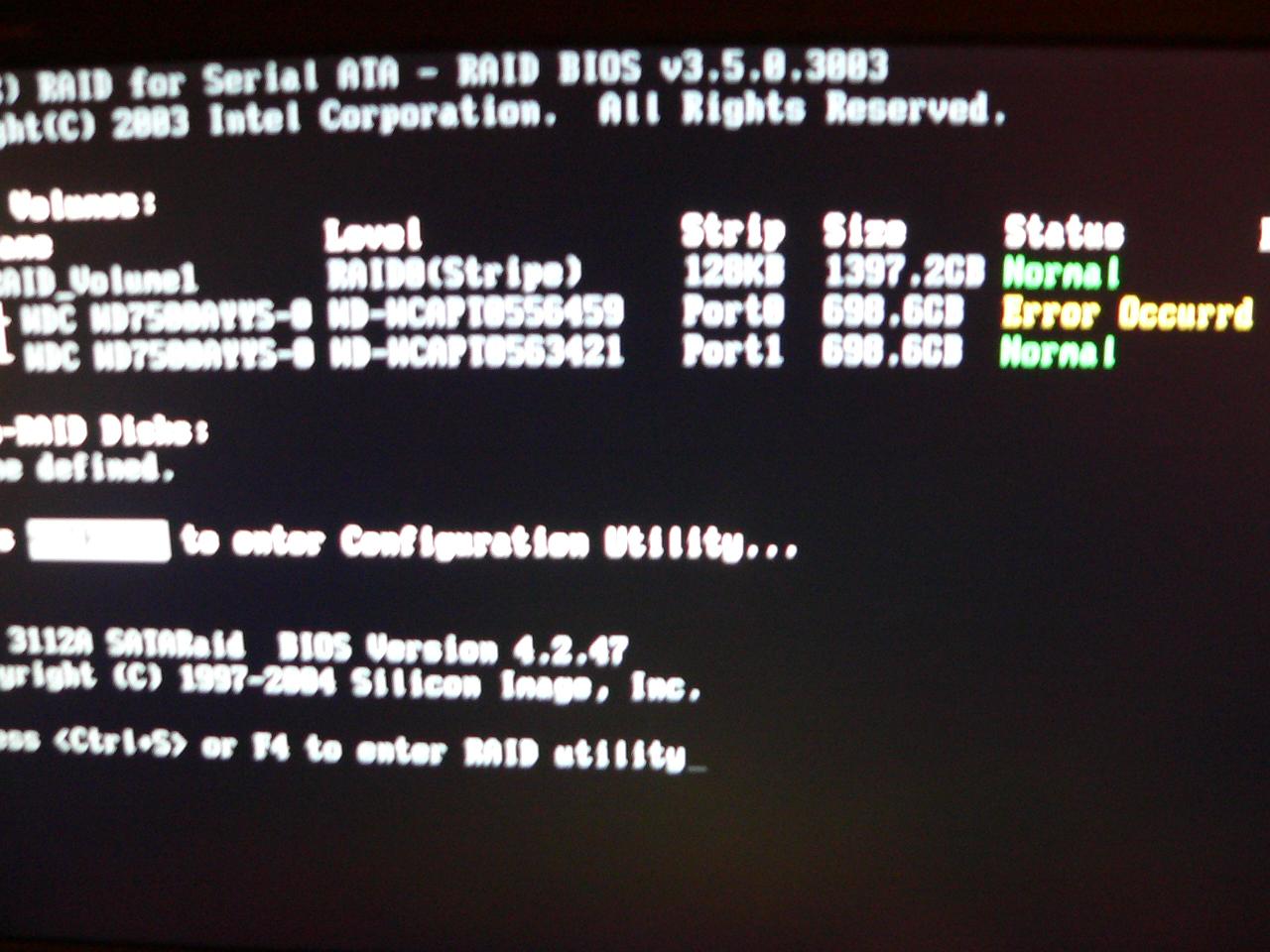

Im Raid0 hatte ich
Raid Volume 1Normal
WD7500AYYSNormal
WD7500AYYSError Occurred
Der fatale Fehler:
Dann habe ich Riesenhornochse daraufhin das Raid 0 aufgelöst und wieder erstellt. Warum auch nicht, hat ja schon immer geklappt.
Dann hatte ich auch wieder
Raid Volume 1Normal
WD7500AYYSNormal
WD7500AYYSNormal
...allerdings auch, dass kein System gefunden wurde (die genaue Fehlermeldung weiß ich leider nicht mehr...)

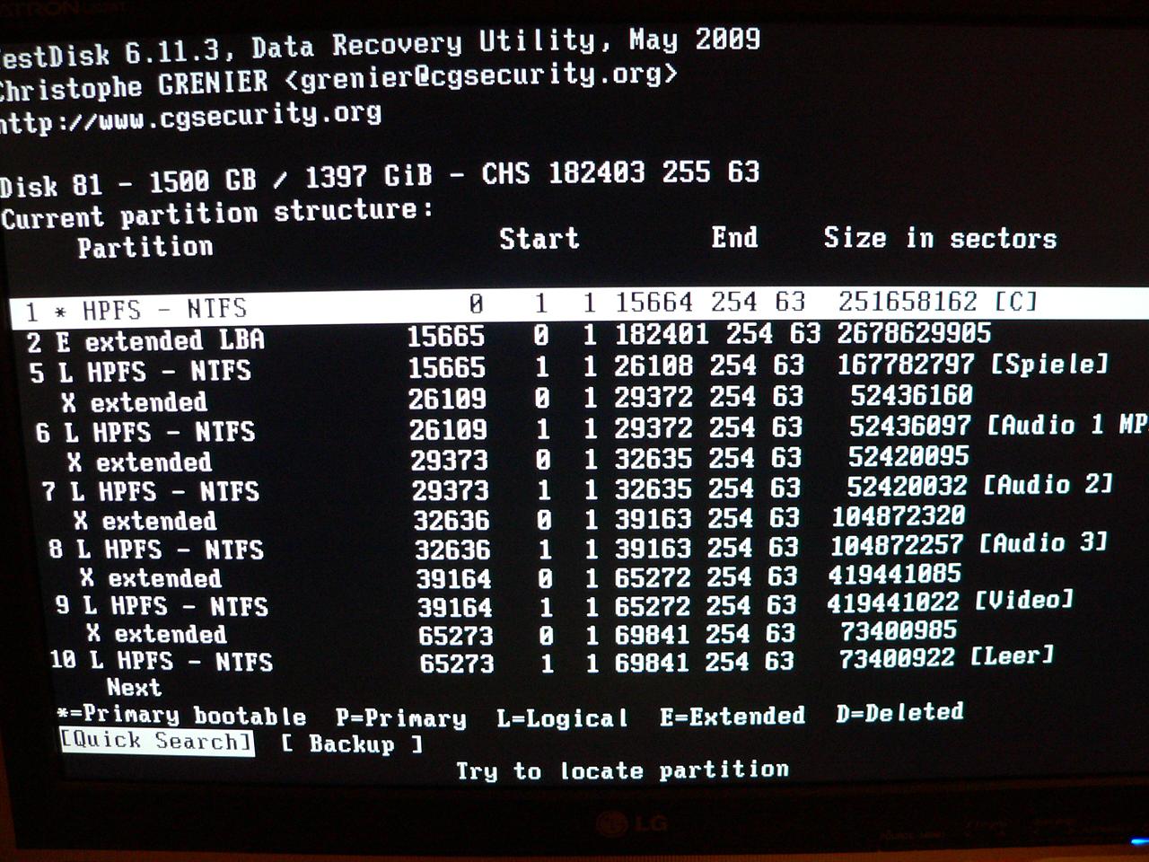

TestDisk:
Durch googeln bin ich auf TestDisk gestoßen. Ich habe mir eine CD mit TestDisk 6.11.3 erstellt.
Etwas erleichtert war ich, als dieses Tool mir noch die Laufwerksnamen angezeigt hat (siehe Anhang)
Leider bin ich mit den Tool auch nicht weitergekommen.

Der TE hat berichtet:
-Error occured auf einer Platte
-RAID0 neu angelegt
-Bei Testdisk-Scan jetzt Error auf anderer Platte, aber nix vernünftiges zu retten
Klingelts da nicht?
Die Platten sind irgendwann mal SATA-Anschlussmäßig vertauscht worden - was beim Neudefinieren dann die verkehrte Reihenfolge liefert.
Ansonsten wird beim Neudefinieren bestenfalls der MBR gemördert (und noch der Sektor 0 auf der anderen Platte)
Also Platten umstecken, und das ganze nochmals mit Testdisk, wenn die Struktur passt, fixboot und fixmbr...
ansonsten kann es noch an falscher Stripesize liegen

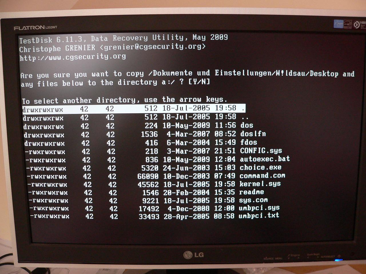

Kleines Update:
Also die Daten sind so wie es aussieht noch vorhanden. Zumindest bin ich mal in die Verzeichnisse, wo noch die wichtigsten Datenvor gespeichert sind.
Nur wie kann ich die Daten sichern?
Are you sure you want to copy /............... any files below to the directory a:/ ? [Y/N]
Ic habe noch eine 500GB Platte als reserve, wo ich dann die wichtigsten Daten speichern könnte.
Dann könnte ich das Backup vor 3 Woche einspielen und den Datenstand ergänzen...?
Natürlich wäre es nach wie vor am besten/einfachsten das Raid 0 wieder zum laufen zu bringen.

Nun, wenn testdisk ohnehin
a) den MBR mit der Partitionierung ordnungsgemäß erkennt
b) die Partitions intern auch in Ordnung sind
dann muss doch mir Start von der anderen Platte mit dem neuen System ohnehin in der Datenträgerverwaltung alles angezeigt werden und muss auch jede Partition (nach ev. Zuordnung eines Laufwerksbuchstabens) direkt ansprechbar sein.
Dann liegt doch das einzige Problem darin, das alte System am RAID0 wieder zum Booten zu bewegen - oder überseh ich da jetzt was?

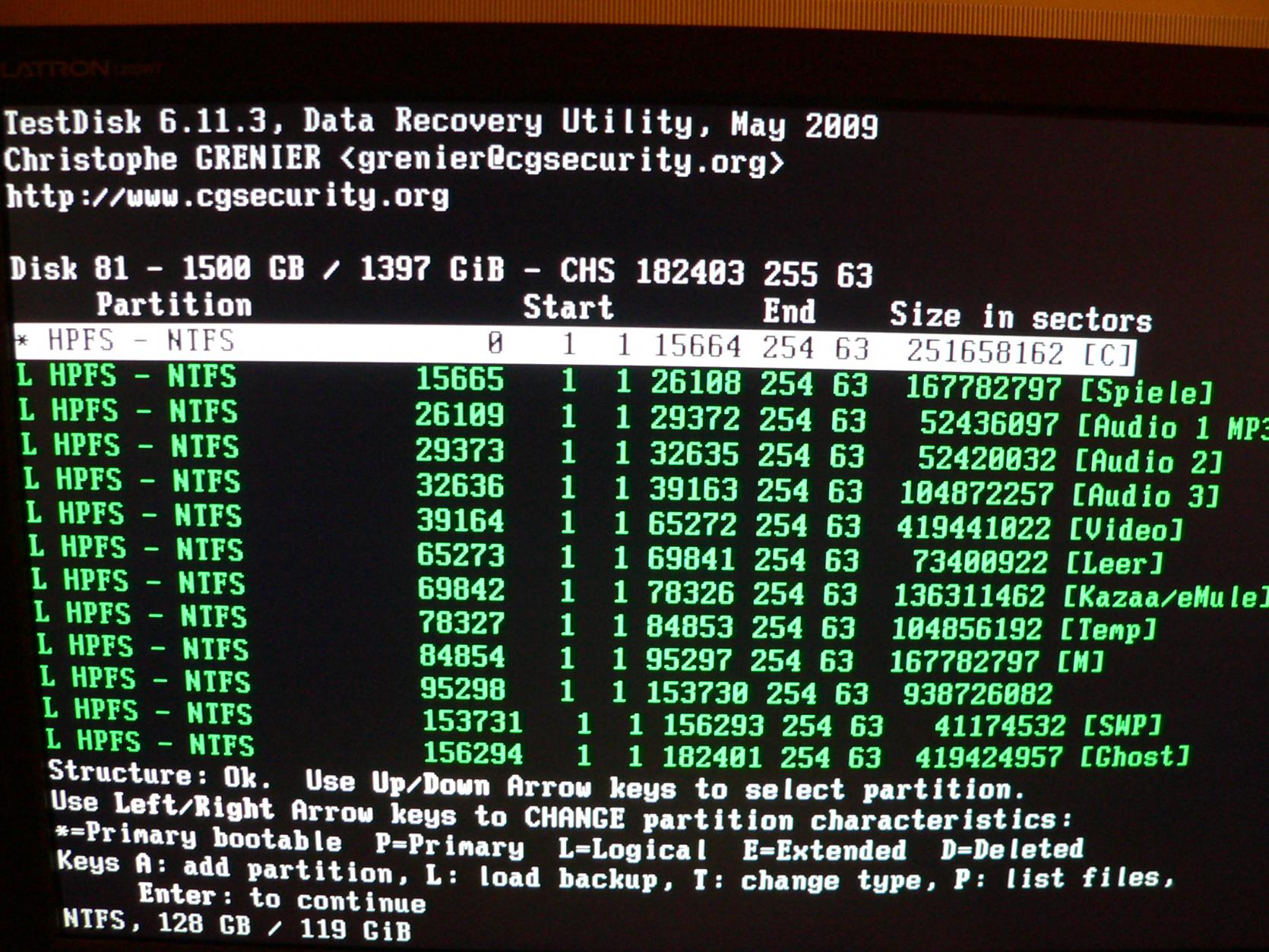

Habe TestDisk Win geladen. Nun kann ich schon mal die wichtigste Dateien suchen und sichern. Geringe Kopierfehler sind vorhanden. Aber bis jetzt keine Katastrohpen.
In der Datenträgerverwaltung wird ein leerer unpartitionierter Datenträger angezeigt.
Dennoch muß es dann irgenwie möglic sein, nochmals von dem "vermurxten" Raid 0 zu booten..?
Nach der Datensicherung kann man ja noch das ein oder andere Experementieren. Verlieren kann ich dnan nicht mehr; jedoch viel arbeit sparen, wenn es klappen sollte :)

Ich konnte den reingestellten testdisk-Schirmen in der Geschwindigkeit nicht entnehmen, ob es das Ergebnis des Search(quick oder deeper) war oder nicht.
Das lässt (wie vermutet) darauf schließen, dass der MBR durch das Neuanlegen geplättet wurde. Das lässt sich einfach beheben, indem man mit testdisk die gefundene Partitionstruktur wieder raufschreibt (write MBR).
Dann wird wohl ein weiterer zerklatschter Bereich (am Sektor 0 der 2. Platte = Sektor stripesize_in_K*2 des Arrays, also Sektor 256) zu finden sein, der innerhalb der C-Systempartition, die auf Sektor 63 beginnt, liegt
Fehler in einer oder mehreren Dateien? Wenn in einer, dann wars wohl daran gelegen. Lässt sich aber später überprüfen.
Habs wieder hinbekommen :):):)
Nachdem ich mal die Daten zwischengespeichet habe, habe ich mal den MBR neu schreiben lassen.
Ich habe zwar immernoch einen Error Occurred auf der ersten Platte, aber soweit funktioniert es. Jetzt kann ich dann mal ein 1:1 Backup ziehen und die Platten dann mal ausgiebig testen und den Auslöser des Error Occurred suchen.
Aber in zukunft nur noch Raid 1 oder alle Tage ein Backup.
