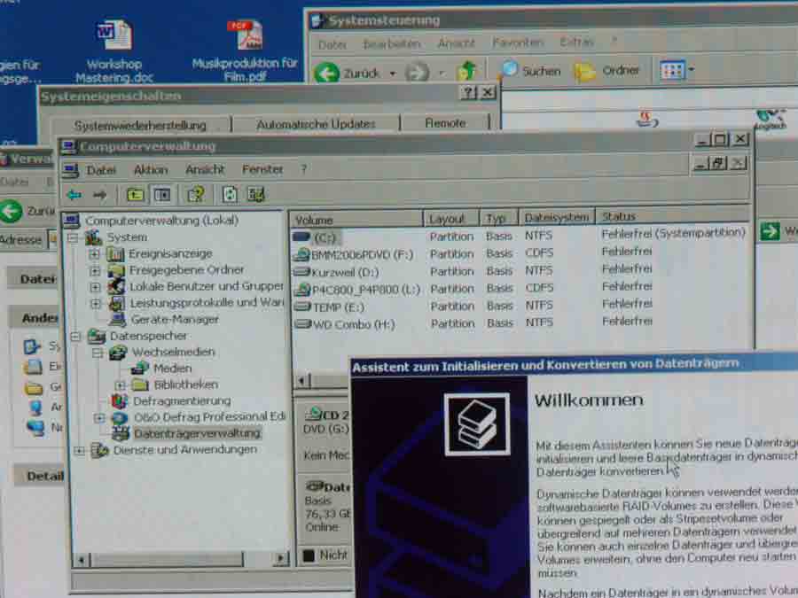

Teile mal kurz mit, ob die Festplatte im Gerätemanager bei Laufwerke angezeigt wird.
Teile mir mit wie die in der Windows- Datenträgerverwaltung angezeigt wird.
Viele Grüße
Fiona
Die Ergebnisse in Bildern. Im Gerätemanager wird der Verbund angezeigt. In der Datenverwaltung floppt ein Installationsassistent auf. Was bedeutet das?

Kann ich noch hoffen, oder habe ich die Plattenreihenfolge verhampelt?
Ich weiß nicht ob was ist!
Ich brauche ein Bild von der Datenträgerverwaltung ohne Initialisierungsscreen!
Der soll als Basis eingerichtet und initialisiert werden.
Wenn du unter Windows initialisierst, wird nur eine Signatur auf dem Datenträger geschrieben, das der verwendet werden kann.
Hinterher kommt die Diagnose mit Testdisk!
Viele Grüße
Fiona

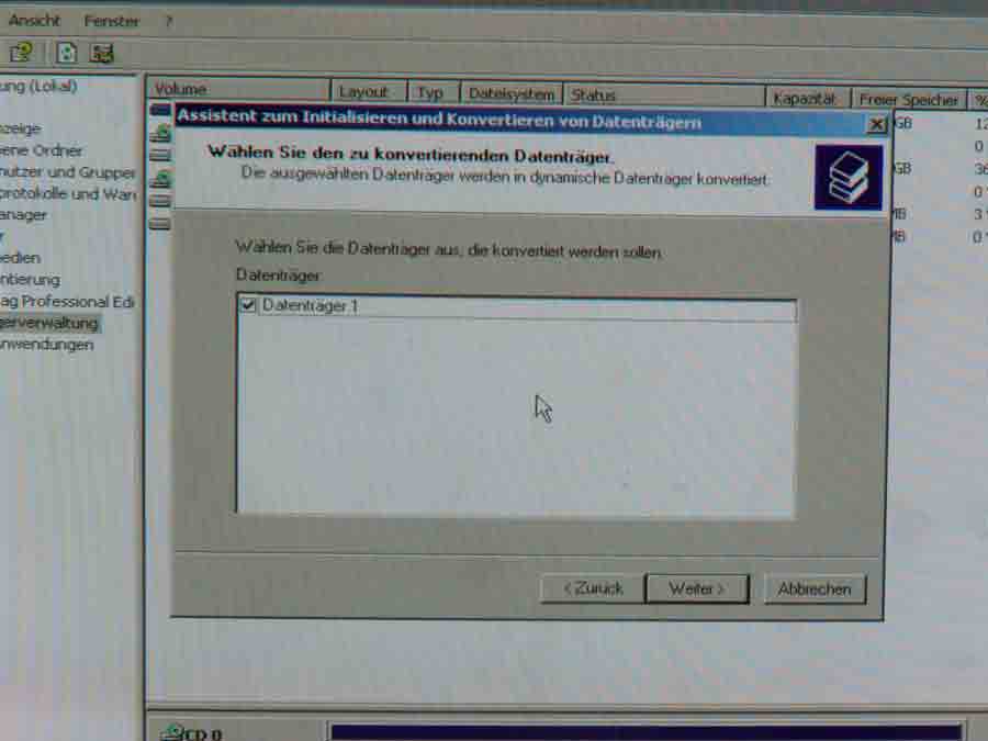

Nur initialisieren oder auch konvertieren?
Sry, aber mir ist momentan keine Frage zu blöd. Will auf Nummer sicher gehen.:rolleyes:
