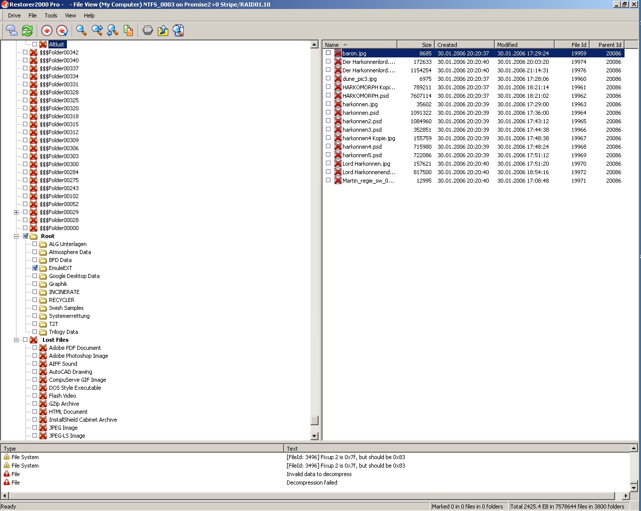

Ich vestehe einfach nicht, wie ich in die Ordner reinkomme. Doppelklicke ich auf einen der am rechten Rand befindlichen Ordner um ihn zu öffnen, so blicke ich ins Leere. Das ist nichts. Keine Daten!
Hier noch mal ein Bild dazu. Oder übersehe ich etwas? Muss ich erst irgendetwas freigeben?

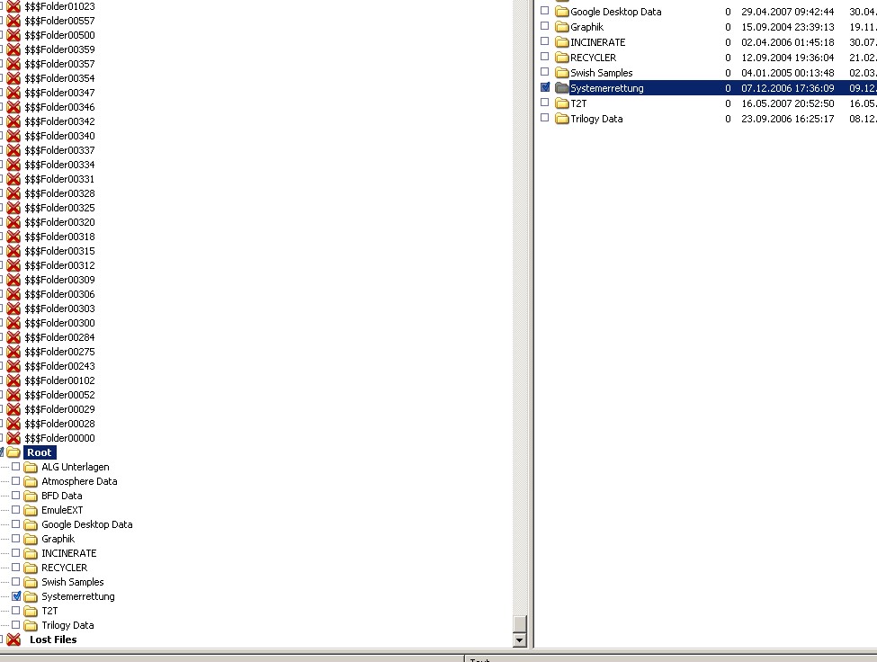

Bediene ich Restorer etwa nur falsch? Muss ich vielleicht mit Rechtsklick auf einen der Ordner gehen und dann auf Find? Nur was gebe ich dann in die Suchmaske ein und kann ich dabei etwas falsch machen?

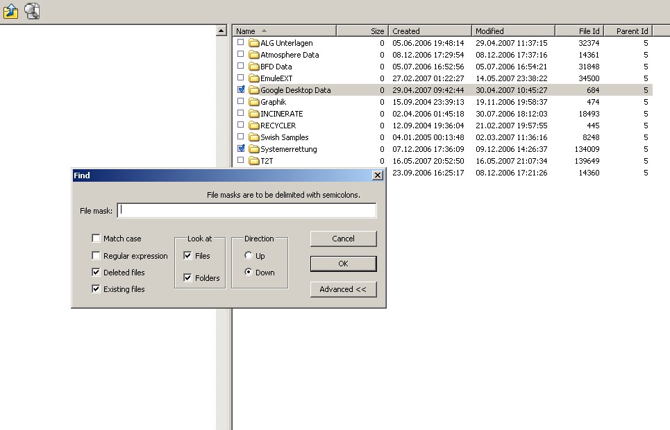

In Restorer scheint es so zu sein. Wenn ich zum Beispiel in einem Grafikordner über die Suchmaske nach *.jpg suche, so findet er außerhalb des Ordners liegend, eine der JPEG-Dateien, die rot angekreuzt sind. Dies ist mit allem so. *.wav, *.mp3, *.psd, *.mid etc.
Er scheint die Daten nicht dem System zuordnen zu können.
Die Daten, die da sind, sind alle rot angekreuzt. Da ist nichts zu gebrauchen. Ich habe keinerlei Hinweis darauf, dass eine der Platten defekt sein könnte. Ich meine, rein physikalisch. Hast du Erfahrung mit Rettungsdiensten und kannst du mir sagen, wie hoch du in meinem Fall die Wahrscheinlichkeit einschätzt, dass ein solcher Service noch was reißen könnte?
