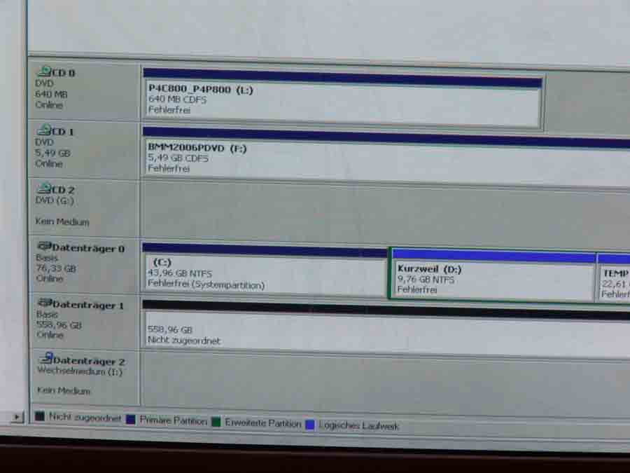

RAID 0 aufgelöst!
Hatte ich früher nicht einen hardwarebasierten Raid? Komischerweise musste ich keinerlei Treiber installieren. Im Gerätemanager war alles da, obwohl ich die Treiber deinstalliert hatte.
Das ist ein Hardwareraid!
Mache bitte den Haken raus, das soll auf keinen Fall in einen dynamischen Datenträger konvertiert werden.
Viele Grüße
Fiona
O.k. Alles klar soweit.

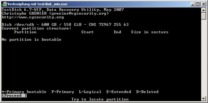

Im Folgenden das Ergebnis nach der ertsen Kurzanalyse.
Partitionstabelle ist leer!
Dann kommt wenn du bei Proceed bestätigst eine nicht so gründliche Suche.
Lasse die fertig laufen und setze mir einen Screen.

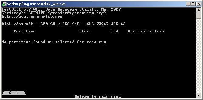

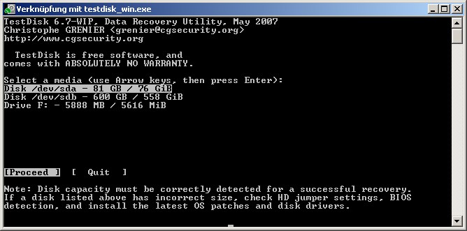

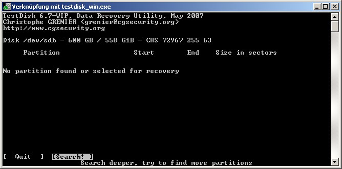

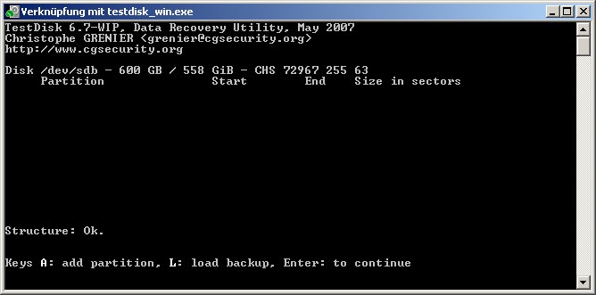

Guten morgen. Die ersten Auswertungen sind ziemlich ernüchternd. Ich lasse Testdisk soeben die gesamte Prozedur wiederholen, in der Hoffnung, er finde doch noch etwas. Aus dem ersten Test gehen unten stehende Screenshots hervor.
Dazu ein paar Anmerkungen und Fragen:
1. Raid-Verbundplatten hatten nie ein aufgespieltes System. Es handelt sich um reine
Datenplatten.
2. Das Raid war früher in die Partitionen Video und Audio aufgeteilt (Spielt das eine Rolle?
Vgl. die ominöse Partition F in Bild 5)
3. Ist Testdisk damit aus dem Rennen und wenn ja, was sind die nächsten Schritte?
4. Der Datenrettungsdienst oder soll ich es zunächst einmal selbst versuchen?
5. Und wenn ja, welches Programm ist hierbei am besten geeignet?
Mir wird Angst und Bange.
Zu deiner Frage, bezüglich der Reihenfolge des Anschließens der Platten. Hardwareseitig habe ich sie definitiv wieder richtig verbunden. Ich dachte nur, es könne sein, dass diese von den Programmen vertauscht werden. Dies scheint aber ja nicht der Fall sein zu können, oder?
Wenn die Hardwareseitig richtig angeschlossen sind, dann sollte es richtig sein.
Wichtig ist, ob Testdisk einen backup boot sector findet.
Ansonsten wird normal mit Datenrettungssoftware gescannt.
Wenn keine Fehler in der Ordnerstruktur wären, könnte die Partition auch in Testdisk manuell eingegeben werden.
Aber nur im Fall.

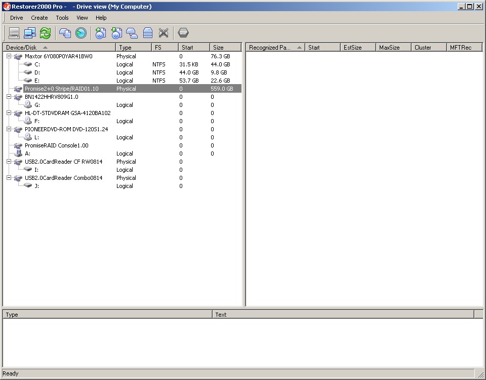

Mache mal einen Scan wie hier mit Restorer2000 Pro beschrieben;
www.bitmart.net
Der Rest ist erstmal nicht interessant!
Datenrettungssoftware wäre eine sichere Alternative!
Gute Ergebnisse sind Restorer2000, Scavenger und Recover it All.
Freeware hat nicht immer gute Ergebnisse.
Du kannst dir ja mal den kostengünstigen Restorer2000 Pro (Shareware 49.99 $ ca. 38 €) in der Testversion anschauen was der an Daten nach Diagnose anzeigt.
Hatte hier bereits gute Ergebnisse und macht auch wenig Probleme mit verschiedene Dateiformate.
Daher noch ergänzende Hinweise und Tips wegen der Bedienung um optimale Ergebnisse zu erzielen.
Mache damit mal einen genauen Sektorscan.
Markiere die Festplatte und nicht deine Partition..
Scanne die Festplatte indem du auf das Icon im Menü mit dieser Uhr oder ähnlich gehst (Diese Option sucht nach Partitionen macht aber einen Sektorscan).
Hinterher kannst du oben im rechten Fenster in Restorer auf die Festplattensymbole (erkannte Partitionen) klicken und auf deine Daten untersuchen.
Wähle bitte zuerst die Laufwerkssymbole aus die deiner Partitionsgröße und Dateisystem entsprechen.
Da kannst du auch wenn im rechten Fenster mehrere angezeigt werden wechseln indem du in Restorer2000 im Menü oben ganz links auf das Laufwerkssysmbol klickst.
Dann kommst du wieder zurück und kannst im rechten Fenster das nächste Laufwerkssymbol zum untersuchen auf Daten auswählen.

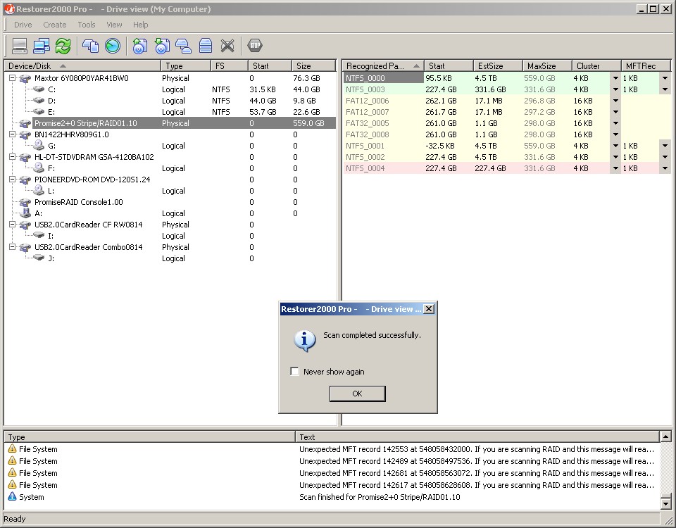

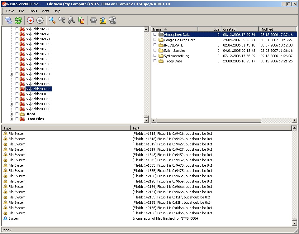

Restorer2000 hat jetzt mal alles soweit gescannt. Die Daten, die mir wirklich am allerwichtigsten sind, konnt ich bisher nicht finden. Das sind Musikprogrammdateien von der Audiostudiosoftware Ableton. Die haben eine *.als-Endung. Kann es daran liegen? Weil diese Recovery Tools dieses Programm nicht kennen? Es scheint als wären alle Ordner leer (Size: 0) Was soll ich nur tun? Kannst du mir bitte helfen, die Screenshots zu deuten. Was kommt jetzt? Soll ich Scavenger darüber laufen lassen? Ich glaube es fehlt noch immer eine der Platten für den Verbund, oder? Läßt sich da noch irgendwas am Datensystem machen? Die Daten wurden ja auch nicht gleich zu Beginn als NTFS angezeigt. Könnte das der Fehler sein?

Die sind alle 0 Size! Was bedeutet das? :(
