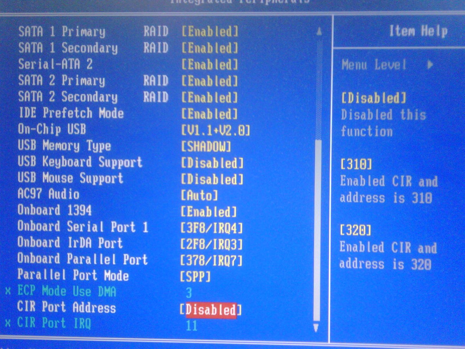

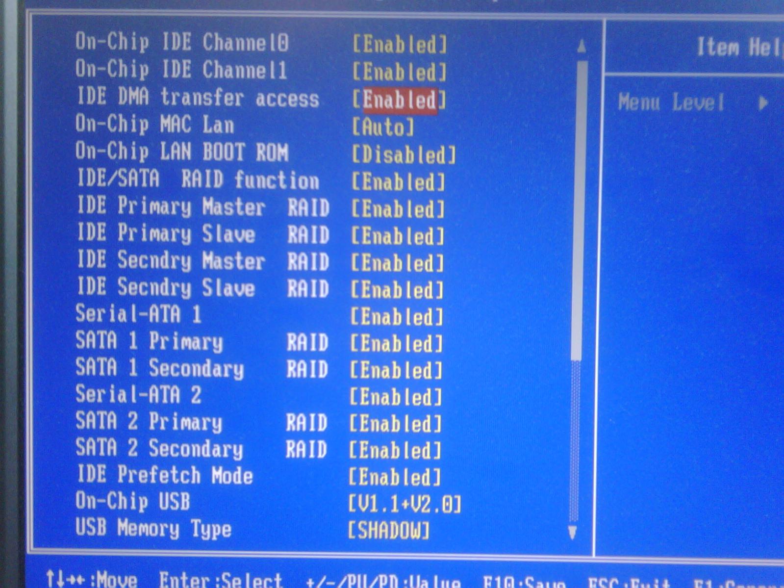

Also hier ist mein aktueller Stand:
Ich habe im BIOS geguckt wo man überhaupt RAID und oder S-ATA an und ausschalten kann. Habe gesehen dass nur der IDE Raid ausgeschaltet war, und habe diese dann auf enable gesetzt (Rest war standardmäßig an). Danach habe ich beim nächsten Starten folgendes gesehen: Detecting RAID . Klang für mich schonmal gut, mit F10 sollte ich in den RAID Manager (NVIDIA) aber da war wieder das selbe - beide Platten standen unter Free Disks und die Spalte array war leer. Jetzt habe ich irgendwo gelesen, dass man nur wieder das gleiche Array konfigurieren müsse mit beiden Platten, um es so wieder herzustellen - allerdings habe ich angst davor dann alles zu löschen.

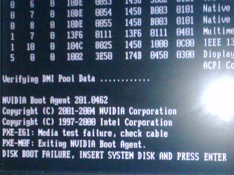

Probiere seit gestern mein Windows neu aufzusetzen und hab riesenschwierigkeiten. Hab also die alten Platten abgeklemmt, und die neue drangeklemmt (auch eine S-ATA I Platte). Hab dann gesehen, dass die beiden alten Platten SATA sein müssen, weil sie an dem SATA Anschluss am Mainboard dran sind.
Hab also Windows da drauf installiert, aber der Rechner bootet einfach nicht.
Am Ende steht da: DISK BOOT FAILURE, INSERT SYSTEM DISK AND PRESS ENTER.

Kann mir jemand soweit helfen? Hier ein Screenshot von letzten Stand: IMG00114-20091011-1507.jpg
Stelle im Bios die Bootreihenfolge um. Die Festplatte auf der du XP installiert hast, sollte an die erste Position gesetzt werden (oder an zweiter nach dem DVD Laufwerk). So wie es aussieht, versucht dein PC vom Netzwerk zu booten anstatt von der Festplatte und daher kommt die Fehlermeldung.

Deaktiviere am Besten den Netzwerkboot. Dann löst auch das Lan Bios nicht aus. Übrigens schaffe dir bitt einen Überblick über das BIOS.

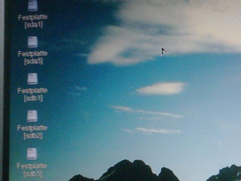

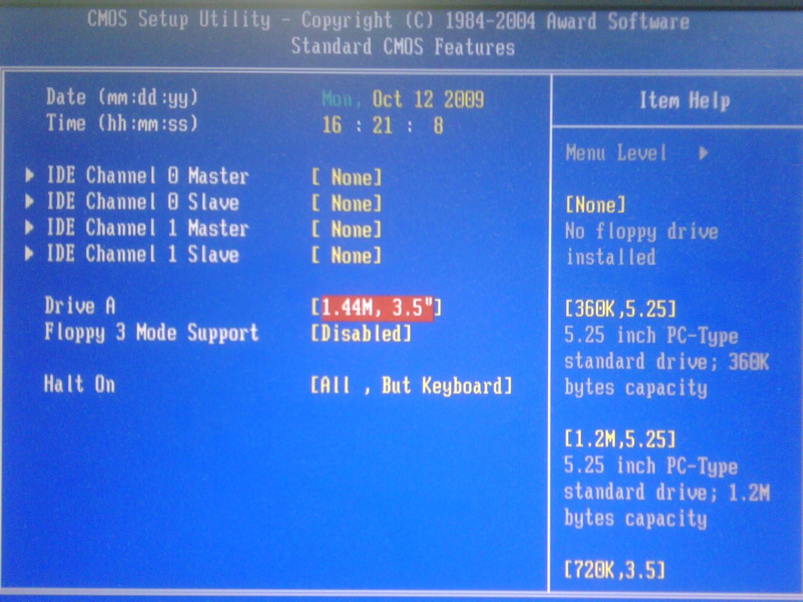

So liebes Forum,
ich hab hier mal meine Mainboard-Einstellungen hochgeladen und mit Knoppix gestartet. Wie man sieht tauchen 5 Partitionen auf, also müssen die Dateien ja noch drauf sein oder?
Hab leider alles versucht aber WinXP nicht zum starten bekommen, immer der selbe Error wie oben.

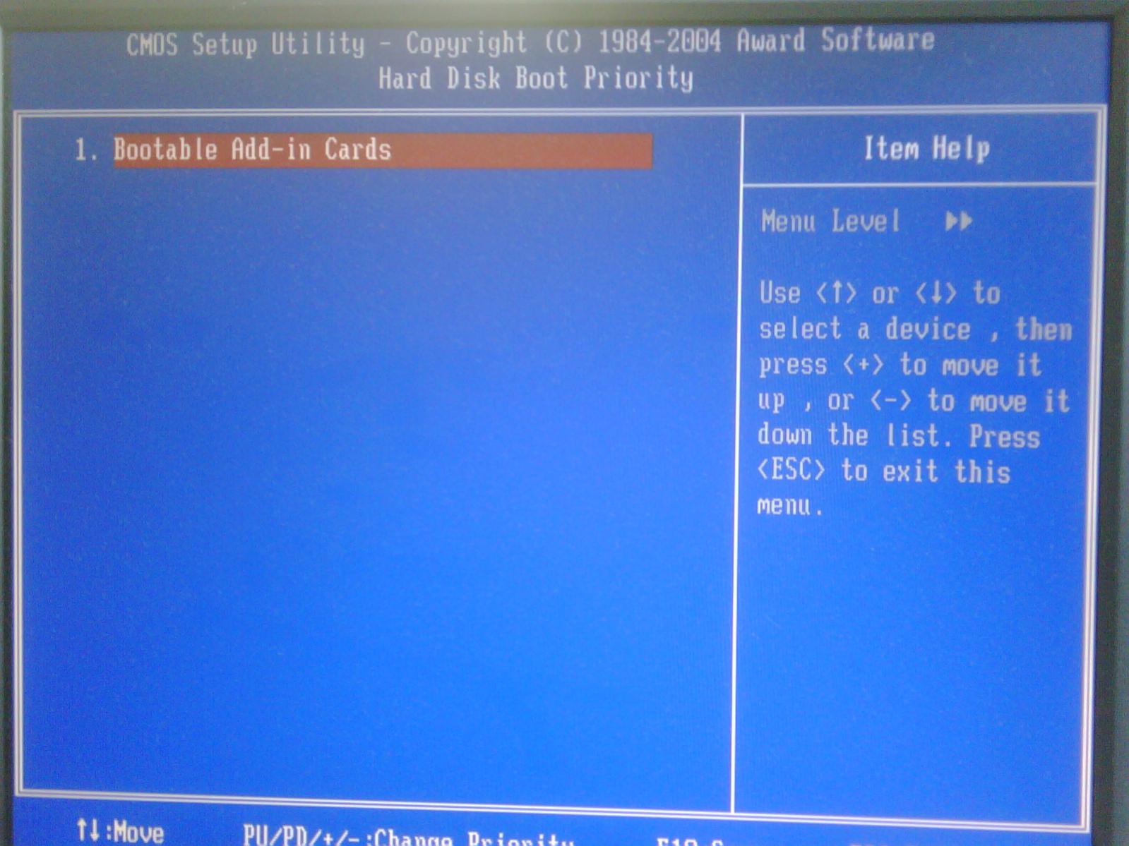

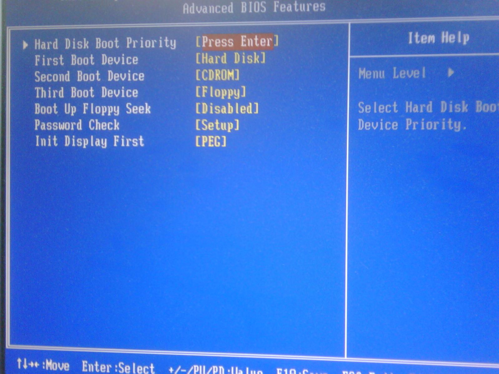

Zum starten mit XP: Hast du im -Advanced Bios Features- Menü die Platte mit XP als First Boot Device schon eingestellt? Hier ist vermutlich nicht die richtige Boot-Reihenfolge eingestellt.
Auf deinem Screenshot sieht man zwar, dass als First Boot Device "Hard Disk" eingestellt ist, so viel ich weiß müsste hier aber der Name (Fabrik-Nummer o.ä.) der Festplatte die eingebaut ist stehen. Ist aber nicht bei allen Motherboards so.
Zudem denke ich dass der Eintrag bei -Hard Disk Boot Priority- "1. bootable add-in cards" Falsch ist. Welche Auswahl steht dir in dem Menüpunkt zur Verfügung?
Bei der richtigen Auswahl, kann es auch nützlich sein, wenn du alle Platten, bis auf die mit XP kurz mal abklemmst (Strom- und Datenkabel) und nur mit der XP-Platte bootest.

Ja das stimmt, da steht nur Harddisk, allerdings habe ich keine weiteren Wahlmöglichkeiten bezüglich einer Festplatte (ansonsten nur Floppy, CD, etc. keine weitere HDD!).
Zu den "bootable add-in cards" was anderes kann ich dort nicht auswählen, der Bildschirmscreenshot umfasst schon alle meine Wahlmöglichkeiten - kein Pop-Down Menu und keine weiteren Einstellungen kann ich unter diesem Menu Punkt tätigen.
Als der Screenshot erstellt wurde, waren alle Platten außer der neuen S-ATA mit installiertem XP abgeklemmt :(

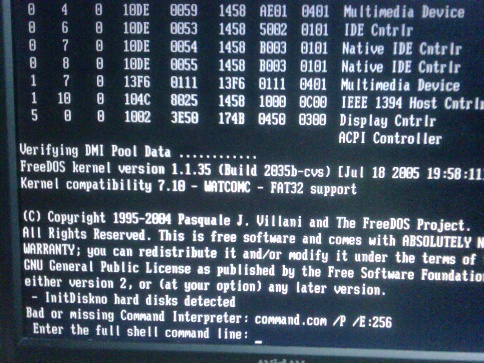

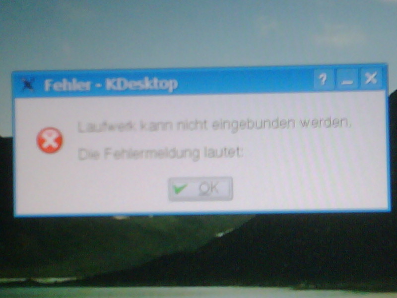

Da ich ja kein Windows starten kann habe ich mir testdisk als CD Image runtergeladen um es dann direkt von CD booten zu können. Habe die Datei runtergeladen und auf burn geklickt bis es die CD mit der Meldung "complete" wieder ausgespuckt hat.
Beim Bootversuch bekam ich folgende Meldung (wurde leider über die Forumssuche nicht fündig) :
