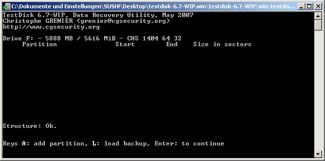

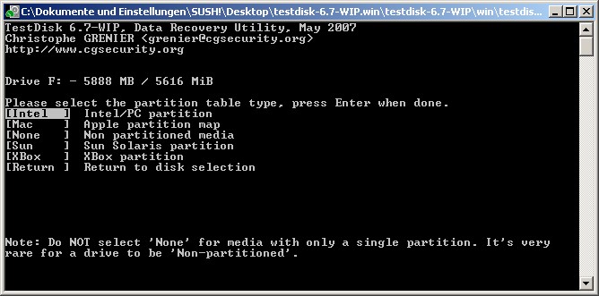

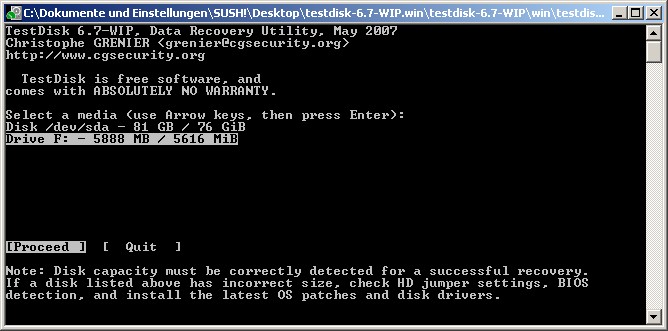

Ich habe die Platten nun erneut an die RAID-Ports gehängt und eine erste Testdisk Analyse gemacht (Testdisk Version 6.7 beta). Siehe Bilder.
Win XP, Pentium IV, 3 GHz, 2048 MB RAM, ASUS Deluxe P4P800E, RAID-Verbund 2+0 Stripe.

Welches Drive ist Drive F: (auf deinen Screenshots)? Ist das dein RAID-Verbund? Warum zeigt das Proggie nur 5888 MB an, du sagst doch, du hättest 2*300GB? Hast du die Platten etwa einzeln an den IDE Ports gesteckt? Falls ja, schliesse sie wieder an den RAID Controller, und starte Windows ganz normal. Wenn du nix an den Platten geändert hast, und sie wieder an den Controller stöpseltst, dann müsste wieder alles da sein.

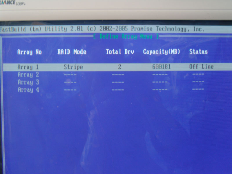

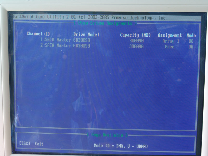

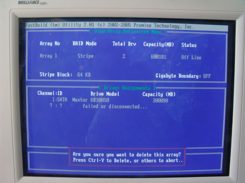

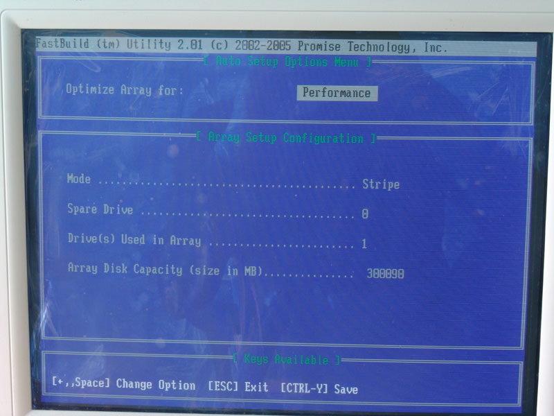

Eigentlich dachte ich, Programme wie Raid Reconstrator und Scavenger würden nur lesend auf die Platten zugreifen. Da bin ich mir nun jedoch auch nicht mehr sicher. :rolleyes: Mein Raid-Controller-Bios zeigt Folgendes an (siehe Anhang).

Ja, es liegt einfach daran dass die zweite Platte unassigned ist. Du musst es hinkriegen, dass Platte Nummer 2 zu dem Array 1 assigned wird. Da gibt es bestimmt irgendwo ne Einstellung. Oder die eine Platte ist zufälligerweise einfach kaputt gegangen oder so
