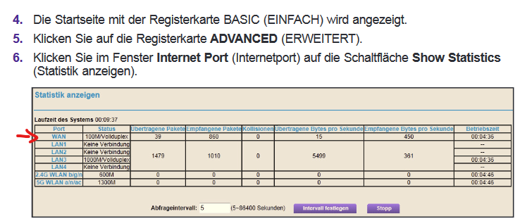

Unbedingt die Geschwindigkeit direkt am Router testen... auch wenn alle Komponenten dazwischen theoretisch 1Gbit können, kann es beim Zusammenspiel schon mal zu Problemen kommen (meine Fritzbox hat z.B. Probleme die richtige Geschwindigkeit mit einem Netgear Switch auszuhandeln und liefert statt 2,5 nur 1Gbit ab...)
Kann auch sein das der Provider einfach das falsche Profil auf den Anschluss gelegt hat. Viele Glasfaser-Kunden wollen ja nicht zwingend 1 Gbit bezahlen, dann wird der Anschluss entsprechend limitiert. Da kann schon mal was "verrutschen".
Auch mal den Status der Ports prüfen:
(je nachdem wo du den ONT dran angeschlossen hast natürlich)

Der Port Status, WAN/LAN beides 1000M/Vollduplex.
