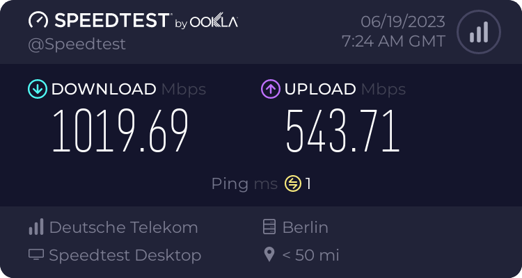

Mit deinem WLAN vielleicht nicht. Bei mir, wie du siehst, ist das gar kein Problem. Die Verbindung ist sogar noch viel schneller.

Ist auch kein Wunder bei Wifi 6 bzw. 6E und den richtigen Geräten.cartridge_case schrieb:Mit deinem WLAN vielleicht nicht. Bei mir, wie du siehst, ist das gar kein Problem. Die Verbindung ist sogar noch viel schneller.
Man bekommt sogar mehr als 1 Gibt netto heraus, da die Telekom mittlerweile bei allen Tarifen etwas mehr durchlässt als der Tarif es erlaubt. Typischerweise etwa ~10% mehr. Bei DSL hat man manchmal das Problem, dass die Leitung dies nicht zulässt (je nach örtlichen Gegebenheiten). Bei FTTH/Glasfaser ist das jedoch kein Problem.Fotograf schrieb:Wenn Netto 1 GBit angeboten werden würde, wäre ein ein 1 GBit Netzwerk nicht gut genug um die Glasfasergeschwindigkeit ungebremst auf den 1 GBit Standard umzusetzen.
