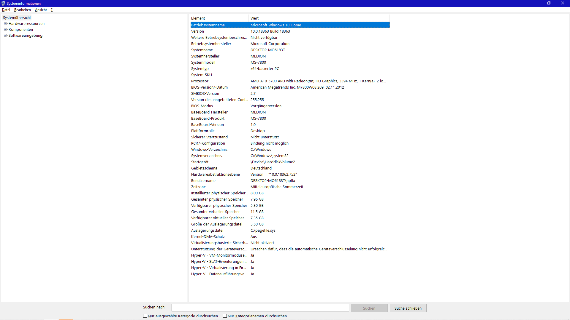

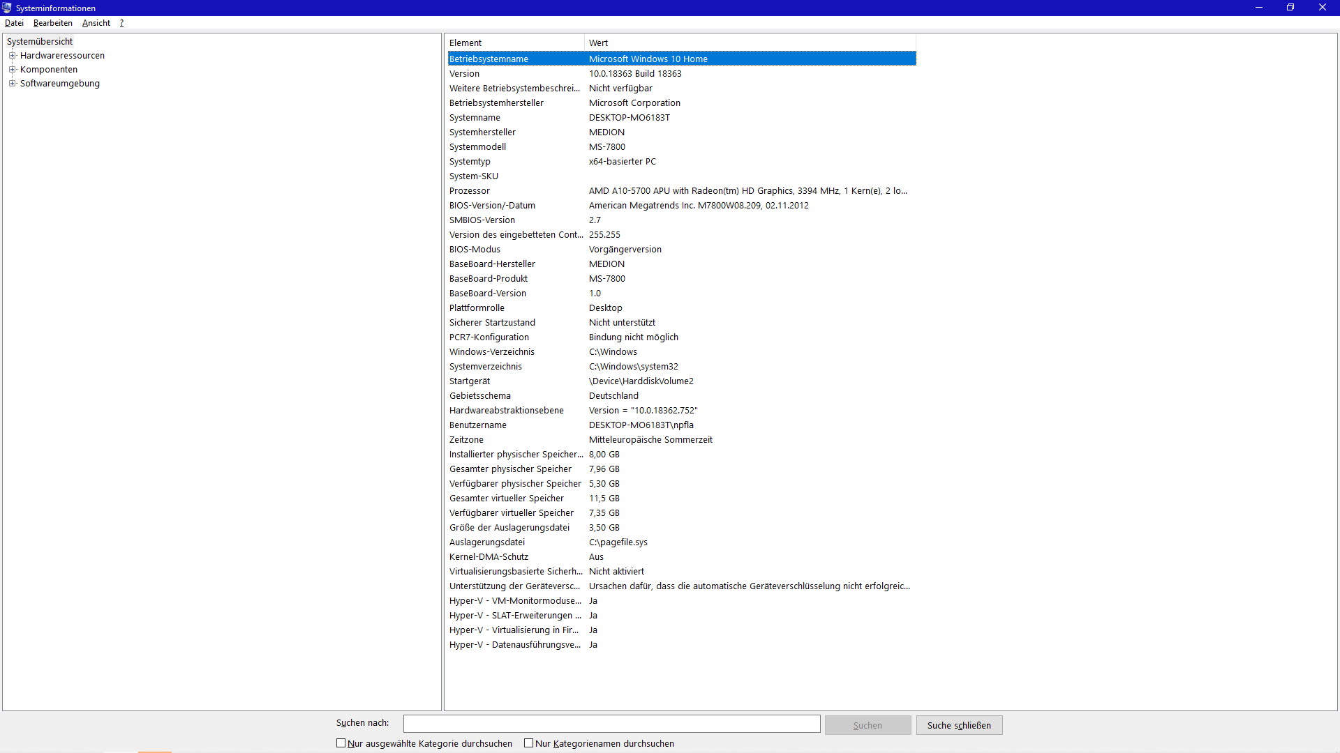

Habe das BIOS jetzt resettet, ich poste hier auch nochmal die Systeminformationen, aber verändert hat sich bis jetzt noch nichts. Am Betriebssystem liegt es auch nicht, ich habe auf der anderen Festplatte noch Linux installiert und da sieht es genauso aus.

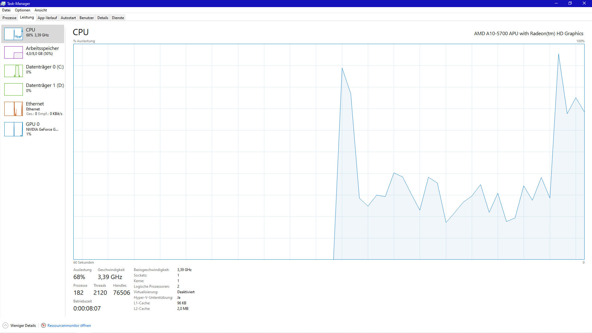

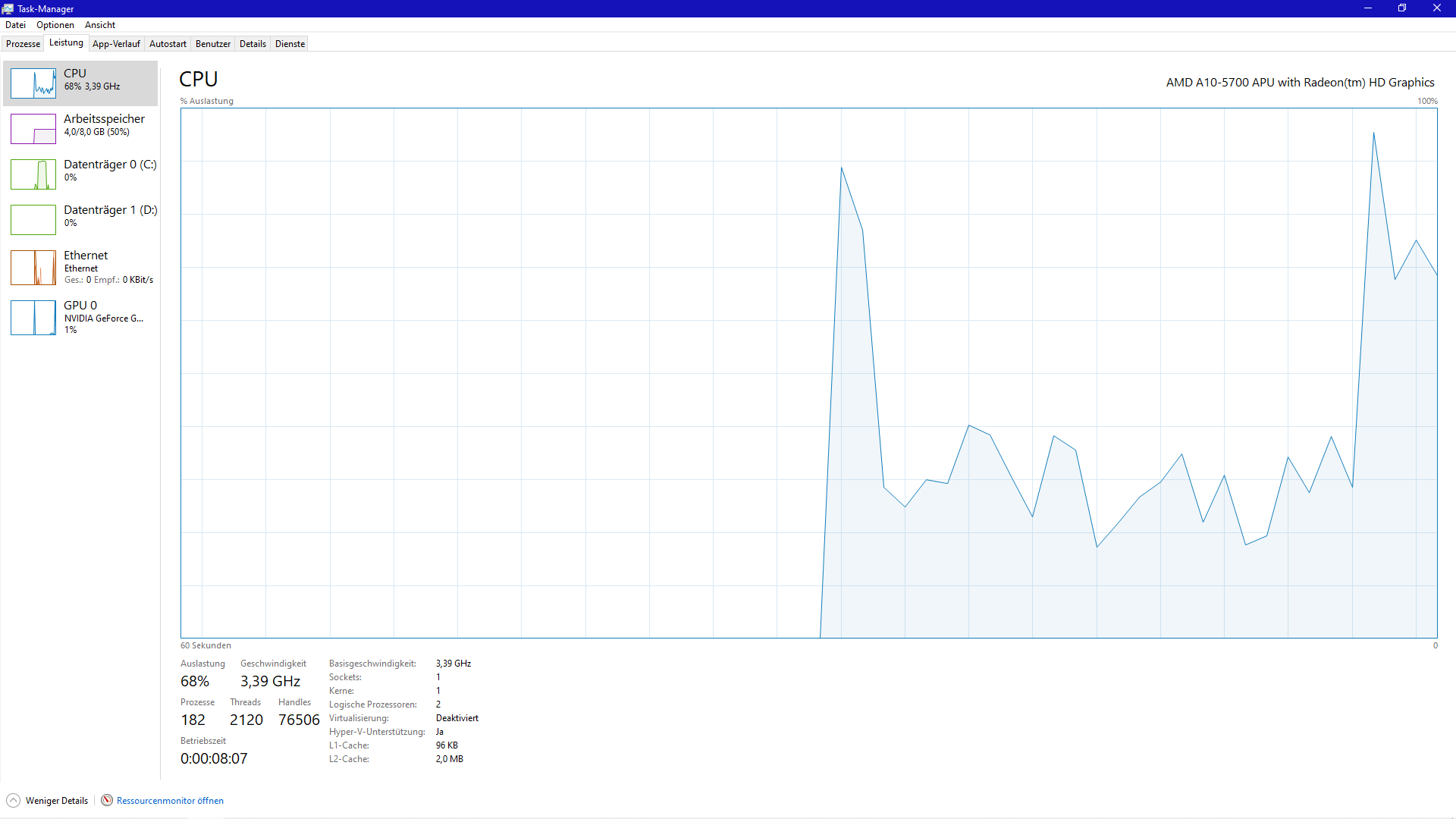

mach mal den tast Manager auf bitte und schau wie viele Threads du hast.

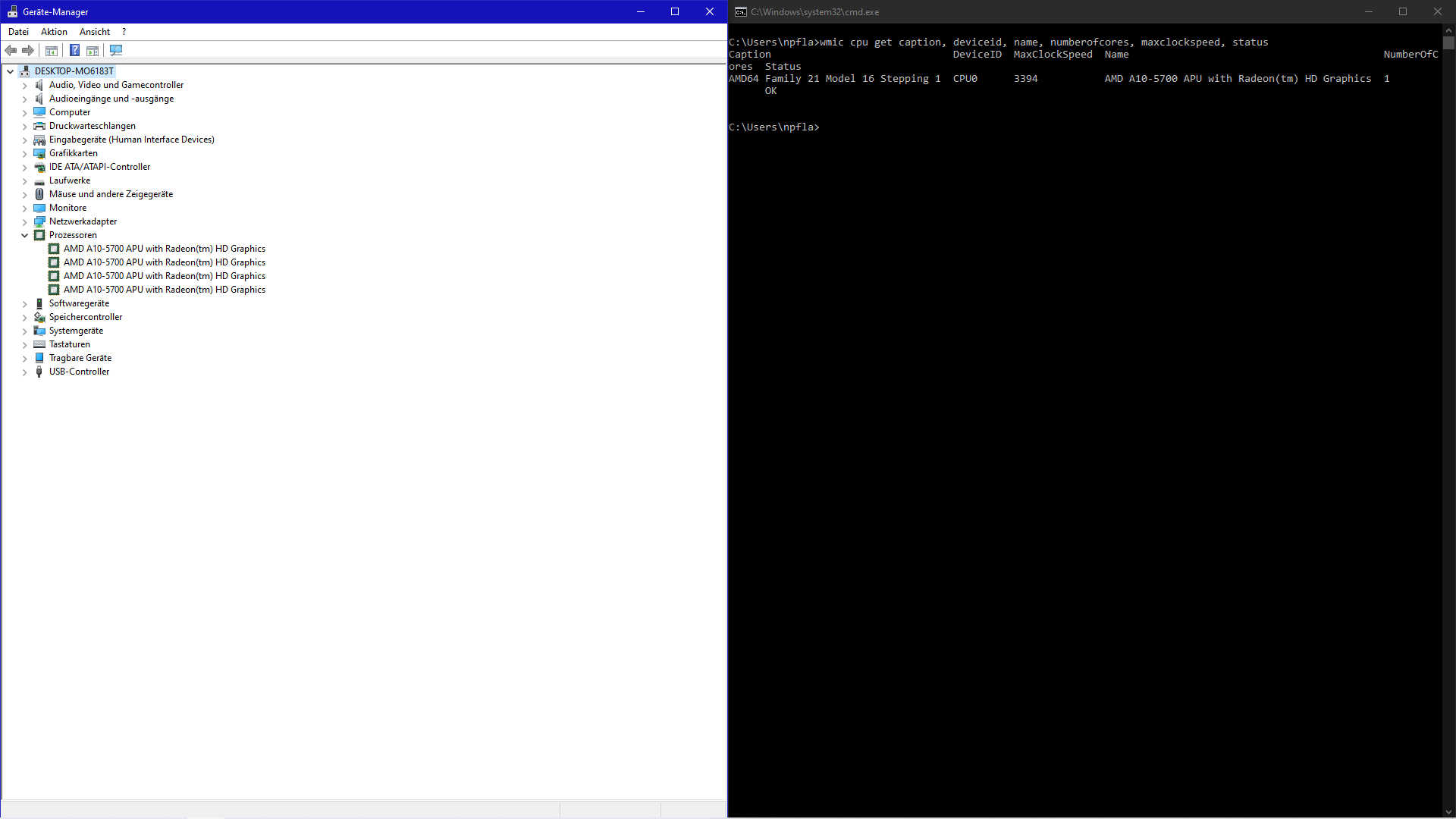

Im Geräte Manager werden mir 4 Prozessoren angezeigt. Und hier noch weiter Screenshots.

Geiler scheiß echt. Hatte sowas noch nie. Ich sehe es ist ein MEDIO OEM MB. Das ist sicher mege gesperrt da kannste wahrscheinlich nichts tun oder umstellen.
