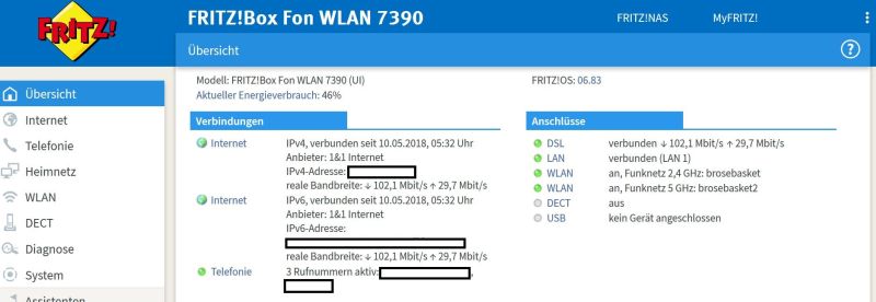

Weil der Upload nicht immer so hoch ist. Ich habe hier auch nur 33 Mbit. So ungewöhnlich ist das nicht.

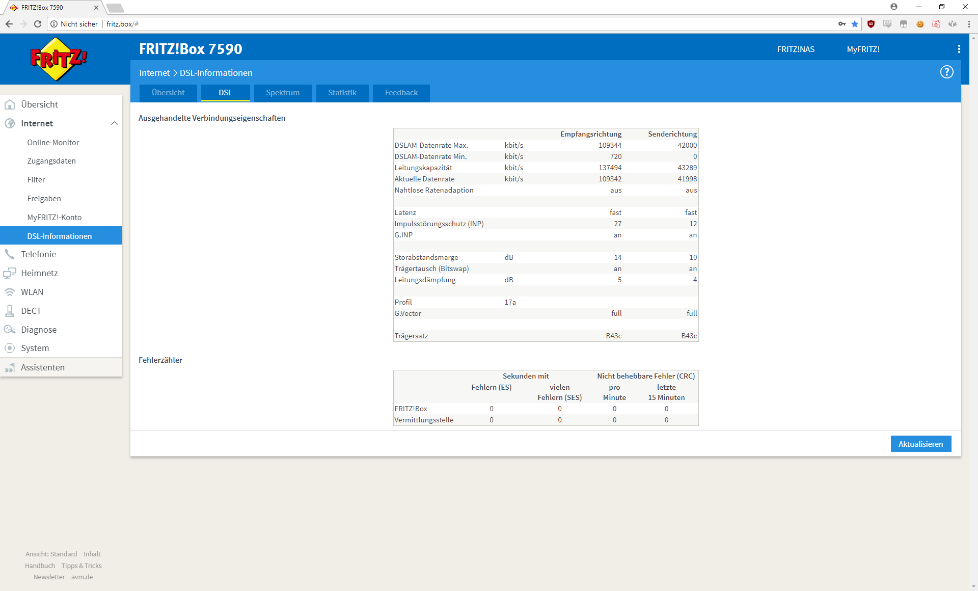

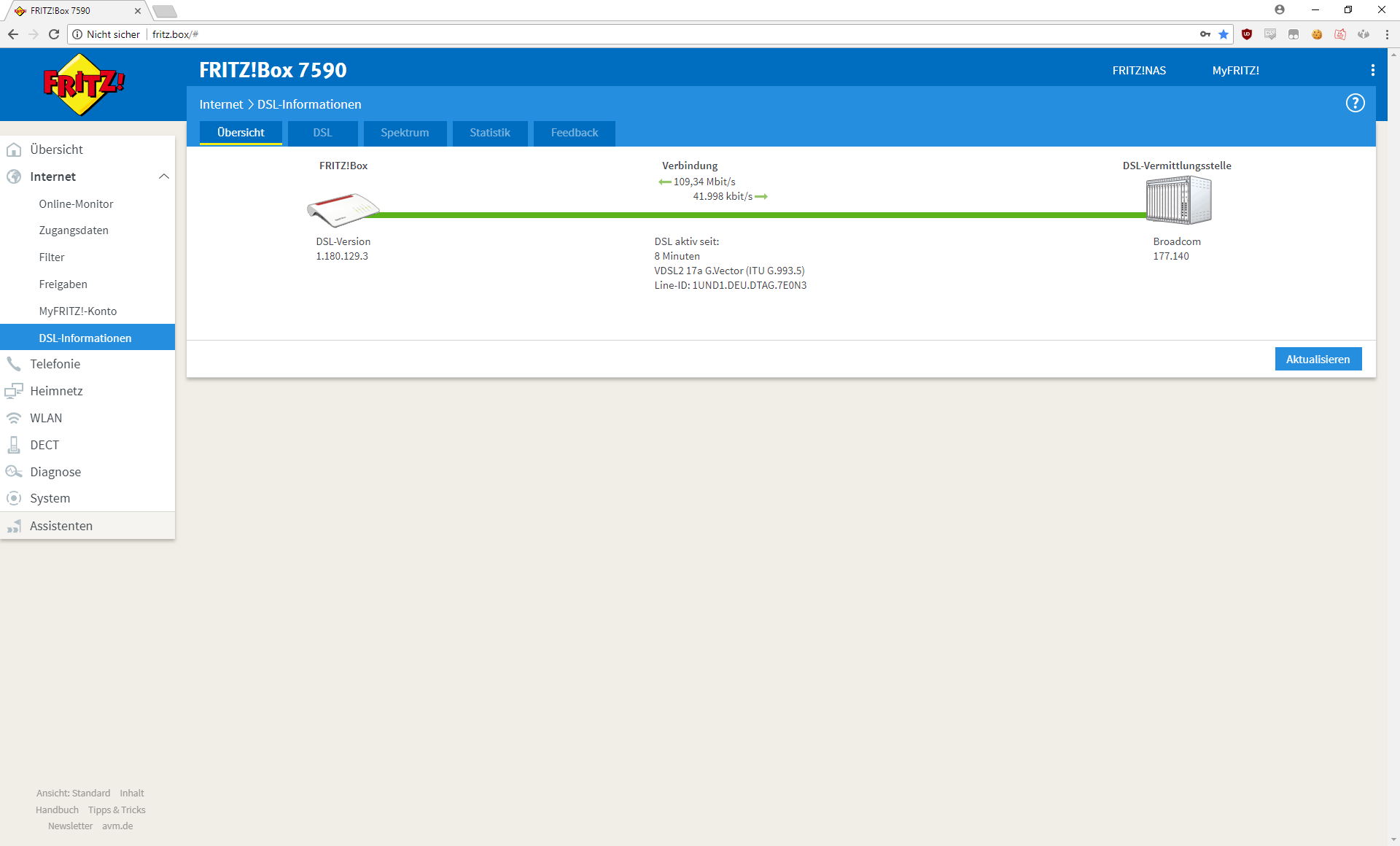

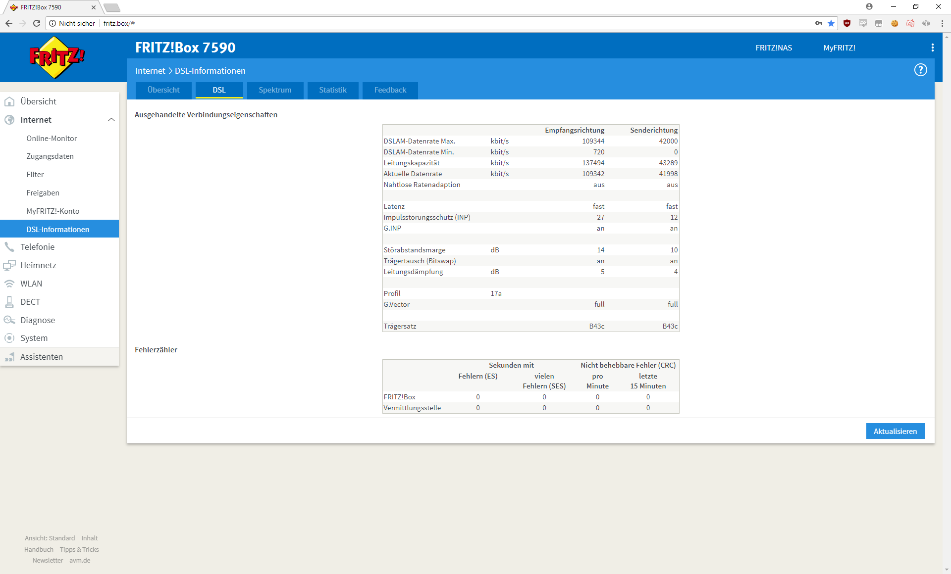

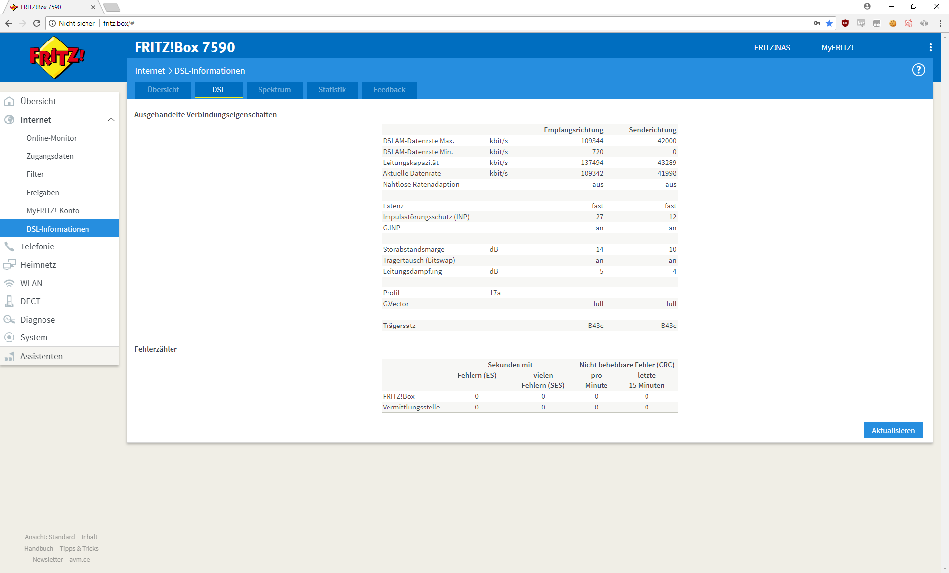

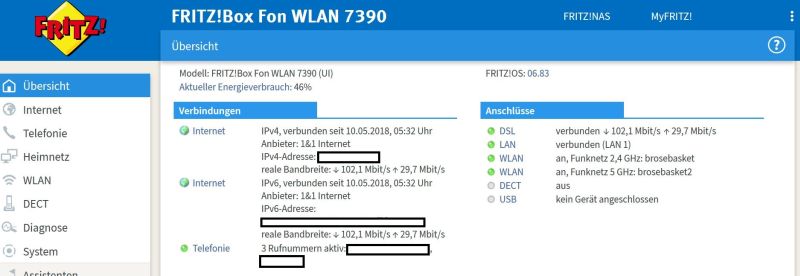

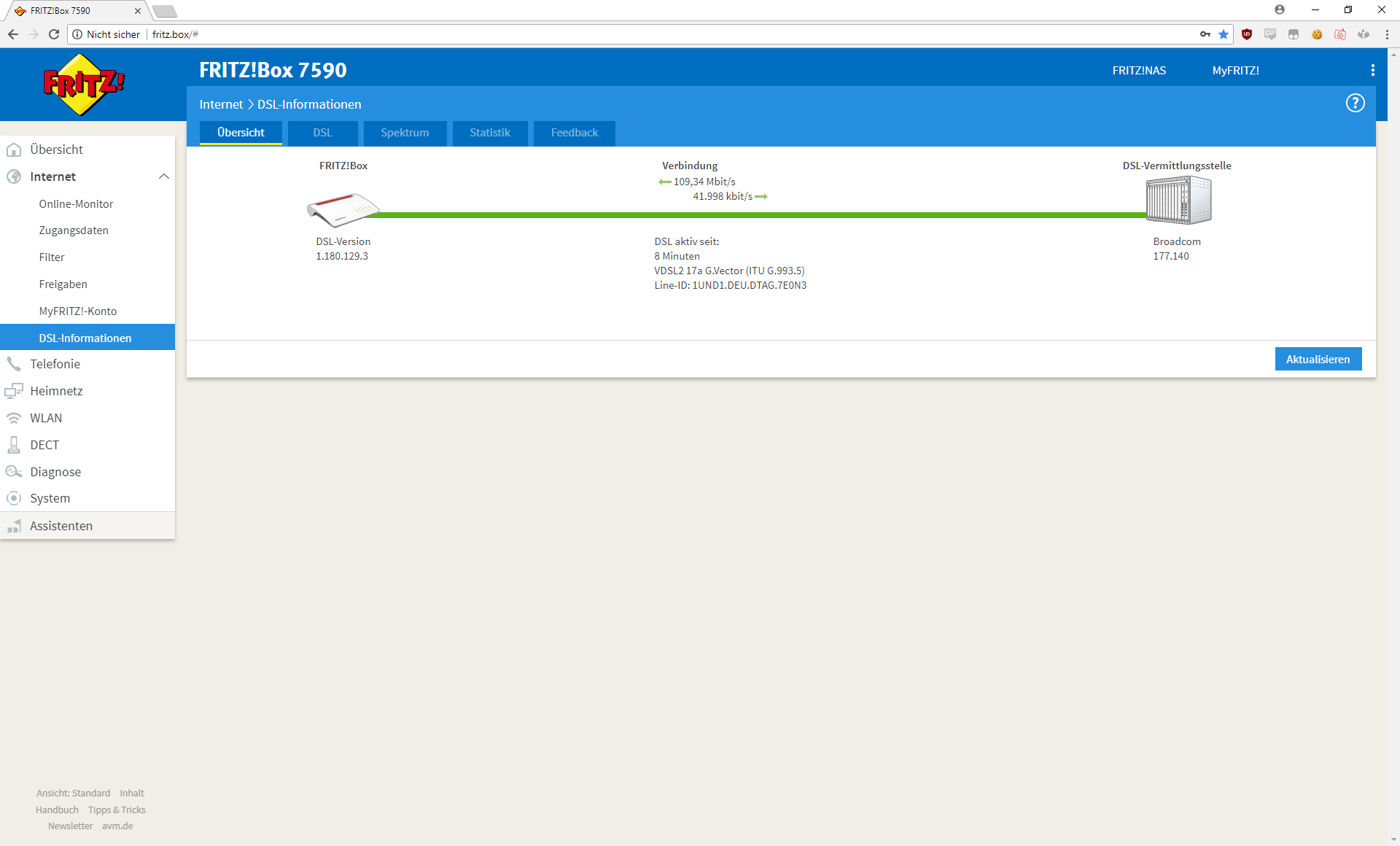

Hallo Ihr Lieben,
ich möchte euch das nächste Update natürlich nicht vorenthalten. Durch den Feiertag ist das Modem heute früh dann eingetrudelt.
Routermiete hat mir freundlicherweise eine 7590 zukommen lassen.
Das Ergebnis ist, die Leitung läuft ohne Probleme - die 7390 kommt scheinbar nicht mit dem Vectoring klar.
G.vector wird im Gegensatz der 7390 mit full dargestellt.
Synchronisiert wird dann am Ende mit meiner vertraglichen Geschwindigkeit:
DSL ist verfügbar (DSL-Synchronisierung besteht mit 109342/41998 kbit/s).
Information des Anbieters über die reale Bandbreite: 51300/10000 kbit/s
Ich werde noch einmal das neuste OS der 7390 versuchen und dann schauen was 1 und 1 zu dem Fall sagt. Ob dir mir ggf. ein brauchbares DSL-Modem kostenlos zuschicken (die haben scheinbar eins zur Bereitstellung), oder ob die mir gleich noch die Technikerkosten aufdrücken wollen.

xiMyy schrieb:Synchronisiert wird dann am Ende mit meiner vertraglichen Geschwindigkeit:
starker sync, volle 100mbit möglich und fast 42mbit upload (eher selten bei Fritzboxen).
Immerhin konnte das Problem nun gelöst werden!

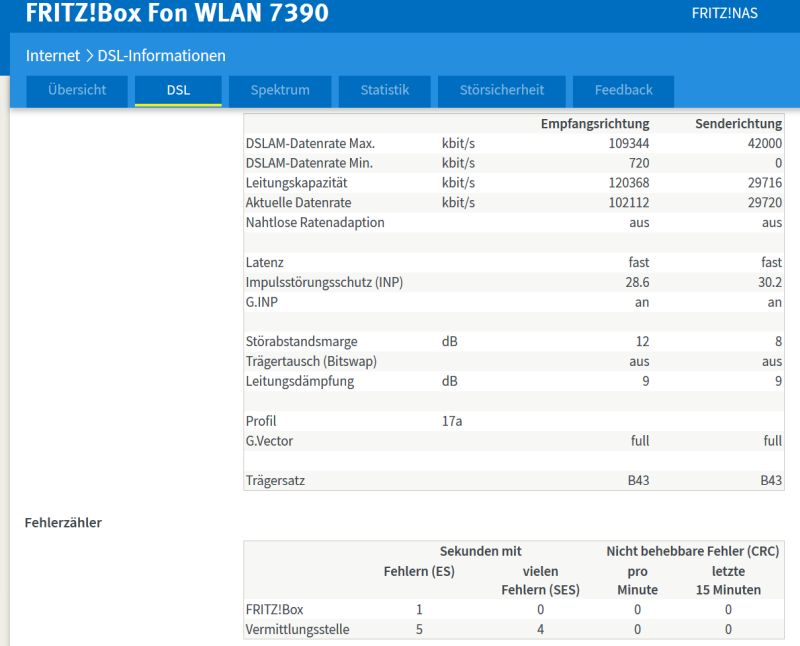

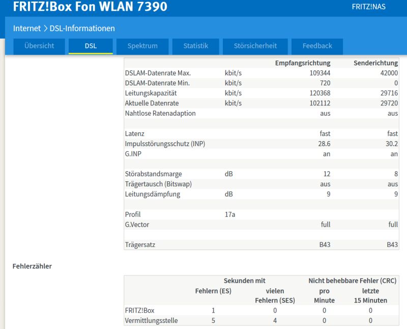

xiMyy schrieb:ich möchte euch das nächste Update natürlich nicht vorenthalten. Durch den Feiertag ist das Modem heute früh dann eingetrudelt.
Interessant. Im unterliegenden Screen sind bei mir in der Fehlerzählertabelle Vermittlungsprobleme gesichtet. Sie sind konstant und haben Auswirkung auf den Upload. Denn die Senderichtung ist identisch mit deinem Screen. Erstmal unabhängig vom Download ist die Fritzbox dafür wohl nicht verantwortlich.
brainDotExe
Captain
- Okt. 2013
- 3.837

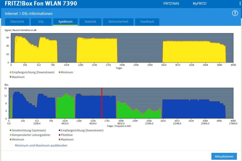

@dideldei:
Ich glaube du interpretierst den Fehlerzähler falsch
"Sekunden mit Fehlern (ES)" bedeutet: Seit dem letzten Synchronisieren der DSL Verbindung sind in so vielen Sekunden Fehler aufgetreten.
Die 1-5 Sekunden bei dir kann man total vernachlässigen. Überlege mal wie wenige das im Verhältnis zu der Dauer der DSL Verbindung sind.
Das sieht für mich eher danach aus, als ob deine FritzBox total am Limit läuft.

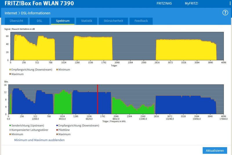

Screenshots vom DSL Spektrum wären ggf. noch interessant.
Der geringere Upload hat wohl eher damit zu tun, dass die FritzBox mit G.INP im Upstream nicht so gut zurechtkommt:
