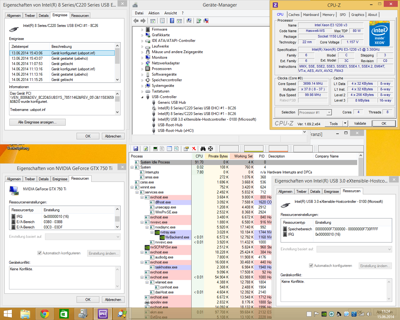

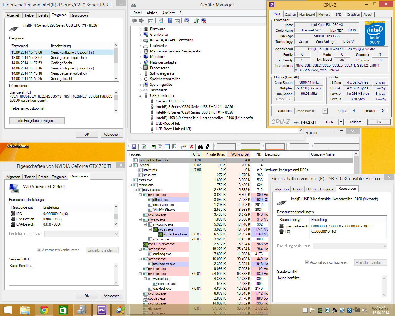

ich komm nicht weiter. Ich habe den USB 2.0 controller (PCI\VEN_8086&DEV_8C2D&SUBSYS_78511462&REV_05\3&11583659&0&D0) komplett deaktiviert. Wenn ich den USB 3.0 eXtensible-Hostcontroller - 0100 (Microsoft) deaktiviere, dann habe ich überhaupt keinen funktionierenden USB Anschluss. Ich habe versucht eine Maus, auf Bluetooth - Basis zu installieren, aber der Bluetooth Controller ist nicht zu finden, aber der Treiber kann installiert werden.
Das System läuft permanent im Turbo (3600-3700MHz).
Kann man manuell einen anderen IRQ zuweisen? Gibt es überhaupt eine Lösung? Die Erkenntnis das es nicht funktioniert, habe ich bereits gemacht.

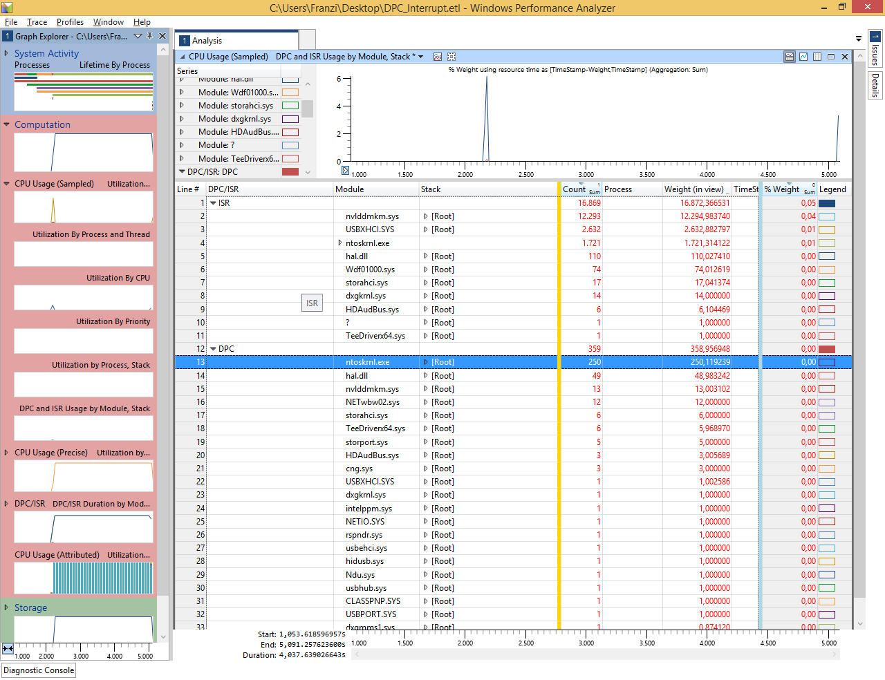

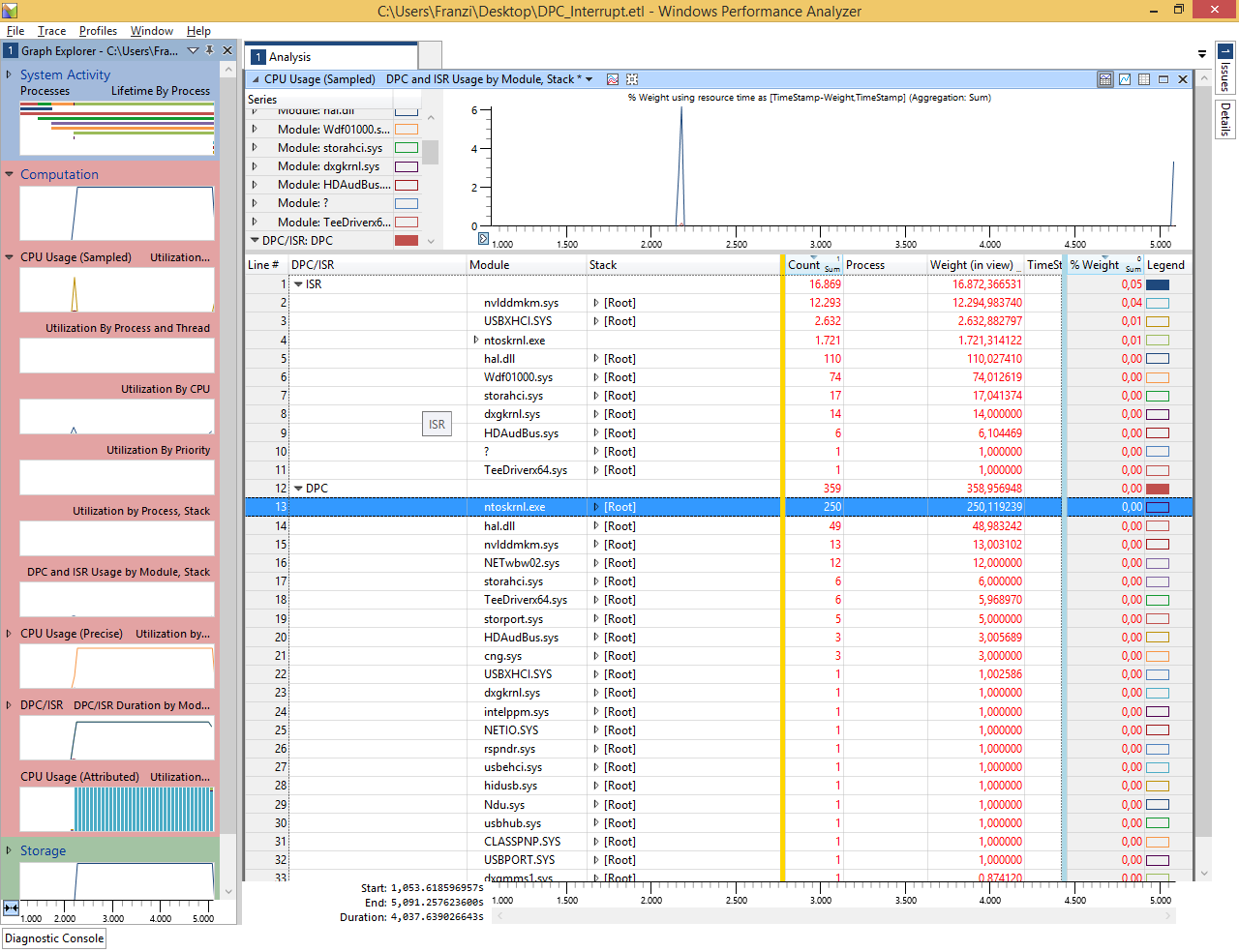

Sehen tue ich das in WPA.exe:
Dort sind halt der USB2.0 und nVIDIA Treiber ganz oben.
Dann sieht man in Trace-Systemconfiguration-IRQ, dass sich das USB Gerät und die Geforce einen IRQ teilen.

ich habe den USB 2.0 Controller deaktiviert, dann wollte ich die nVidia - Treiber neu drüber bügeln, das ging leider nicht, also hab ich über die Systemsteuerung erst einmal alles was mit nVidia zu tun hatte deinstalliert, dann habe ich die Treiber neu installiert. Zwischen jeder Komponenten beim Installieren/Deinstallieren habe ich neu gestartet. Dann habe ich zur Kontrolle den Gerätemanager gestartet und festgestellt, das der nVidia - Treiber sauber installiert und der USB 2.0 immer noch deaktiviert ist. Die Systemauslastung ist leider unverändert. Also habe ich eine "neue" DPC_Interrupt.etl erstellt. Bitte schau mal nach was es nun noch für Konflikte gibt.

also, laut der neuen Datei sind die Auslastungswerte zurückgegangen (vorher 0,7% bei ISRs, jetzt 0,04).
Dafür sind die Einzelnen Verzögerungen höher.

also dein 2. PC hat keine DPC/ISR Probleme. Das sind die DPCs schön max zw. 128 und 256µs
Bei dem Trace für das erste Gerät fehlen die CPU Sampling Daten und ich kann den Graph so nicht öffnen :confused_alt::confused_alt::confused_alt::confused_alt:

Habe gerade an der Kiste festgestellt, das wenn ich CPU Feature "Intel C-State" im Bios (UEFI) deaktiviere, dann taktet die CPU herunter auf 800 MHz, aber er taktet auchg nicht mehr auf die Turbotaktrate von 3600 bzw. 3700MHz hoch (bsw. unter Prime95).
Hast Du eine Erklärung dafür?
Auf den Tip hat mich das MSI Forum gebracht (da ja MSI MB). Allerdings muss dafür (Heruntertakten) die Option OC Genie im BIOS aktiviert sein.
Meintest Du "CPU Usage (Sampled)"? Sollte nun da sein. Hier der neue Versuch :-)
Dieses Mal hast du ISR Nutzung durch den nVIDIA Treiber (nvlddmkm.sys).

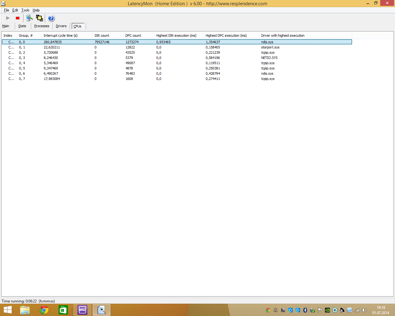

Mit aktivierten C-State sieht die Ansicht bei LatencyMon so aus:
Sieht immernoch ganz Stark nach Graka und USB Konflikt aus.

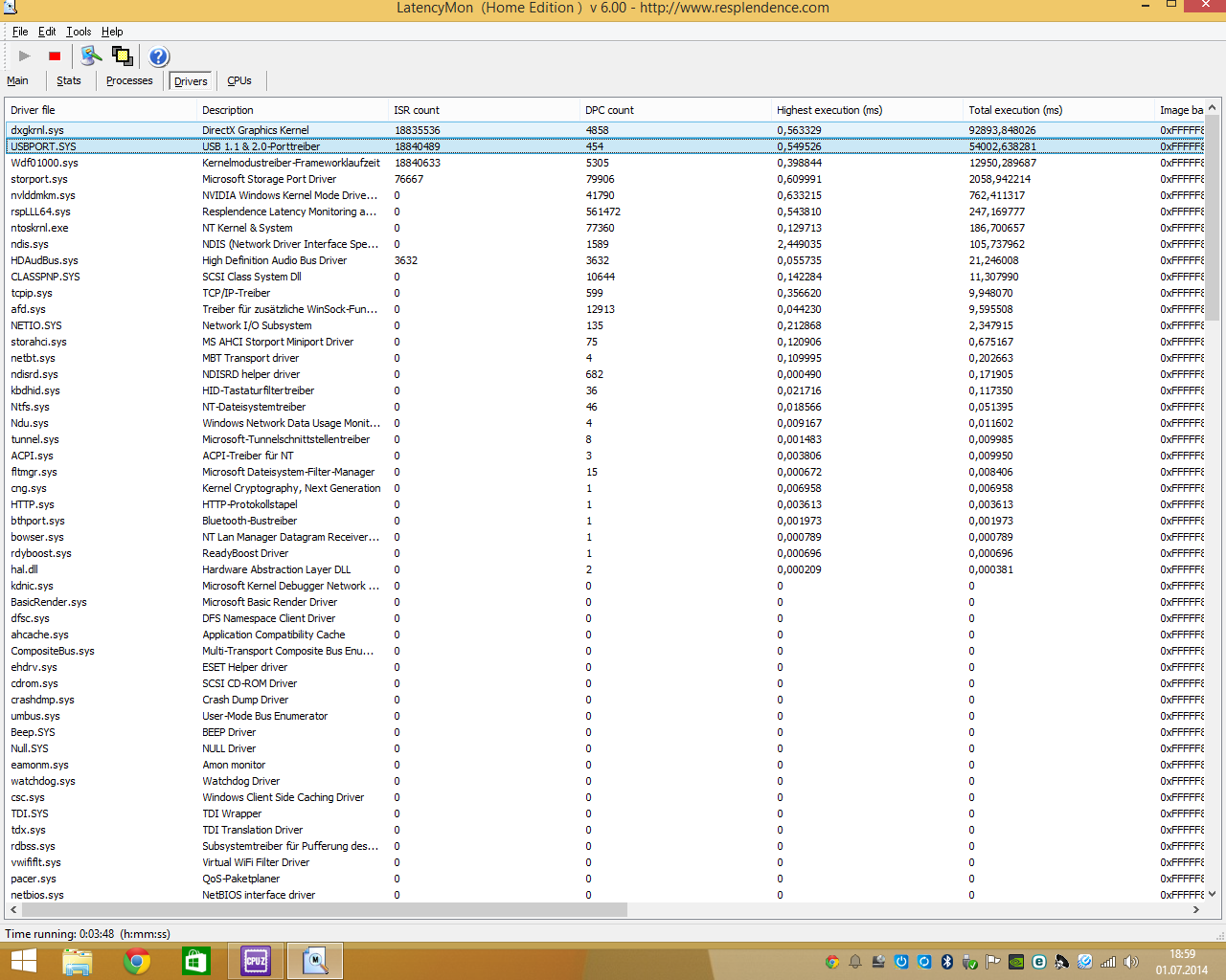

Mit deaktiviertem USB 1.1 und 2.0 Port hat der dxgkrnl.sys auch allein noch alleiniger Spitzenreiter.
Die neueste DPC_Interrupt.etl ist mit deaktiviertem USB 1.1 und 2.0 Port und aktiviertem C-State aufgenommen.
