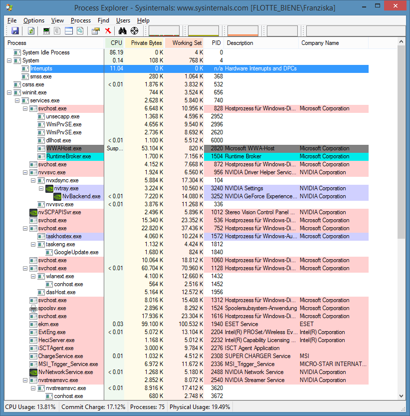

Laut Process Explorer ist es ein Hardware Interrupt der die Last verursacht.
Siehe....
Wie bekomme ich heraus, welche Hardware das Prob verursacht?

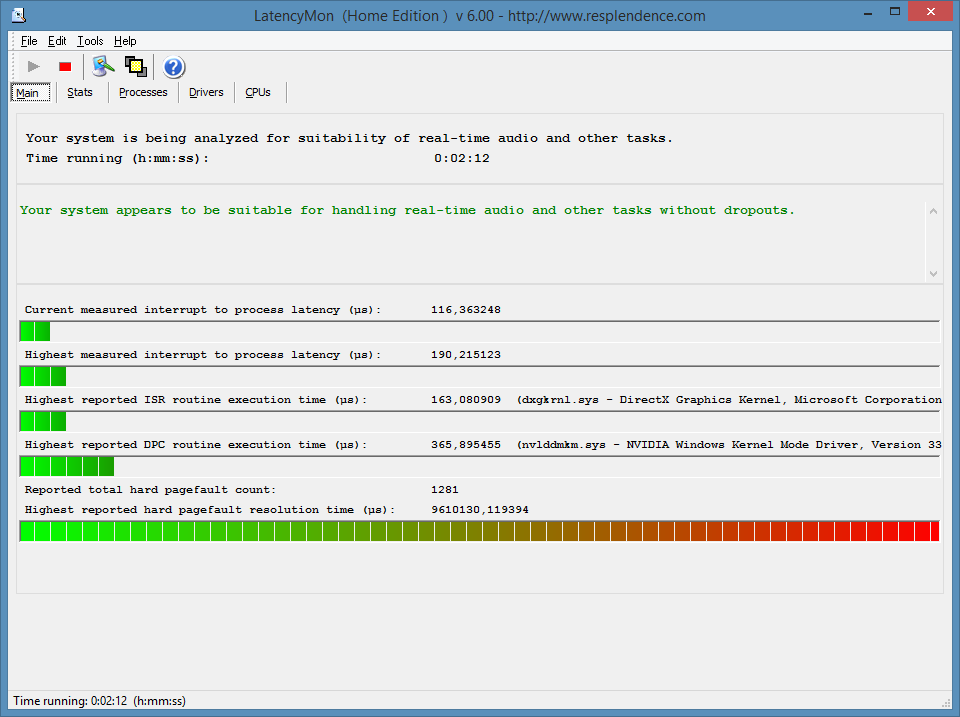

habe alles durchgeackert und bin letzendlich bei dem LatencyMon hängen geblieben, weil dieser viel einfacher zu bedienen geht.
Folgendes ist dabei heraus gekommen....
LatencyMon_Main.png Rot heißt für mich immer Achtung!!!!

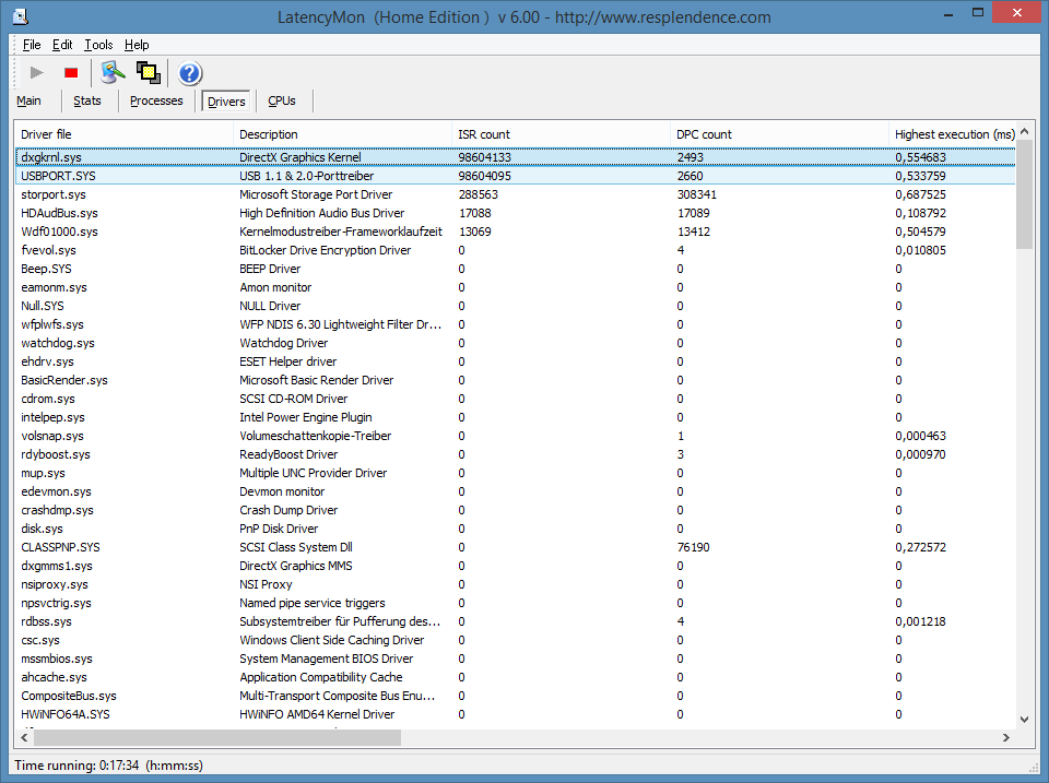

Auf welche Werte kommt es im LatencyMon in der Rubrik Drivers an???
EDIT:

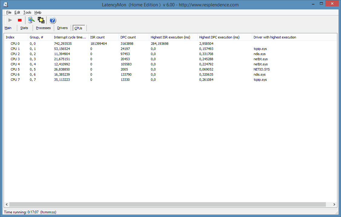

Es scheint kein spezieller Treiber für die Auslastung vom ersten Kern verantwortlich zu sein.

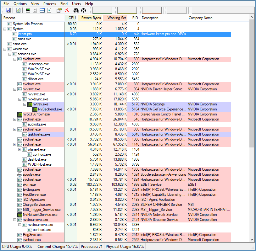

11% Auslastung laut Process Explorer :(

laut dem Trace sind es der nVIDIA und USB 2.0 Treiber, die die Probleme machen. Ich sehe, dass sich die NVIDIA GeForce GTX 750 Ti einen IRQ mit einem USb 2.0 controller (PCI\VEN_8086&DEV_8C2D&SUBSYS_78511462&REV_05\3&11583659&0&D0) teilt. Deaktiviere mal diesen USB controller und stecke die USB Geräte in andere Ports und aktualisiere den nVIDIA Treiber. Ist es dann besser?
Den Controler hab ich gefunden, aber es ist meines Erachtens nach der USB 3.0 controller. Der nennt sich "Intel(R) 8 Series / C220 Series USB EHCI #1 - 8C26". Ein zweiter USB Controller hat aber auch noch die IRQ 0x00000010 (16) aber der hat einen anderen Namen (klar).
