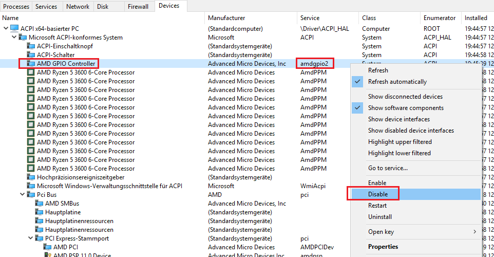

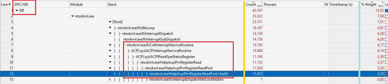

Ok, das Problem sind ACPI.sys, msgpioclx.sys und amdgpio2.sys Aufrufe:
kA warum ein GPIO Treiber so viel Auslastung in einem Am4 System ohne solche Pins verursacht. Probiere mal den AMD GPIO Controller im Gerätemanager zu deaktiveren (du nutzt schon die neuste Treiberversion 2.2.0.130).

Edit: Das hilft leider auch nicht. Das Gerät lässt sich zwar deinstallieren. Windows erfordert einen Neustart. Nach dem Neustart wird der GPIO Controller direkt reaktiviert.
Ich habe die Befürchtung, da ist was defekt. Ist es möglich in Deinen Augen, dass hier ein Schaden an der Platine vorliegt? Oder könnte die CPU hier ein Faktor sein?
Das funktioniert leider auch nicht. Das Tool kann das Gerät nicht deaktivieren. Ich denke es läuft auf ein neues Board hinaus.
und bei services? Kannst du dort die Eigeschaften von dem Dienst/Treiber amdgpio2 aufrufen und den Startyp auf disabled setzen?

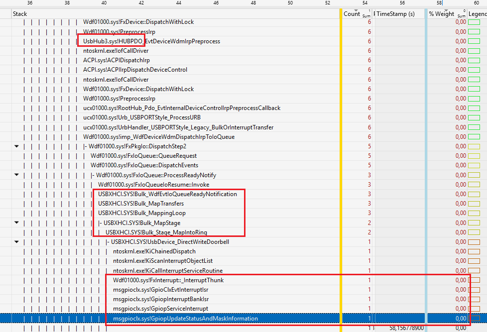

Ich sehe Aufrufe von dem anderen GPIO Treiber durch USB. Stöpsel mal deine USB Geräte mal nach und nach ab und reboote und schaue ob was passiert und es besser wird.
Der Witz ist - an dem System sind nur Maus und Tastatur angeschlossen. Ich hatte genau das schon probiert. Da die Tastatur aber ne alte G510s ist - hast Du mich da auf ne Idee gebracht. Ich nehm mal andere Komponenten.
Nope - auch nach Abstecken von Maus und Tastatur unter Nutzung anderer Komponenten - keine Änderung. CPU0 und CPU1 permanent auf 100% last was in der Summe 16% ausmacht - Interrups immer noch mit Last.
Schon getan. Das Gerät wird dann auch gestoppt - gleiches Problembild.
