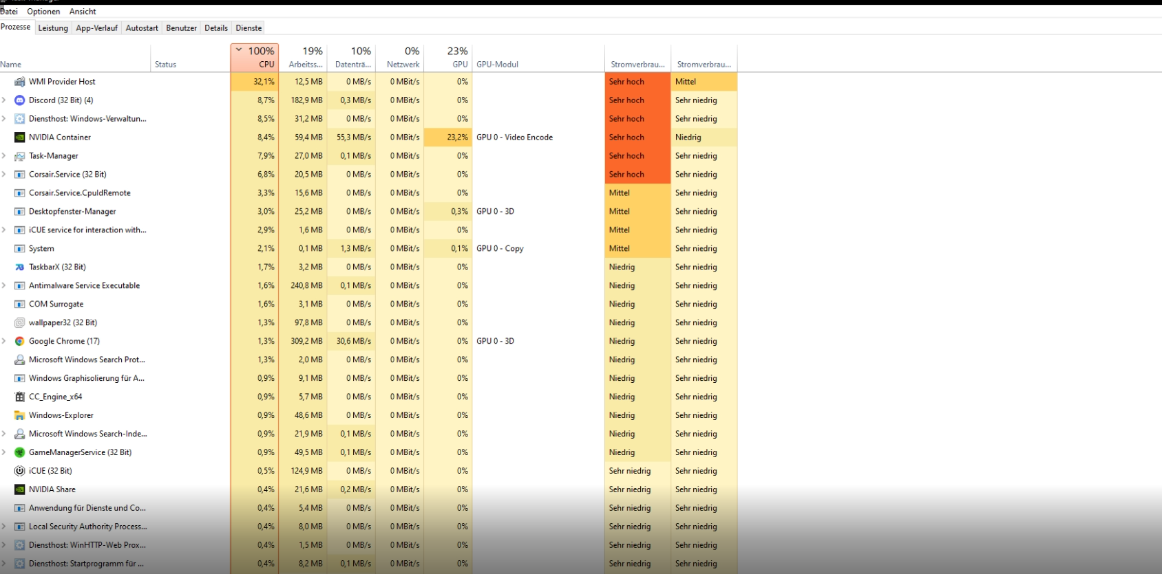

Welche Programme ziehen denn laut Taskmanager so viele Ressourcen? Ein Screenshot mit Sortierung nach der CPU Auslastung wäre sinnvoll.
Sorry für die späte Antwort war nicht zuhause. Es ist meistens WMI Provider Host oder andere komische dinge.
Also zu sagen das der Taskmanager die Auslastungen richtig anzeigt ist so aber auch nicht richtig.

23% GPU Video Encode vom Nvidia Treiber und 32% CPU Last vom WMI Service.
Streamst du da grad irgendwohin?
Wenn nicht, ist irgendwas im Eimer oder du hast dir Malware eingefangen.
Ungeachtet dessen läuft bei dir aber eh viel Mist im Hintergrund.
CC Engine, iCue, Razer Game Manager, TaskbarX, Wallpaper32, wozu der ganze Kram?

Die 23% sind weil ich gerade Screenshots mit Nvidia gespammt habe denk ich mal. iCue brauch ich damit die Lüfter, Kühlung, GraKa usw. Richtige Farbe haben, TaskbarX damit der Desktop Clean aussieht, Wallpaper damit ich einen guten Hintergrund habe, Razer für meine Tastatur und Headset, CC Engine weiß ich gerade garnicht was es ist. Habe schon Windows Defender offline scan gemacht und den Vollständigen Scan, hat nichts gefunden.
kill mal iCue, ob dann die Last vom WMI Provider Host runtergeht
wenn ja, hat iCue n Bug, der deine CPU Leistung frisst
CC Engine klingt nach CCleaner, alles der Reihe nach Beenden und immer wieder schauen ob die CPU-Last gefallen ist
Deinstallieren oder einfach nur schließen?

Übrigens Windows Defender und Antimalware Executable sind auch oft der grund für die 100%
CCleaner ist es nicht, aber keine ahnung was es ist
mal tante google angeschmissen, scheint zum MSI Dragoncenter zu gehören. Noch so ne Müllsoftware die für Probleme bekannt ist
killen = den TASK von iCue über den Taskmanager beenden
