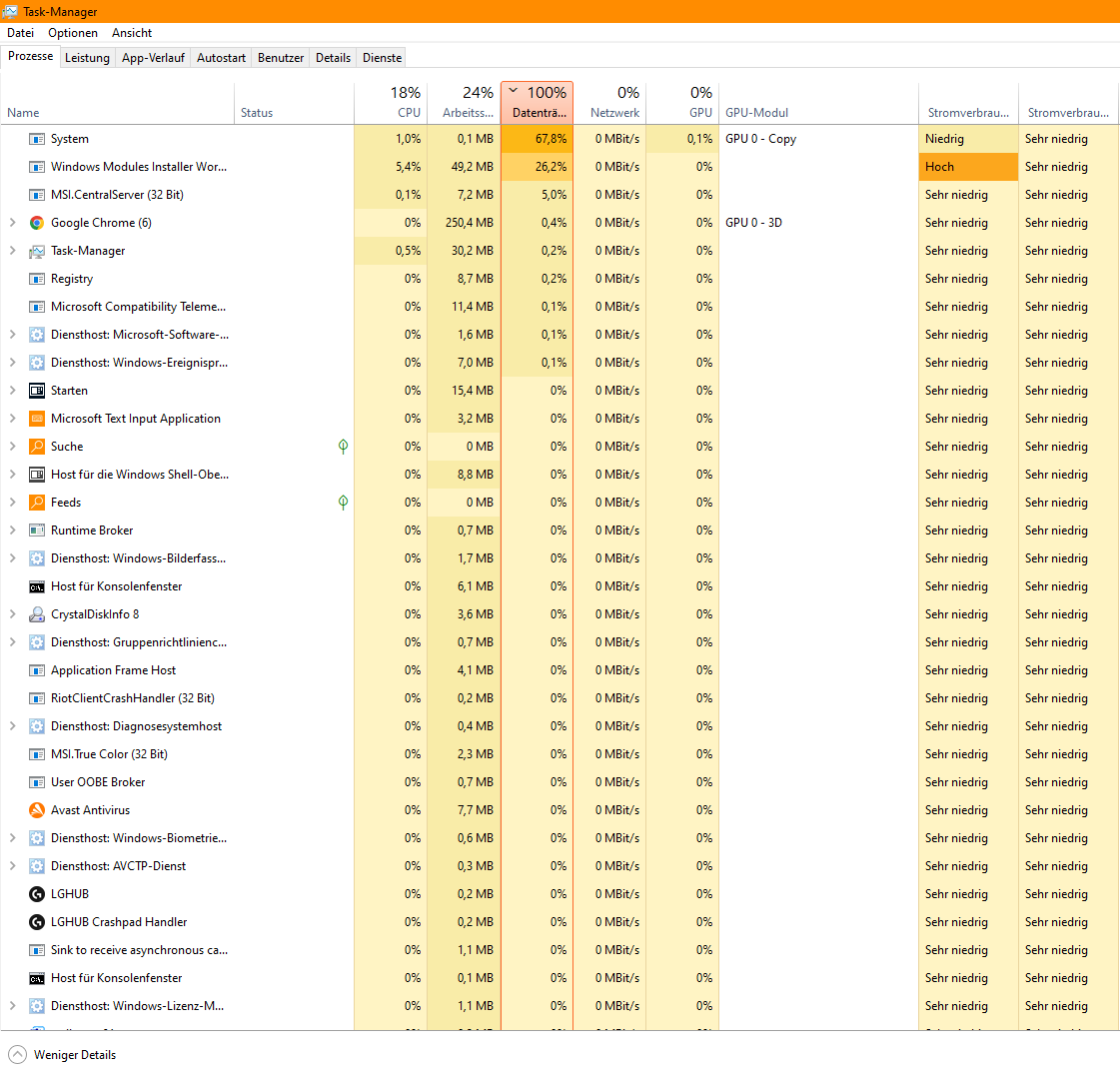

Ich habe mir vor etwa einem halben Jahr einen PC zusammengestellt und selber zusammengesetzt. Seit ein paar Monaten habe ich nach Start etwa für eine Stunde, selten die ganze Zeit, 100&tige Datenträgerauslastung, welche immer laut Taskmanager durch System verursacht wird. Ich empfand den Computer seit Anfang etwas Träge von den Ladezeiten her, aber das hat sich dramatisch verschlimmert. Ich habe schon viel im Internet versucht aber nichts hat geholfen. (Windows Defender deaktivieren, Avast deinstallieren und installieren, Autostart Programme löschen...) Und auch per Konsole die Festplatte kontrolliert.

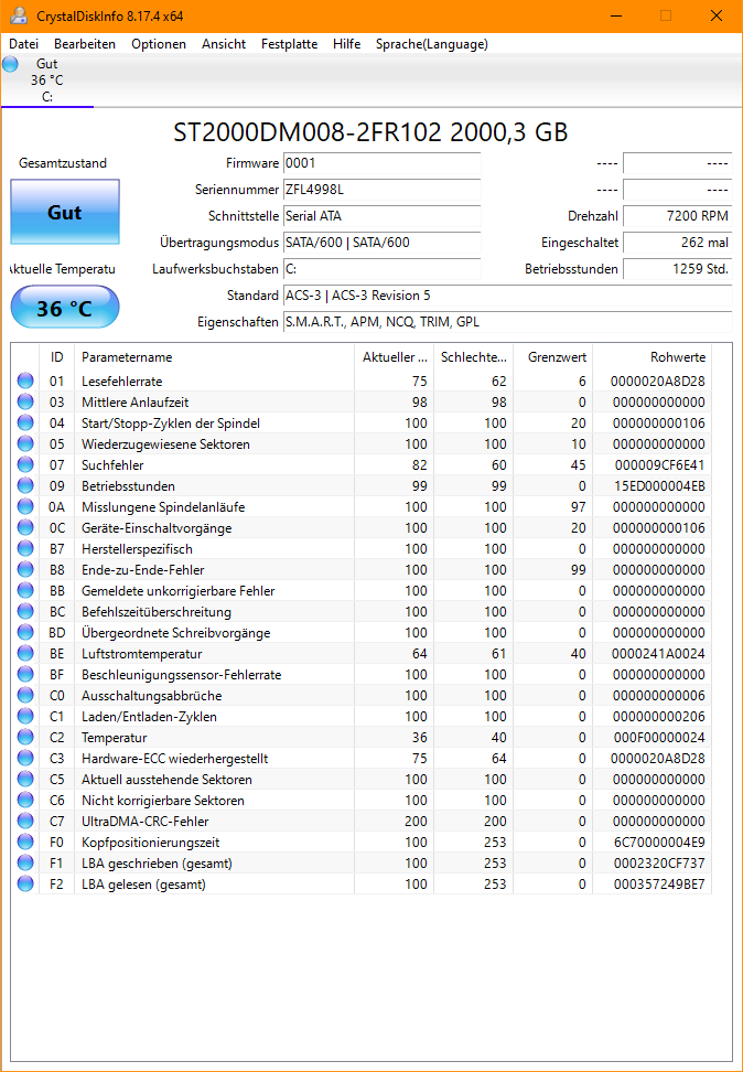

Ich habe Screenshots von CrystalDiskInfo und Task Manager angehangen falls das hilft.

Allererste Frage: WARUM, wirklich WARUM baut man sich 2022 nen Rechner mit ner HDD???????
Die kann nur "nacheinander" abbarbeiten, dann kommt Windows Update im Hintergrund, Avast ist "immer" noch aktiv, nebenbei eines der besten Schlangenöle überhaupt; ....der "MSI-CentralServer" läuft auch...

1000 % JA, wie ich schon schrieb, jeder Prozess muss nacheinader abgearbeitet werden, jedesmal muss der Lese/Schreibkopf den richtigen Sektor auf der Magnetplatte ansteuern....Und schmeiß das Avast runter!
Das MSI Ding auch gleich mit...die machen nur Probleme und der Windows eigene Defender ist nicht schlechter, im Gegenteil.

Noch dazu ist es eine SMR Platte. Windows 10 macht halt auf HDDs überhaupt keinen Spaß.
Bei meinem Arbeitgeber hatten wir bis 2020 noch einen PC zur Zeiterfassung mit HDD - Windows Updates hatten da teilweise bis zu 8h gedauert.
Dein alter Rechner hatte bestimmt eine HD ohne schreibschwachen SMR Modus. Da ist die Platte im neuen Rechner leider spürbar schlechter.

Ich schieße ein Sata Kabeldefekt nicht aus. ggf auch die Hdd.
Ja eig seit Beginn, allerdings fühlt es sich mittlerweile schlimmer an. Habe aber sehr darauf geachtet alle Treiber zu installieren, im BIOS bspw. den Ram auch auf 3200Mhz einzustellen, sowas eben. Spiele hingegen laufen komplett lag frei, Cyberpunk 2077 mit raytracing bspw. dauerhaft 60+ fps. Ich werde definitive eine SSD kaufen, und schauen wie es läuft. Dann gibt es bestimmt einen Thread wie man klont :D
Dann wird eine SSD tatsächlich helfen, tausche bitte, sofern möglich, das Sata Kabel.
