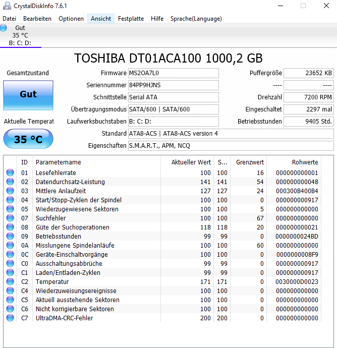

CrystalDiskInfo Hab ich jetzt runter geladen. Scheint in einem guten Zustand zu sein.
Mit der Platte und dem Datenkabel ist alles in Ordnung. 100% Auslastung in Taskmanager besagen nur, dass ständig mindestens eine Anfrage an die HDD aussteht, schau im Resourcen Monitor welche Programme auf welche Dateien zugreifen, damit Du siehst woher die Auslastung kommen. HDD können ja im Gegensatz zu SSDs nicht zwei Anfragen wirklich parallel Abarbeiten, wenn da ein Prozess im Hintergrund drauf zugreift, dann steht der Rechner oft regelrecht, während man es bei einer SSD meist gar nicht merkt.
