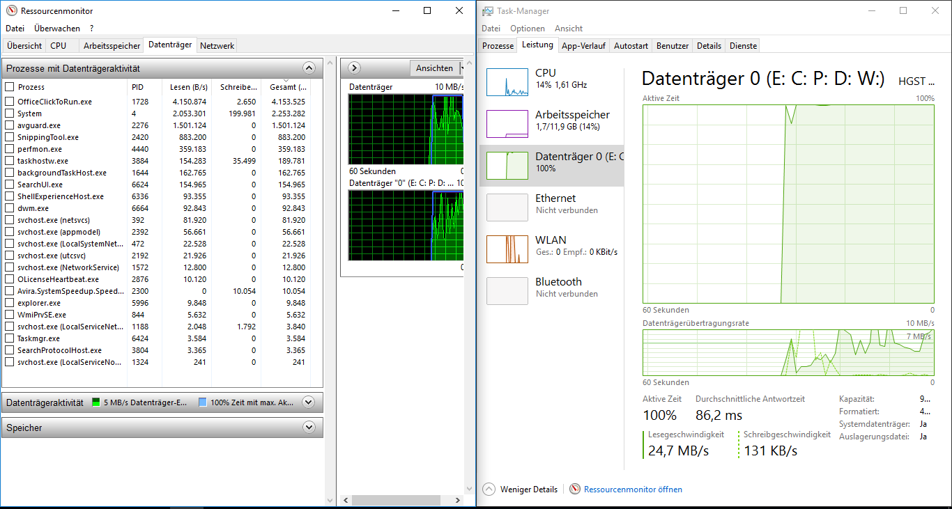

Poste einen Screenshot vom Ressourenmonitor des Datenträgers.
Abhilfe könnte auch eine SSD schaffen.
Hier ein Screenshot direkt nach dem Start

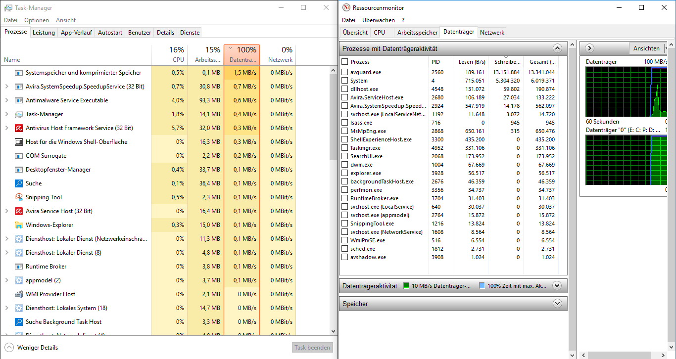

macht nicht wirklich einen Unterschied, habe gerade Windows Updates und Superfetch deaktiviert, nun siehts besser aus. Probier nun noch ein paar mal starten und schau ob sich da was verbessert, denn der erste Startversuch war erfolgreich ohne 100% Auslastung, könnte aber auch nur eine Ausnahme gewesen sein, dadurch probier ich das jz ein paar mal
Schau besser mit dem Resourcen Monitor als nur mit dem Task Manager, dann kannst Du besser sehen welche Prozesse auf welche Dateien zugreifen.

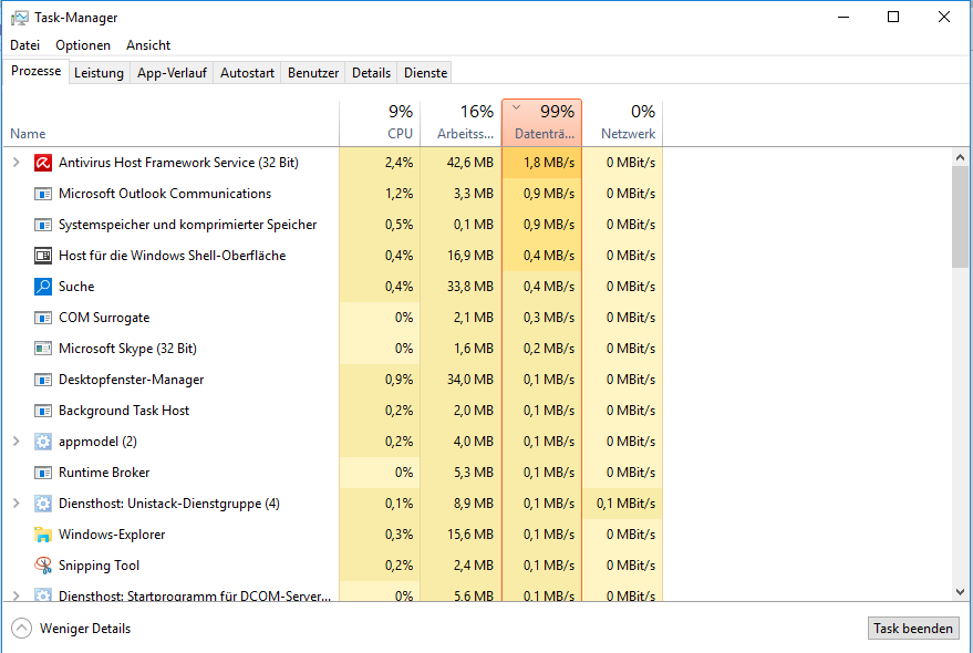

Es ist doch das Avira, dass die Festplatte zum überkochen bringt. Habe aber schon bei den Diensten den Starttyp zu ändern, aber da verweigert er mir den zugriff? Wie kann ich diesen Fehler umgehen?
Hier nochmals ein Screenshot

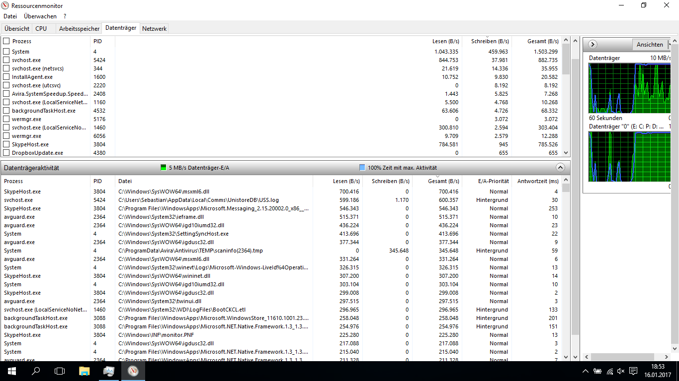

Seltsamerweise schreibt er sehr viel, Du solltest mal im Resourcenmonitor das nächste Feld "Datenträgeraktivität" aufklappen, dann siehst Du auf welche Dateien zugegriffen wird. Dies hilft meist besser zu verstehen was los ist als nur den Namen des Programms oder Services zu kennen welches die Zugriffe verursacht.
Das ist bei Virenfindern normal, die kann man nicht so einfach deaktivieren, Viren übrigens auch nicht.
AVira schteibt also in irgendeine scaninfo.tmp Datei und sonst ist da nichts besonderes, eben alle die Programme die man so hat und die wollen was lesen oder schreiben. HDDs sind nun einmal sehr langsam, wenn mehrere Zugriffe gleichzeitig erfolgen, ich würde daher immer eine SSD als Systemlaufwerk verwenden, denn bei denen merkt man die ganzen Zugriffe im Hintergrund gar nicht, da sich parallele Zugriffen praktisch gar nicht spürbar gegenseitig ausbremsen, wie es bei den HDDs eben leider der Fall ist, weil dort ständig die Köpfe von einer Position zur nächsten bewegt werden müssen.
