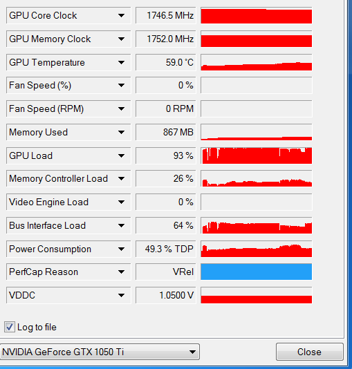

Guten Tag Liebe Community, ich habe mir vor kurzem meine MSI GTX 1050 TI mit 4GB DDR5 RAM geholt. Vor Kurzem habe ich mal GPU-Z bei dem Spielen nebenbei auf dem 2. Bildschirm mit laufen lassen und habe entdeckt das die GPU Auslastung (GPU Load) fast immer auf 99% Steht, also Normal ist das Sicher nicht !? Ich habe zwar keine Ruckler Ingame aber wenn ich z.B. Mit OBS Streame Laggt der Stream weil die Auslastung der GPU auf 99% Steht! Getestet habe ich es bei GTA 5 und ETS2. GTA 5 konnte ich auf Ultra mit 60FPS Flüssig ohne Ruckler Spielen und die Grafikkarte bewegte sich in den 90% Berreich, danach habe ich die Einstellung auf die Niedrigste Stufe gestellt und ich hatte immernoch 99% Auslastung. Hat die Grafikkarte vielleicht ein Fehler oder sollte ich noch Einstellungen vornehmen?
Ähnliche Erfahrung Gemacht? Antworten Wären Super Hilfreich!
MfG

Alles normal - was erwartest du? Es wird Leistung abgerufen und Karte wird ausgelastet.
Würde mir eher Gedanken machen, wenn sie nicht bei 99% wäre.
Das Erklärt aber die Ruckler nicht! Ich habe eine Schlechtere Grafikkarte Getestet und sie hatte nicht mal Anähernd soviel GPU Auslastung und OBS mit Stream lief Ruckelfrei
Du wunderst dich also dass deine Grafikkarte arbeitet wenns sie arbeit zu tun hat?
Schonmal V-Sync probiert^^?

Nein ich wundere mich nicht das sie Arbeitet :D Aber mit so Hoher Auslastung selbst auf Niedrigster Grafikeinstellung bei Diversen Spielen ist nicht Normal hat Selbst der MSI Support gesagt! Und die können mir Momentan nicht Weiterhelfen!
Wenn der Stream ruckelt ist die CPU eher das Problem.
Ruckler von der GPU kommen nur dann, wenn die Auslastung eben nicht bei 99/100% ist oder der Takt springt bei z.B. Temperaturproblemen.
Natürlich ist das normal. Wenn du die Grafikeinstellungen runterstellst werden halt einfach mehr FPS berechnet (außer natürlich du limitierst die FPS). Die Leistung der Karte wird so oder so ausgenutzt.
Das Ruckeln im Stream kommt eher von falschen Einstellungen im OBS oder einer zu schwachen CPU fürs Streaming.

Wenn die CPU nicht im limit ist und die framrate nicht durch zB vsync begrenzt wird, wirst du auch mit jedem spiel die GPU komplett auslasten. Aber halt entsprechend hohe frameraten haben. Woher soll die Grafikkarte wissen das es genug ist?!

Witzbold, ohne Framelimit arbeitet die Graka natürlich bis an Anschlag^^
Mit mehr FPS wird deine CPU dann natürlich auch mehr belastet und es bleibt weniger für OBS übrig.

@KeyKon Aber in Vielen Spielen Existiert kein Frame Limit oder kann man das in der NVIDIA-Systemsteuerung Einschalten?
Zeig mir ein Game was keine V-Sync Option hat. GTA5 hats auf jeden Fall.
Du kannst auch in der nVidia Systemsteuerung unter 3D-Einstellungen Adaptive-Sync für alle Spiele aktivieren, dann wird V-Sync nur oberhalb von 60fps aktiv.

@KeyKon Vertikale Syncro. Wurde Auf Adaptiv Gestellt (Also nicht auf Halbe Aktualisierungsraten) Das Spiel Bleibt zwar Konstant auf 60 Fps jedoch immernoch 99-100% Auslastung Dauerhaft und der Stream Ruckelt
@micha' Danke für die Antwort jedoch Trifft das nicht zu und die CPU Taktet beim Spielen sowie beim Streamen nicht Runter!
