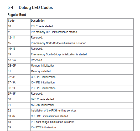

Die Debug-LED Codes stehen im Handbuch Seite 117:
https://download.gigabyte.com/FileList/Manual/mb_manual_ga-z77x-ud5h_e.pdf
Reaktionen: Asghan und Nyrock5
Laut Anleitung
62 Installation of the PCH runtime services (als PCH wird meist der Chipsatz bezeichnet). Also irgendein Fehler bei der Installation (ich denke die meinen ehr Initialisierung) des Chipsatzes.

Poster über mir: Leider steht der Code 62 nicht auf deinen Bildausschnitt
