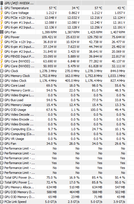

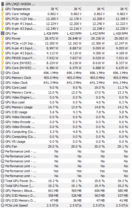

Anbei die Screens von HWINFO (wenn richtig gemacht 😅)
Fyi: Habe mal die SSD noch oben zu meinen Setup hinzugefügt.
Mahlzeit,
Die Temperatur von der Grafikkarte sieht in Ordnung aus.
Könntest du noch das selbe vom Mainboard und cpu machen? Aus dem einfachen Grund, sollte da etwas zu warm werden taktet die CPU nicht mehr zu hoch und fängt an dein System zu limitierten.
