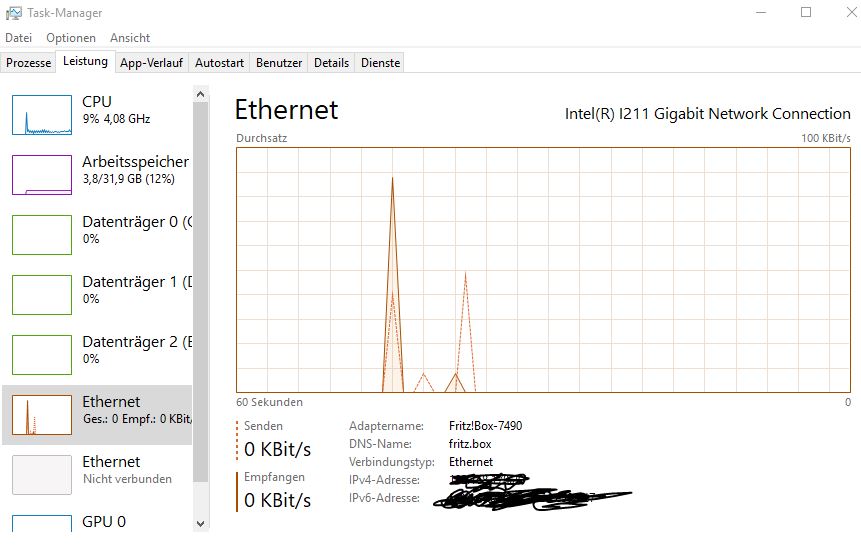

das hab ich jetzt umgesetzt, der Download Speed ist jetzt bei einem Speedtest bei max. 10 MBit/s, statt vorher 5. bei Steam (Bsp.) habe ich jetzt einen Download Speed von max. 3.4 MB/s, dursch. 2,7 MB/s, statt vorher max. 800 kb/s, dursch. 600 kb/singe70 schrieb:ok, dann musst du das DLAN allein in einer Dreierwand-Steckdose setzen und nichts weiter mit dran hängen. Sonst bricht dir die leitung wieder ein. Also 2 Buchsen dieser Dreierdose sind dann NICHT belegt mit anderen Geräten.

Ich teste sowas meist hier im Downloadbereich von Computerbase. Einfach eine große Datei downloaden und dabei den Windows TaskManager (Registerkarte "Leistung" und dann auf "Ethernet" gehen) beobachten (siehe Bild).

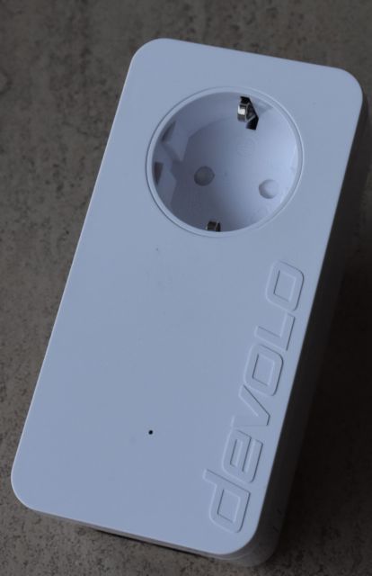

Ich würde es nochmal mit dem neueren Adapter versuchen, dieser wurde halt nie in alleine in einer Leiste betrieben was mich wahrscheinlich dazu gebracht hat ihn auszuwechseln

@Notna, sicher, ein neuer DLAN-Adapter mit Steckdoese wäre hilfreich, aber dann dürfen die anderen Geräte trotzdem nicht direkt in der 3er Wanddose stecken, sondern mittels mehrfachverteiler am DLAN erst genutzt werden. Der DLAN-Adapter trennt die Frequenzen zwischen DSL und dem Strom deer anderen Geräte. Es ist zwar nicht störunsgfrei aber verbessert es trotzdem. So nutze ich DLAN in einem Zimmer.
Wandsteckdose -> DLAN mit einger steckdose (siehe Bild) _> Mehrfachverteiler -> Endgeräte

DLAN Adapter gehören in gar keine Verteilerleiste rein. Sie gehören direkt in eine Wandsteckdose. Das steht aber auch so in jeder Anleitung eines PowerLAN Adapters. Die kann man vermutlich auch mit 16 Jahren lesen und verstehen. Und wenn man diese Steckdose dringend auch für andere Gerät braucht, es gibt DLAN Adapter mit Steckdose. Da kann der alte Verteiler dann rein.

Er kann aber Wandsteckdose -> DLAN-Adapter mit Steckdose -> Verteilerleiste -> Endgeräte stecken. In wie weit es Verbesserung bringt, muss der DLAN-Adapter zeigen und wie gut er trennt. Wobei ich an die Verteilerleiste dann keinen PC dran hängen würde. Eher nur Monitor oder sowas.

inge70 schrieb:@Rickmer,stimmt.das ist völlig untergegangen.
Ebenso wie die Frage nach der genauen Modellbezeichnung beider Adapter und die Frage nach den Werten für
DSLAM-Datenrate Max.
DSLAM-Datenrate Min.
Leitungskapazität
laut Fritzbox. Wer sich nicht in der Materie auskennt kann leicht den erstbesten falschen Wert nehmen und hier posten, erst mit der genauen Bezeichnung kann er zugeordnet werden.
