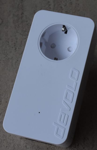

also dein DLAN hat auch eine Steckdose im gehäuse (siehe Bild unten)?Notna schrieb:ich habe genau so einen Adapter, aber ändert das irgendwas, also ich müsste den PL-Adapter trotzdem am besten in eine Einzelsteckdose einstecken um mehr Leistung zu bekommen
Dann steck den Monitor mal da rein, so das das DLAN als einziges in der Wandsteckdose sitzt.

ja das werde ich direkt ausprobieren, welche frage sich mir noch stellt ist ob es ein Problem gibt wenn ich quasi zwei Mehrfachsteckdosen nebeneinander habe also umgefähr so:inge70 schrieb:also dein DLAN hat auch eine Steckdose im gehäuse?

du meinst mehrere Mehrfachsteckdosen hinter einander? sollte man nicht unbedingt machen.Notna schrieb:ja das werde ich direkt ausprobieren, welche frage sich mir noch stellt ist ob es ein Problem gibt wenn ich quasi zwei Mehrfachsteckdosen nebeneinander habe also umgefähr so:![]()
Einzelsteckdose Wand (gibts auch mit mehreren Buchsen) -> Mehrfachsteckdose -> Endgerät
Das DLAN solltest NICHT in so einer Mehrfachsteckdose nutzen, wie man sie überall zu kaufen bekommt. DLAN immer in die Wandsteckdose rein, nicht mittels Verteilersteckdose nutzen. Das bremst die Leitung auch noch mal.
PS: sollte deine Wandsteckdoese bereits mehrere Buchsen haben (gibts ja in vielen Wohnungen schon), dann bitte nur das DLAN da rein, sonst bremst es dir das wieder aus. Kauf dir ein längeres LAN-Kabel Cat5e. Kostet nicht die Welt und nimm eine Länge, dass dein DLAN in einer eigenen Steckdose sitzt. Dann kannst du die Steckdosen in der PC-Nähe für den Rechner und Monitor weiter nutzen
NACHTRAG: das DLAN ist immer das erste Gerät ab der Steckdose in der Wand.

er brauch das DLAN nur in eine eigene Steckdose stecken, wo keine anderen geräte dran sind. Dann sollte der Speed schon deutlich besser werden.
Sicher ist ein LAN-Kabel zum Router immer besser, aber manchmal gehts nicht, weil der Weg dahin zu lang oder zu winklig ist oder man durch Wände durch muss.
Da unser TE noch jung (er schrieb in Post 36, das er erst 16 ist) ist und sicher im Elternhaus wohnt, wird er sowas eben nicht einfach mal so machen DÜRFEN.
NACHTRAG:
Notna, wie viele Steckdosen hast du genau im Zimmer an den Wänden direkt? besteht irgendwo die Möglichkeit, das DLAN an eine Steckdoese allein zu betrieben, bzw. wenn da nur eine Lampe ist, diese kann im DLAN eigesteckt werden.
Das DLAN muss aber eine Steckdose bieten (siehe Beispiel-Bild)
