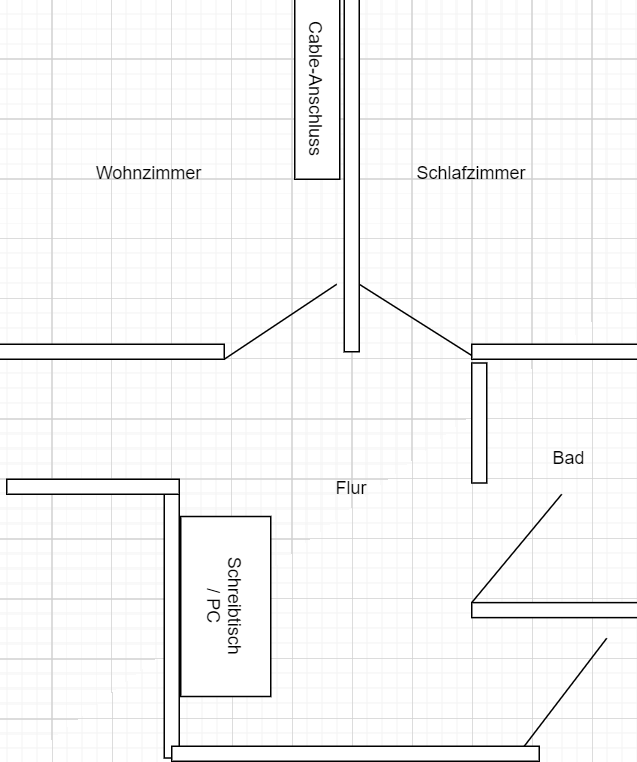

Das bringt nun aber gewisse Probleme mit sich, weil vom Cable-Router zum PC kann ich kein LAN-Kabel verlegen und mit meiner aktuellen WiFi-Verbindung erreiche ich nicht den Datendurchsatz.
  • Könnte PowerLAN zum Ziel führen?
  • Welche (möglichst günstige) WiFi 6 (?) Lösung bietet sich an?
Die Verbindung sind 6m Luftlinie mit nur einer (meistens offener) Tür dazwischen.

Nur ist mein PC im Durchgangsflur, umgeben von Türen.
Mit "durch die Wand bohren" ist es da nicht getan. Das Kabel müsste unterm Laminat oder über die Decke verlegt werden.
Und das ist nicht mal eben schnell gemacht - und es handelt sich um eine Mietwohnung ;)
