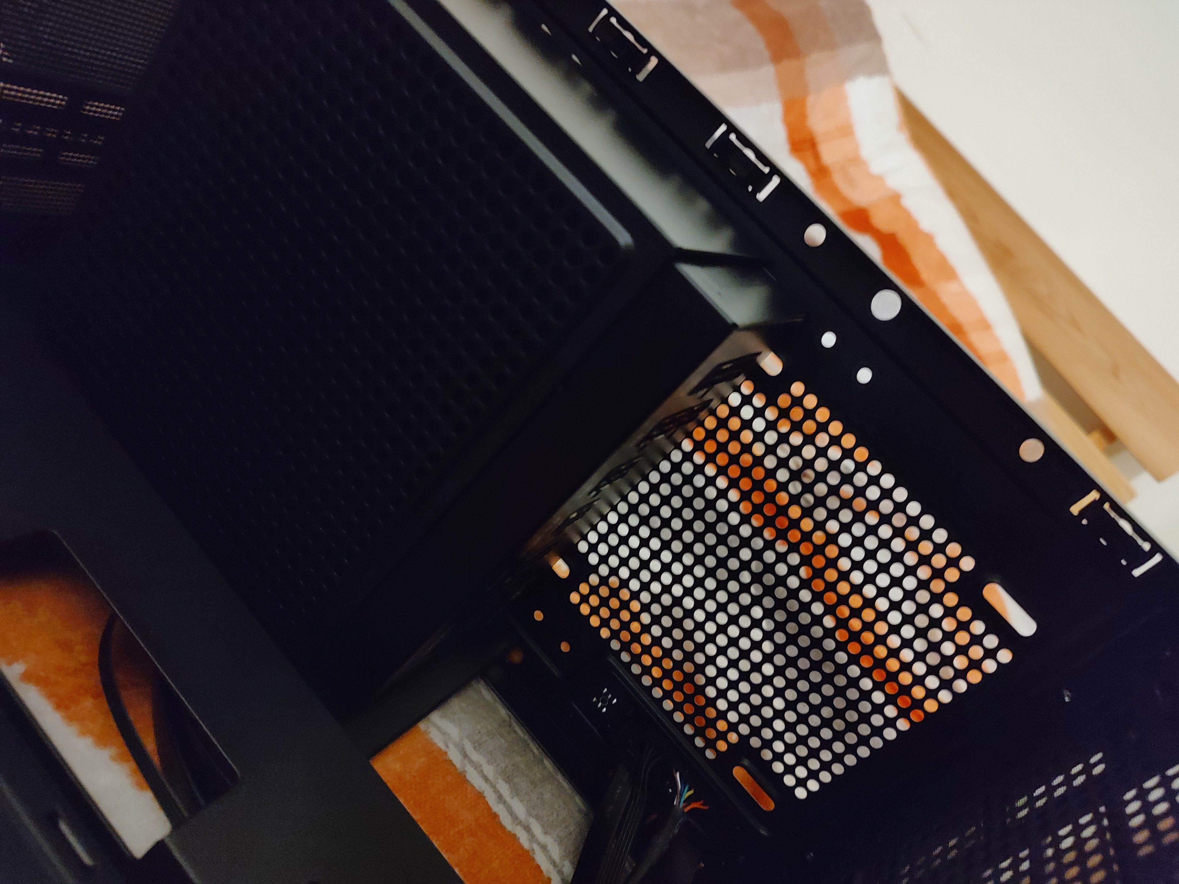

Update zum PC bauen. Netzteil ist zu groß und ragt über die Löcher für die Lüfter. Da aber ein Lüfter vorne meines Erachtens nach notwendig ist, brauche ich jetzt eine neue Lösung.
Kleineres NT ist glaube ich auch nicht das Wahre, daher schicke ich das Gehäuse zurück und kaufe ein anderes.

Wie schon in #40 angedeutet hat man beim D31 auch die Möglichkeit frische Luft über Bodenlüfter einzusaugen, da hat man sich bei der Konstruktion durchaus schon etwas gedacht, dass man für den Fall, dass man durch ein zu großes NT keine Möglichkeit für den Frontlüfter hat eine alternativen Weg hat frische Luft ins Gehäuse zu bringen.
Sprich baue einfach 2 einsaugende Lüfter im Boden ein.

Gerade mit der 6700XT hätte man da von der Länge eh noch Luft, sprich der erste im Boden würde da auf jeden Fall auch dran vorbei blasen, ein riesengroßes Problem sehe ich da nicht.
ja es ist die 6700xt,
aber die Luft würde dann zur Hälfte vorne raus und nur die andere Hälfte zur cpu.
und die Lüfter unter der Graka pusten in die Graka rein und durch IO wieder raus
Etwas geht auch an der GPU vorbei und wie gesagt der vordere kann hier durchaus vernünftig wirken.
