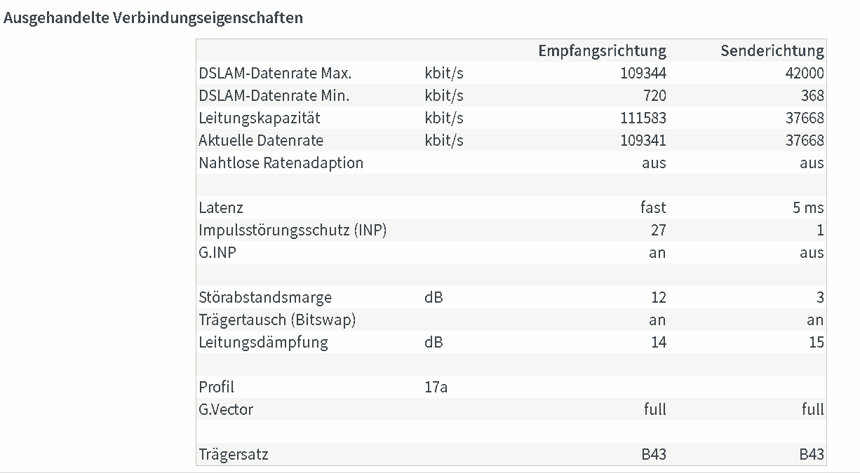

Ich denke 1&1 ist noch nicht auf dem neusten Stand. Rein technisch sollten die 100Mbit/s möglich sein. Poste doch mal die Daten aus deiner Fritz.Box.
Einfach mal nachhaken und hartnäckig bleiben, auch wenn du Aussagen wie "technisch nicht möglich" oder "Telekom sagt nein" zu hören bekommst. Bei mir ging es plötzlich doch!
Hier mal meine DSL Infos:
Wenn ich das richtig lese bin ich sogar mit 109 MBit verbunden, allerdings liegt meine reale Bandbreite bei 55,5 und 10,9 Mbit
Gut, sieht ähnlich aus wie bei mir.
Die "reale Bandbreite" ist die, welche du nutzen kannst. In diesem Fall wird diese durch deinen im Vertrag festgelegten Tarif begrenzt. Dies sollte relativ einfach änderbar sein. Bei mir hat es (im zweiten Anlauf) keine 24 Stunden gedauert.

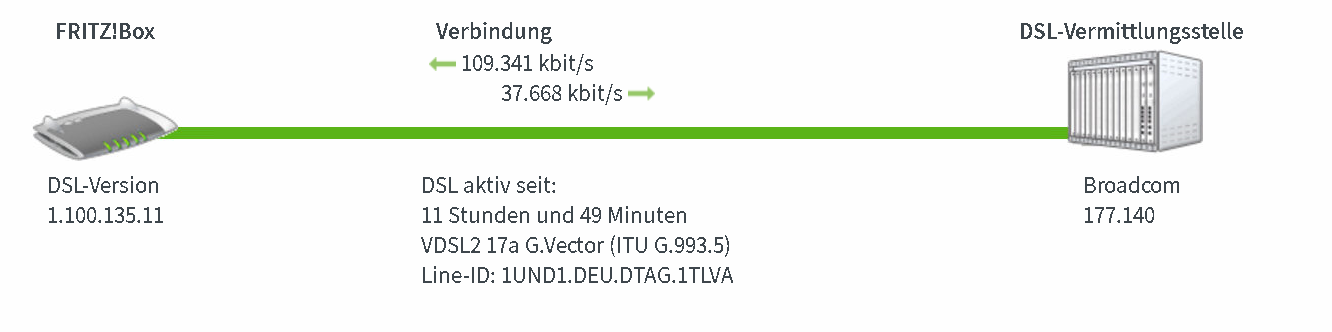

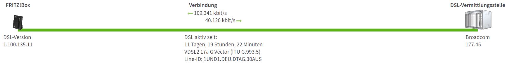

Poste am besten noch die Grafik, welche die Verbindung zur Vermittlungsstelle darstellt. Diese sieht so aus:
fritzbox_2-jpg.611240
Na das sieht doch vielversprechend aus.
Versuch einfach mal dein Glück bei 1&1. Wenn selbst Vodafone 100K anbietet, ist die Wahrscheinlichkeit hoch, dass 1&1 es auch kann. Vielleicht wissen die noch nichts von ihrem Glück.
Steht doch schon alles in dem anderen Thread. Auch du wirst in den nächsten Wochen DSL100 über 1und1 bekommen können. Die Datenbanken sind nicht aktuell. Rufe bei 1und1 an, mache freundliche Druck, sage, dass dubereits auf Vectoring umgeschalten bist, die Fritzbox mit 109/42 synct und sie doch bitte einen Vertragswechsel nebst umstellung auf das 100er Profil durchführen möchten. Technisch absolut möglich, weil du nur rund 200-250 meter vom MFG/OutdoorDSLAM weg bist (laut deinen Leitungswerten)
Ich bin mir zu 99% sicher, dass du nächste Woche oder übernächste WOche 100000 haben kannst. Weswegen ließt du im andern Thread.
