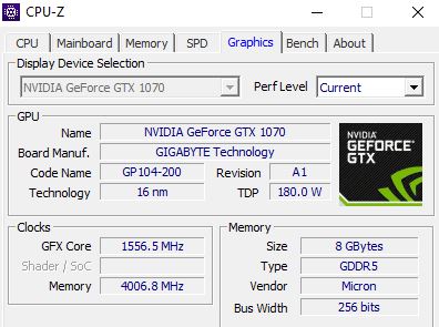

Wenn die 1070 leistungsmäßig reicht, würde ich nur etwas gegen das Lufterrattern unternehmen.
Welches Modell ist es genau?

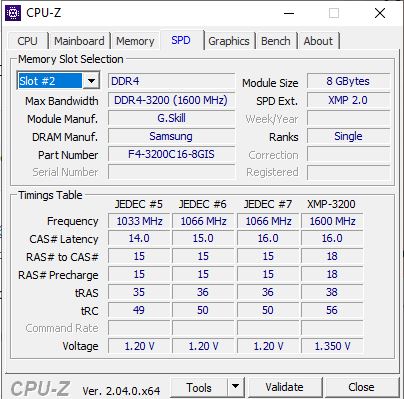

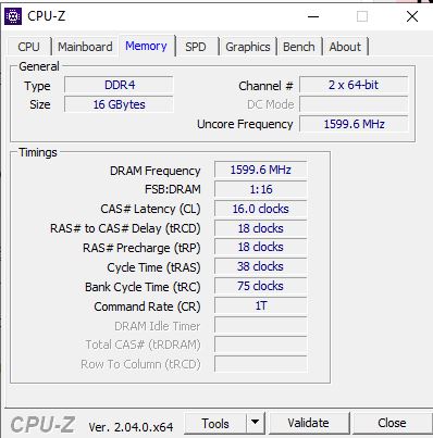

Der Vollständigkeit halber der läuft im Dual Channel und mit vollem Takt?
Wenn du dir nicht sicher bist lade mal CPU-Z herunter und schick einen Screen vom Reiter SPD und Memory.
Das Netzteil würde ich mit 350 Watt als mutig bezeichnen.
Habe einen CPU-Z Screen von der Graka hochgeladen.
Hab dir die CPU-Z Screens hochgeladen.
Ok der Ram läuft im Dual Channel und auch mit vollem Takt so soll das sein.
