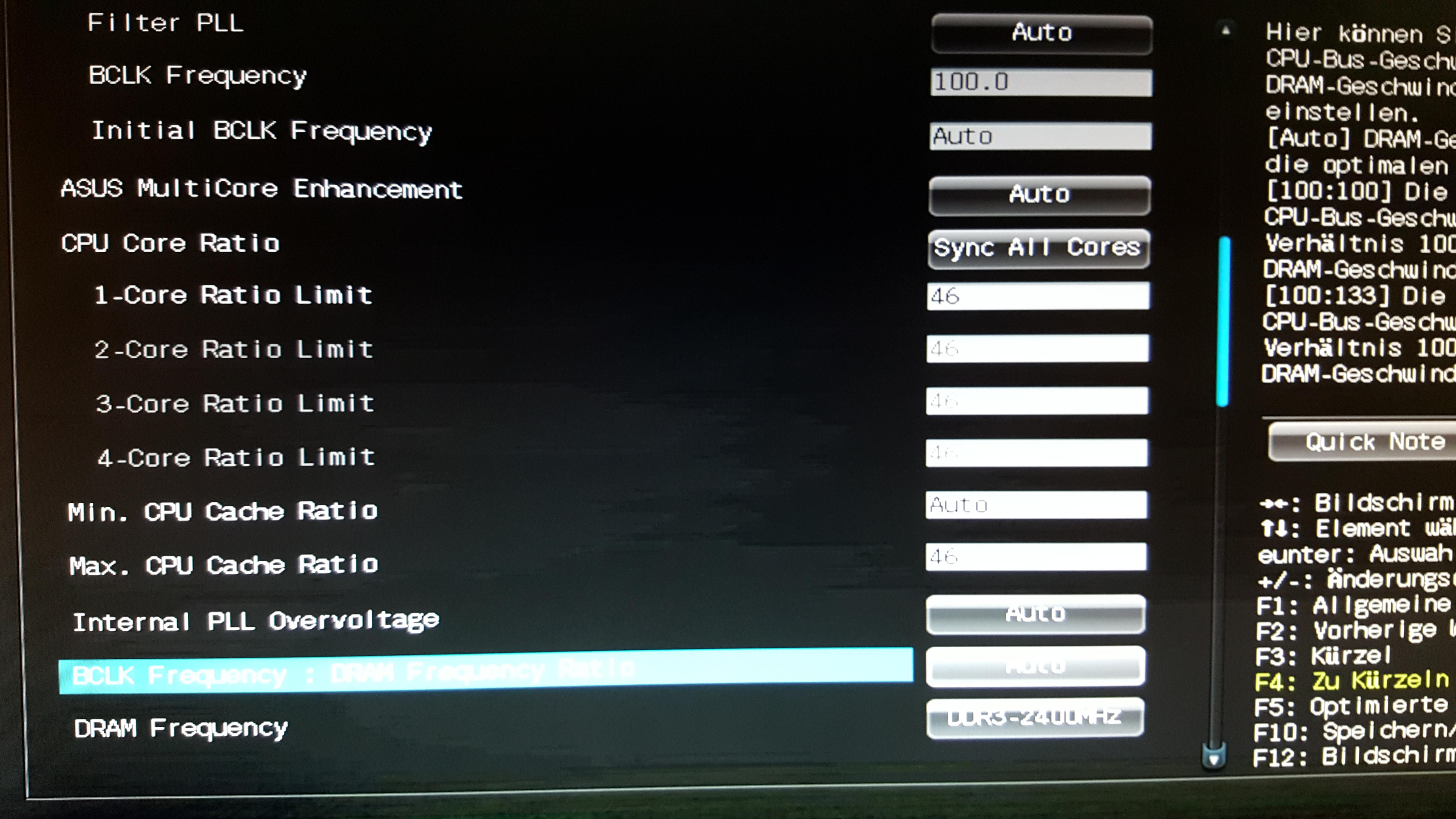

Du könntest mal "Sync all Cores" im Bios einstellen!Sorrx also "ASUS Muticore Enhancement" auf AUTO und dann "Core Ratio" auf Sync all Cores stellen!
Da könntest du dann auch den Multi auf 44 oder höher setzen und so wie bei mir den VCore auf 1,200 Volt "Manual" setzen!

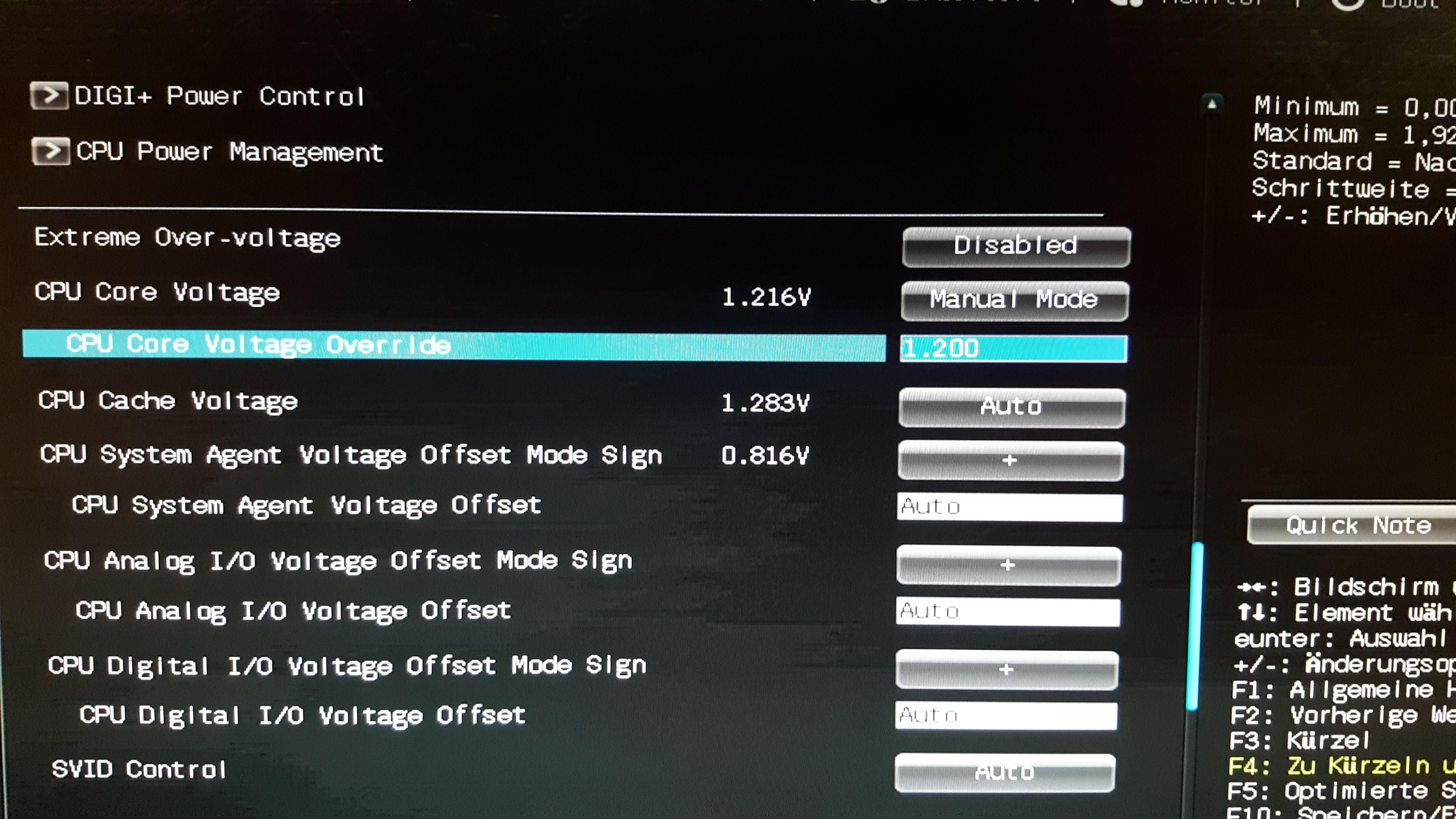

vcore ist CPU kernspannung oder? Finde das nicht wo ich 1.2 vcore einsetzen kann
Also bei mir sieht das ganze so aus!

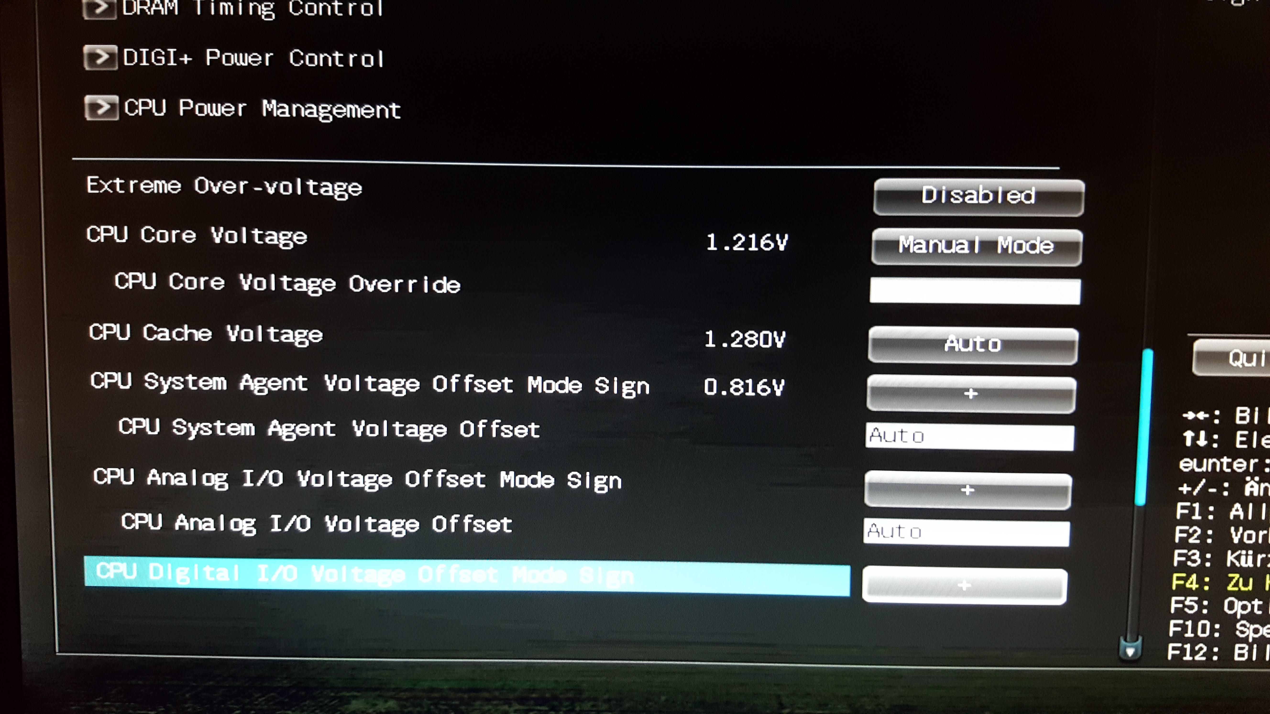

CPU Core Voltage auf Manual stellen und 1.200V stellen! Kann muss aber nicht funktionieren!Habe nur bei meinem ASUS Board lernen müssen, dass es den Vcore in die Höhe treibt wenn man Übertaktet!
Also unter Manual Mode steht 1.200V mein Handy kann kein gelb!
hab das jetzt geändert, ist das so richtig?
Ne also wenn dann alle Kerne auf den selben Multi! Und was ist das für ein zweiter spannungswert?
Kernspannungswert? 1.200 nicht 1.280!

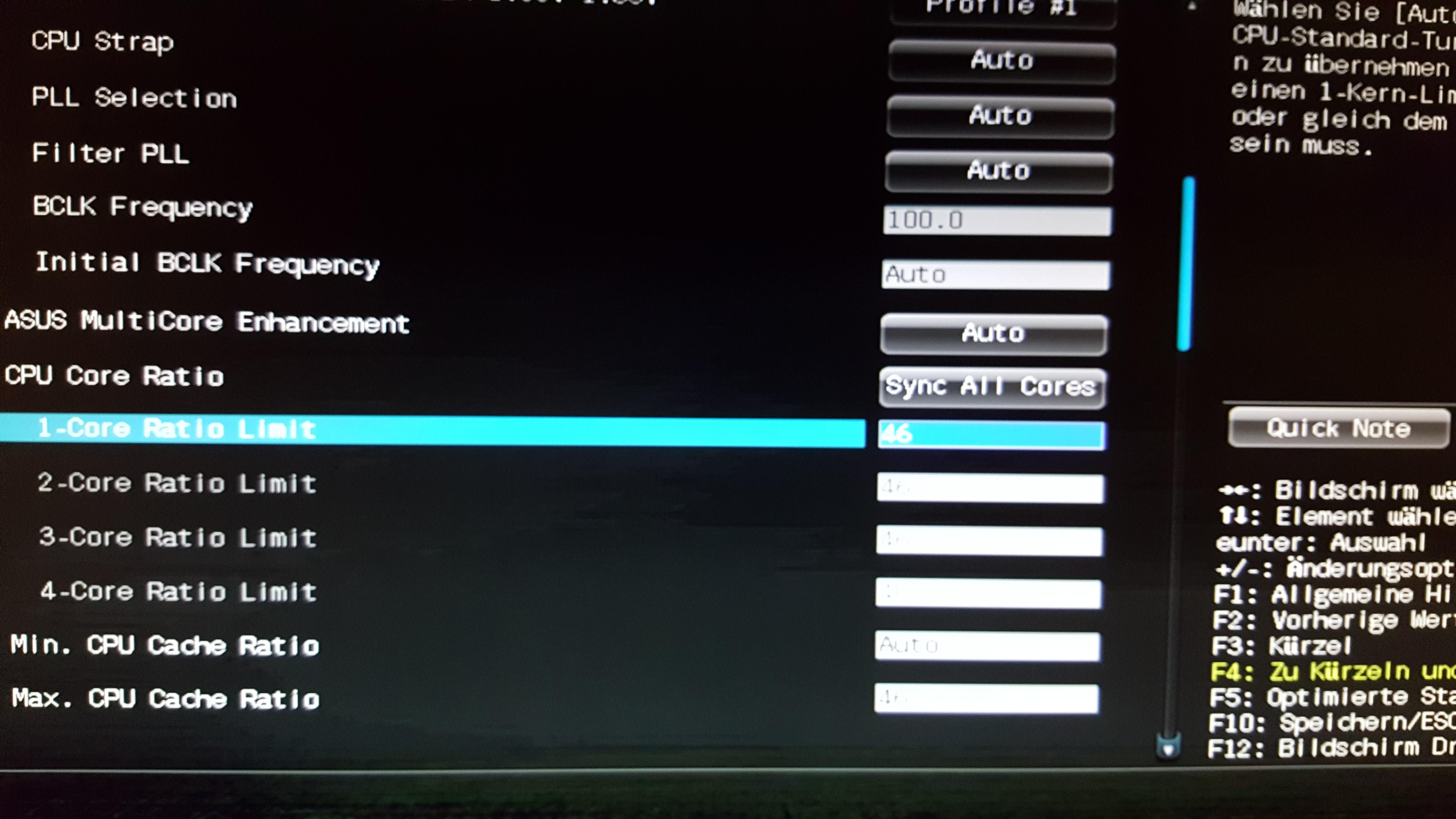

Und fang erstmal bei 44 an! Dann testen wenns läuft weiter rantasten!

er hat jetzt alle kerne auf 46, die ersten beiden standen schon auf 46, jetzt sind alle auf 46.
keine Ahnung was das für ein Spannungswert ist. das hat er irgendwie automatisch gemacht.
ich hab nur diese Sync all Cores gemacht, dann hat er alle auf 46 gemacht.
eigentlich hatte ich 1,2 bei Vcore gemacht, wieso da jetzt 1,28 steht weiß ich auch nicht
Dann ist es meistens irgendwie zuviel
was meinst du HisN?
Ja bei mir stehen auch 1.216 anstatt 1.200! Sollte auch nichts passieren bei deiner Wakü!

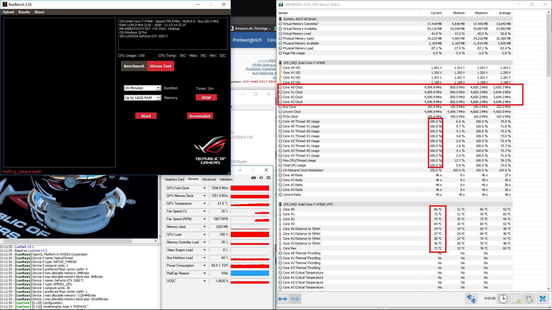

Joa bisher, aber sollte halt auf Stabilität hin getestet werden!Auch die Temperaturentwicklung im Auge behalten!Denn der 4790K ist ein Hitzkopf!

Ja mit dem ASUS Realbench (belastet CPU und die Grafikkarte voll aus)mal ne halbe Stunde/Stunde laufen lassen! Wie gesagt die TEMPERATUR der CPU im AUGE haben!
Prime95 wäre auch ein Tool aber nicht mehr zu empfehlen! Wegen AVX da gibt dann selbst mein geköpfter 4790K mit Prolimatech Megahalems auf!

Kurze Frage, bis wie viel Grad Celsius ist es denn unbedenklich? Bin jetzt nach 14min bei 76 Grad Celsius Tendenz steigend
